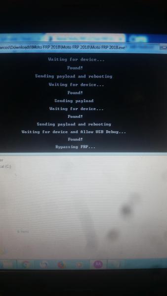

Bom dia, por favor estou com esse atc Motorola Moto G5 XT1672 para remoção de conta google, ja tentei por diversas formas e nenhuma vai. Alguem poderia me da alguma dica?

Quando passo por esse programa trava assim e não faz mais nada
esta ativando a depuração usb?
quando vc liga ele normal ele tem um cadeado na parte de cima?
13 minutos atrás, portalazulcell disse:
sim ativei a depuração, e sim tem o cadeado.

estou com o mesmo problema. ativo a depuraçao usb e nao finaliza . ja abri o adb passei o device e o adb shell e fica no mesmo nao consigo remover a frp dele pelo frp motorola . ja passei ate uma rom nele ja fiz hard reset mais fic no mesmo .
