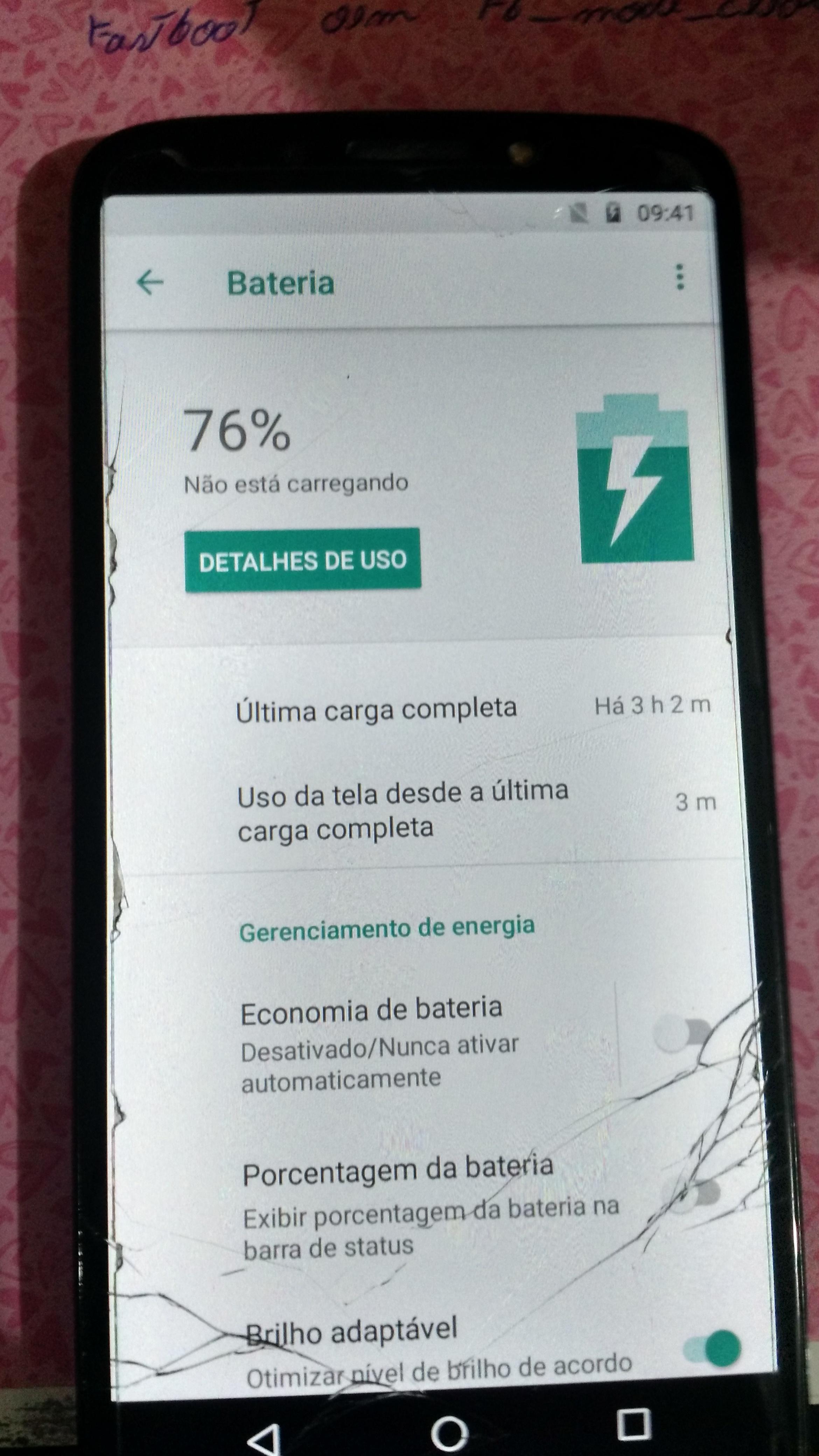

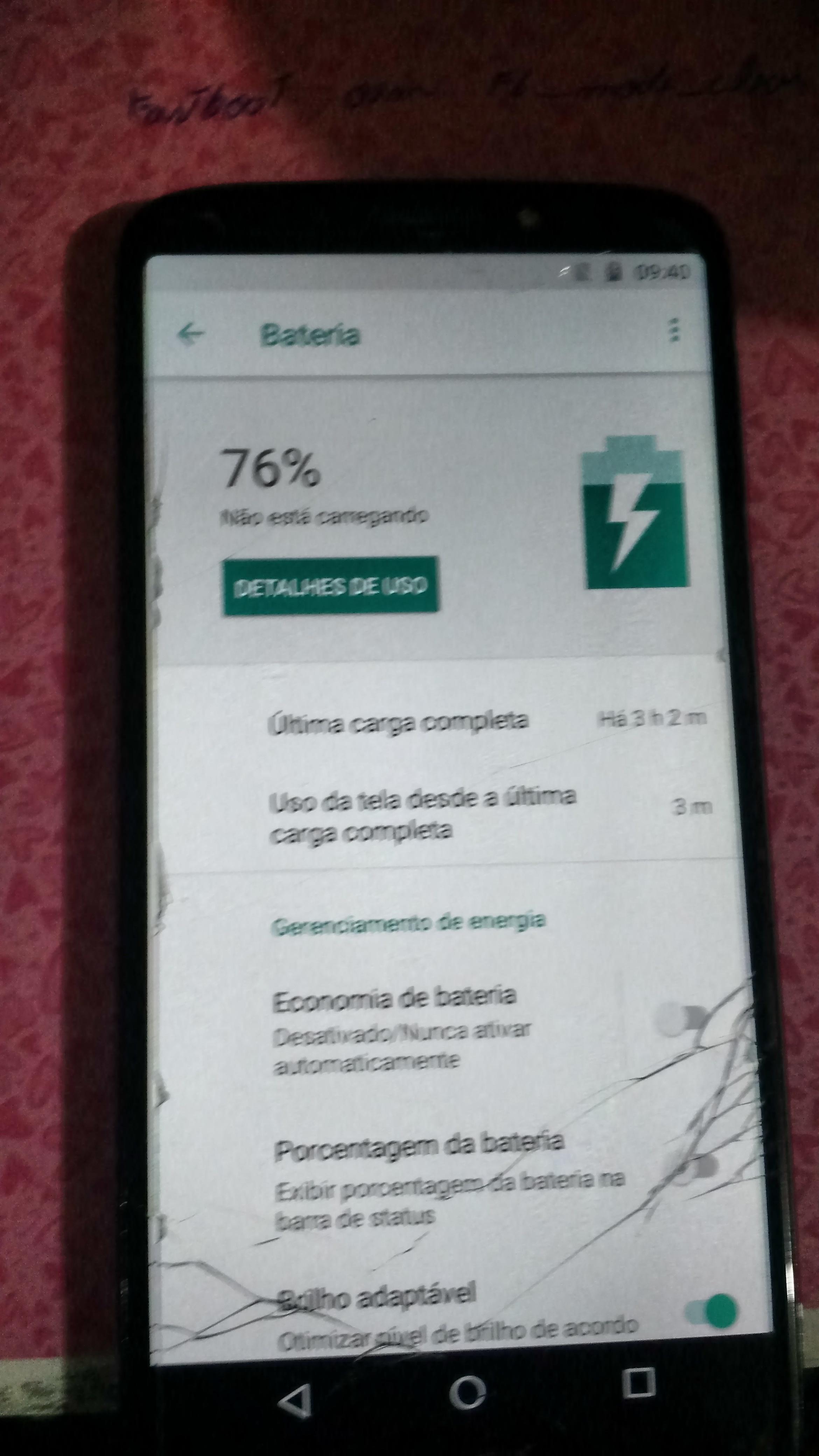

Matheus Costa Leite Postado Novembro 6, 2018 Postado Novembro 6, 2018 Boa tarde Moto G6 play não carrega aparelho manten carga porem não carrega já foi trocado conector de carga porem não resolúvel o problema. Entrando em configurações e bateria é posivel visualizar a mensagem "não está carregando" Citar

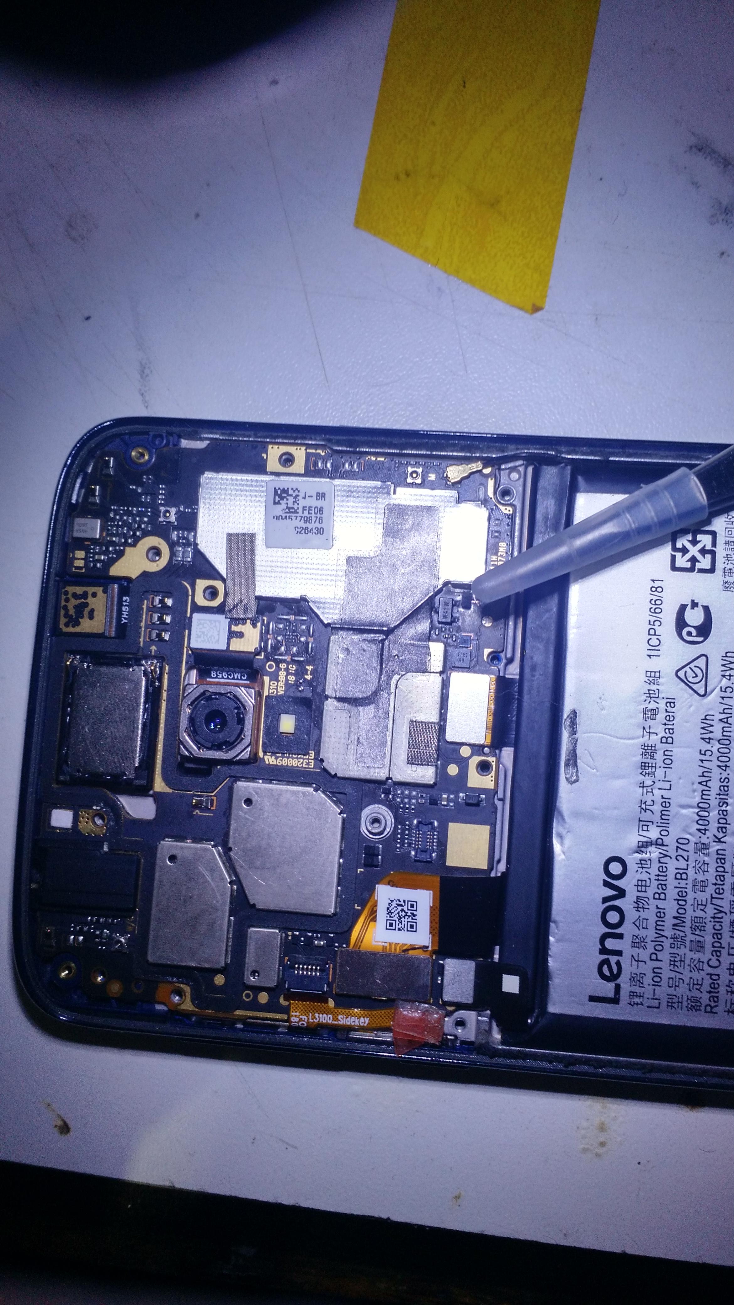

fabinhoscp Postado Novembro 6, 2018 Postado Novembro 6, 2018 57 minutos atrás, Matheus Costa Leite disse: Boa tarde Moto G6 play não carrega aparelho manten carga porem não carrega já foi trocado conector de carga porem não resolúvel o problema. Entrando em configurações e bateria é posivel visualizar a mensagem "não está carregando" manda foto da placa resolvi um outro dia Citar
marciofera10 Postado Novembro 6, 2018 Postado Novembro 6, 2018 Amigo isso é problema de Qca test Só passar o comando de reparo Qca Depois vc passa a flash Citar
Matheus Costa Leite Postado Novembro 6, 2018 Autor Postado Novembro 6, 2018 13 minutos atrás, marciofera10 disse: Amigo isso é problema de Qca test Só passar o comando de reparo Qca Depois vc passa a flash Alguma dica sobre porque estou com arquivo "Solução modo voo 1" porem não foi bem sucedido por acaso tem necessidade de desbloquear bootloader? Citar
Matheus Costa Leite Postado Novembro 6, 2018 Autor Postado Novembro 6, 2018 2 horas atrás, fabinhoscp disse: manda foto da placa resolvi um outro dia Citar
Matheus Costa Leite Postado Novembro 6, 2018 Autor Postado Novembro 6, 2018 49 minutos atrás, Matheus Costa Leite disse: Alguma dica sobre porque estou com arquivo "Solução modo voo 1" porem não foi bem sucedido por acaso tem necessidade de desbloquear bootloader? Citar
fabinhoscp Postado Novembro 7, 2018 Postado Novembro 7, 2018 17 horas atrás, Matheus Costa Leite disse: resolvi so removendo esse componente Citar
fabinhoscp Postado Novembro 7, 2018 Postado Novembro 7, 2018 4 minutos atrás, fabinhoscp disse: resolvi so removendo esse componente desculpe mas antes vc verificou se nao esta em modo cqa? Citar
marciofera10 Postado Novembro 7, 2018 Postado Novembro 7, 2018 19 horas atrás, Matheus Costa Leite disse: Alguma dica sobre porque estou com arquivo "Solução modo voo 1" porem não foi bem sucedido por acaso tem necessidade de desbloquear bootloader? coloca em factory mode ou bp tools pra ver se funciona Citar
Matheus Costa Leite Postado Novembro 7, 2018 Autor Postado Novembro 7, 2018 3 horas atrás, fabinhoscp disse: desculpe mas antes vc verificou se nao esta em modo cqa? Sim não está! Citar
Matheus Costa Leite Postado Novembro 8, 2018 Autor Postado Novembro 8, 2018 23 horas atrás, fabinhoscp disse: resolvi so removendo esse componente Sem sucesso! O problema ainda persiste. Citar
fabinhoscp Postado Novembro 8, 2018 Postado Novembro 8, 2018 46 minutos atrás, Matheus Costa Leite disse: Sem sucesso! O problema ainda persiste. vou ver se consigo algo a mais e falo aqui Citar
fabinhoscp Postado Novembro 8, 2018 Postado Novembro 8, 2018 amigo tirou o outro do lado menor? Citar
Matheus Costa Leite Postado Novembro 8, 2018 Autor Postado Novembro 8, 2018 3 horas atrás, fabinhoscp disse: amigo tirou o outro do lado menor? não! São os dois componentes então? Citar
fabinhoscp Postado Novembro 8, 2018 Postado Novembro 8, 2018 Sim,acho q não salvou na foto kkkk eu marquei os dois Citar
Matheus Costa Leite Postado Novembro 8, 2018 Autor Postado Novembro 8, 2018 11 minutos atrás, fabinhoscp disse: Sim,acho q não salvou na foto kkkk eu marquei os dois Amigo boa tarde ai novamente. Foi removido os dois componentes e o aparelho não carrega, ( não mostra nem o símbolo de energia na bateria mais, antes mostrava porem não carregava provavelmente este segundo componente era responsável por isso. Citar

fabinhoscp Postado Novembro 8, 2018 Postado Novembro 8, 2018 Opa estava com o msm problema eu removi o primeiro e resolveu normal.seu caso pode ser flex oi conector então,volta os componentes e com outro flex,resolvi 2 aparelhos assim,os mesmo tinha sido molhado Citar
Matheus Costa Leite Postado Novembro 9, 2018 Autor Postado Novembro 9, 2018 4 horas atrás, fabinhoscp disse: Opa estava com o msm problema eu removi o primeiro e resolveu normal.seu caso pode ser flex oi conector então,volta os componentes e com outro flex,resolvi 2 aparelhos assim,os mesmo tinha sido molhado Boa noite este no caso foi queda já foi testado outro conector tbm! Apenas outro flex não foi testado. Citar
