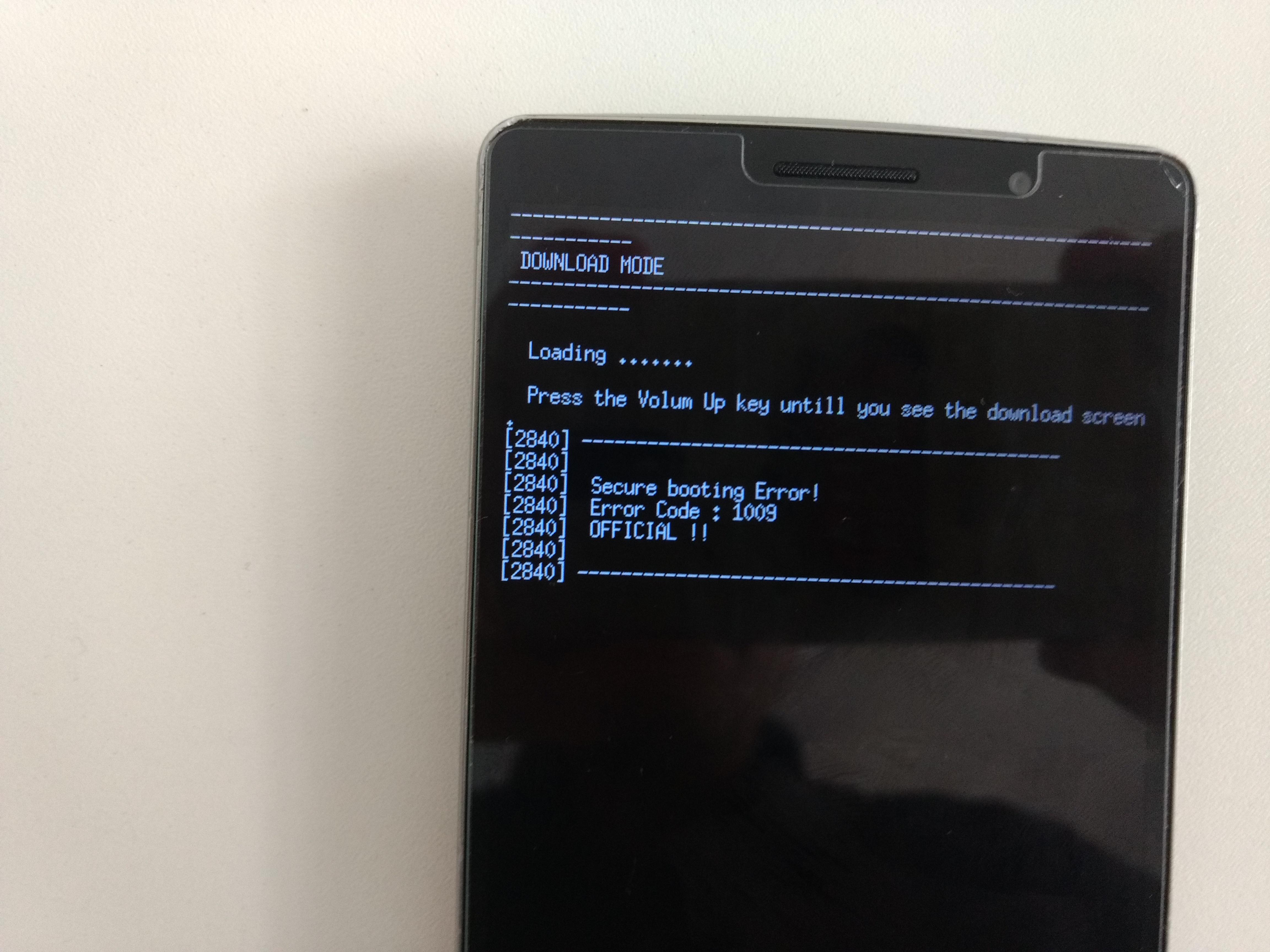

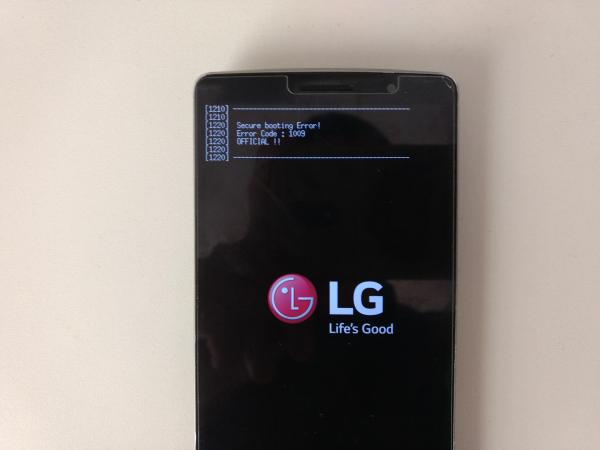

gsassistencia Postado Novembro 12, 2018 Compartilhar Postado Novembro 12, 2018 Olá colegas do forum estou com um LG-H630 com o seguinte problema "SECURITY ERRO" e também não entra em modo download para fazer a reinstalação do sistema novamente, queria uma ajuda dos colegas para resolver este aparelho vou anexar imagens dos erros.. Citar Link para o comentário Compartilhar em outros sites More sharing options...
Paulo Yih Postado Novembro 12, 2018 Compartilhar Postado Novembro 12, 2018 Voce tentou com o cabo p990? ou quando entrar nesta tela manter o botão vol+ até aparecer a tela de download? Citar Link para o comentário Compartilhar em outros sites More sharing options...
gsassistencia Postado Novembro 12, 2018 Autor Compartilhar Postado Novembro 12, 2018 Eu não tenho a Box, tenho que fazer pelo computador e o computador não reconhece o celular mesmo com os drives instalados... Citar Link para o comentário Compartilhar em outros sites More sharing options...
gilcelio Postado Novembro 12, 2018 Compartilhar Postado Novembro 12, 2018 esta com boot comrropido,tem q gravar o boot e depois passar flash,o certo e fazer com box jtag,tem uns lg que faz sem box mas tem uma grande chance de matar o aparelho,entao o certo com box jtag. Citar Link para o comentário Compartilhar em outros sites More sharing options...
