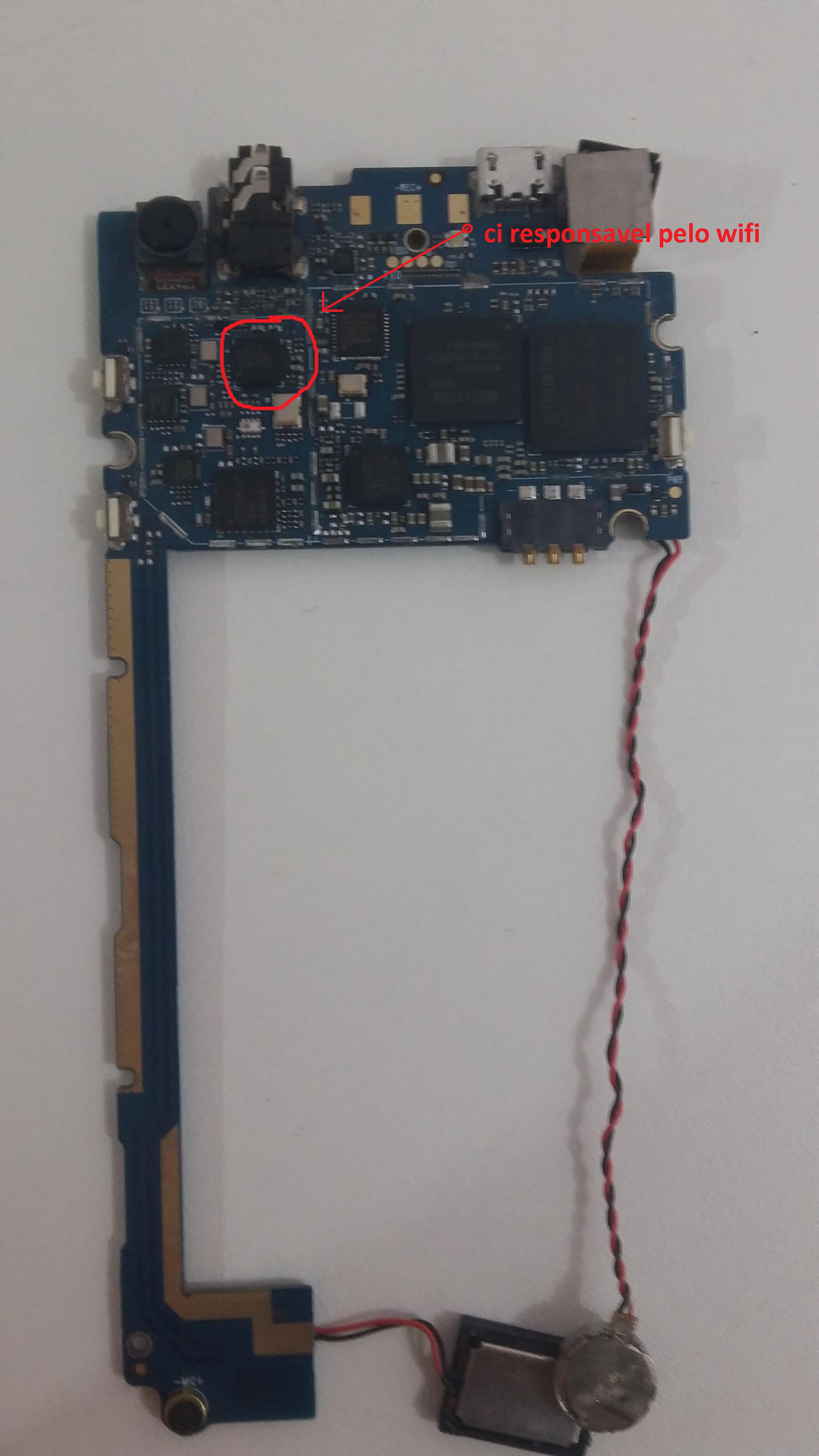

Postado Novembro 13, 2018 6 anos Bom dia amigos , recebi um Positivo Self S455 Com problemas no Wifi , instalei uma Rom que a principio chegou a funcionar , porem ,o problema retornou e estou desconfiado com a peça do Wifi , Alguem tem algum procedimento ou esquema eletrico desse aparelho ? Agradeço desde já
Postado Novembro 13, 2018 6 anos faz um bom reflow no ic de wifi que provavelmente vai fu ncionar se vc estiver na duvida qual ic é do wifi posta a foto da placa que te ajudo
Postado Novembro 13, 2018 6 anos Autor Em 13/11/2018 em 12:15, jotinha_espaço_celulares disse: faz um bom reflow no ic de wifi que provavelmente vai fu ncionar se vc estiver na duvida qual ic é do wifi posta a foto da placa que te ajudo Ai esta a placa amigo
Postado Novembro 13, 2018 6 anos Em 13/11/2018 em 12:57, Jefferson Sousa disse: uma boa resolda no ci resolve
Postado Novembro 13, 2018 6 anos Autor Em 13/11/2018 em 13:06, Th3 Soft disse: uma boa resolda no ci resolve Onde se localiza o Ci amigo , poderia marca na foto em que postei ?
Postado Novembro 13, 2018 6 anos Autor Em 13/11/2018 em 13:21, Th3 Soft disse: Obg amigo , Mais tarde posto o resultado
Postado Novembro 14, 2018 6 anos Autor Em 13/11/2018 em 14:23, Th3 Soft disse: iae deu certo? Bom dia amigo , desculpa a demora para responder , deu certo sim , muito obrigado pela dica , Wifi funcionando perfeitamente
