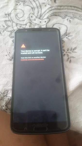

Boa tarde, por favor alguem poderia me ajudar,estou com um XT1926 motorola moto 6 plus que passou por uma tentativa de desbloqueio de conta em outra assistencia e ficou desse modo. Ja tentei passar Rom via RSD, porem todas da erro.
17 horas atrás, portalazulcell disse:
Faça como o Reginaldo Almeida comentou, passe a rom mais atual e de preferencia via CMD, e veja o log e anote quais são os erros.
Tente com a rom do ClanSoft.
