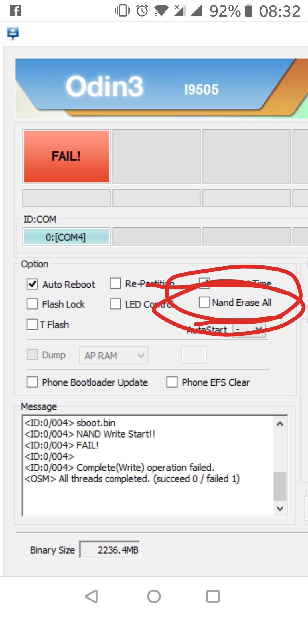

c@rlos soft 2018 Postado Novembro 16, 2018 Compartilhar Postado Novembro 16, 2018 ola pessoal do clan gsm estou com um grand prime com seguinte problema eu ja passei flash ja dei reset mais ele não apaga nada do aparelho nem se quer formata aluem já pegou um igual ? Citar Link para o comentário Compartilhar em outros sites More sharing options...
Maikon Santos Postado Novembro 17, 2018 Compartilhar Postado Novembro 17, 2018 boa noite , então amigo com certeza se trata de falha na mmc , em alguns casos uma firmware partciona (ap, phone, modem ,csc) seguida do arquivo pit funciona. pois o pit é responsável pela partição ! caso persista acredito que só mente a substituição da mmmc ou tentativa de reparo via jtag Jesiel Pfeifer e c@rlos soft 2018 reagiu a isso 2 Citar Link para o comentário Compartilhar em outros sites More sharing options...
Herman Oliveira Postado Novembro 17, 2018 Compartilhar Postado Novembro 17, 2018 La no Odin, em opções, tem a opcao NAND ERASE ALL. JA RODOU A FLASH MARCANDO ESSA OPÇÃO? Citar Link para o comentário Compartilhar em outros sites More sharing options...
c@rlos soft 2018 Postado Novembro 17, 2018 Autor Compartilhar Postado Novembro 17, 2018 11 horas atrás, Maikon Santos disse: boa noite , então amigo com certeza se trata de falha na mmc , em alguns casos uma firmware partciona (ap, phone, modem ,csc) seguida do arquivo pit funciona. pois o pit é responsável pela partição ! caso persista acredito que só mente a substituição da mmmc ou tentativa de reparo via jtag vlw colega Citar Link para o comentário Compartilhar em outros sites More sharing options...
