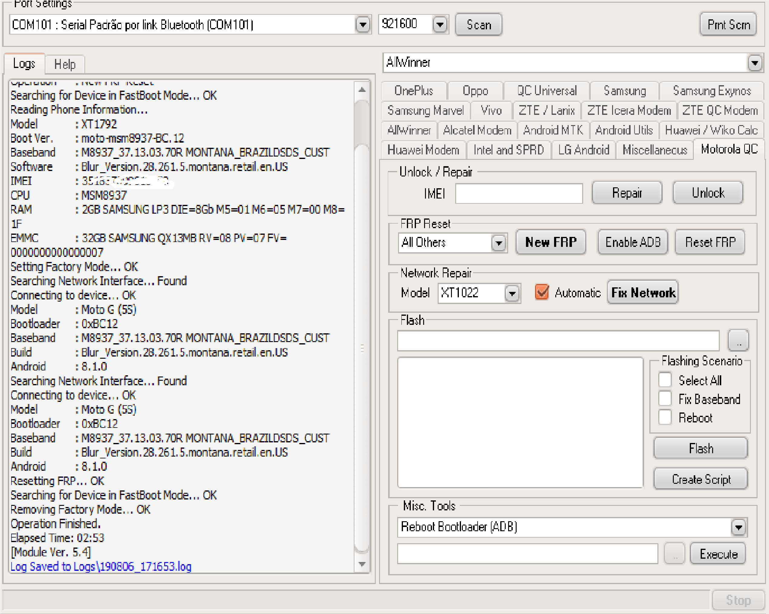

Emerson Willame Santana Postado Agosto 6, 2019 Compartilhar Postado Agosto 6, 2019 UMT SOLUÇÃO! usa a aba new frp, e automaticamente a box leva para a solução. continue! end. Citar Link para o comentário Compartilhar em outros sites More sharing options...
