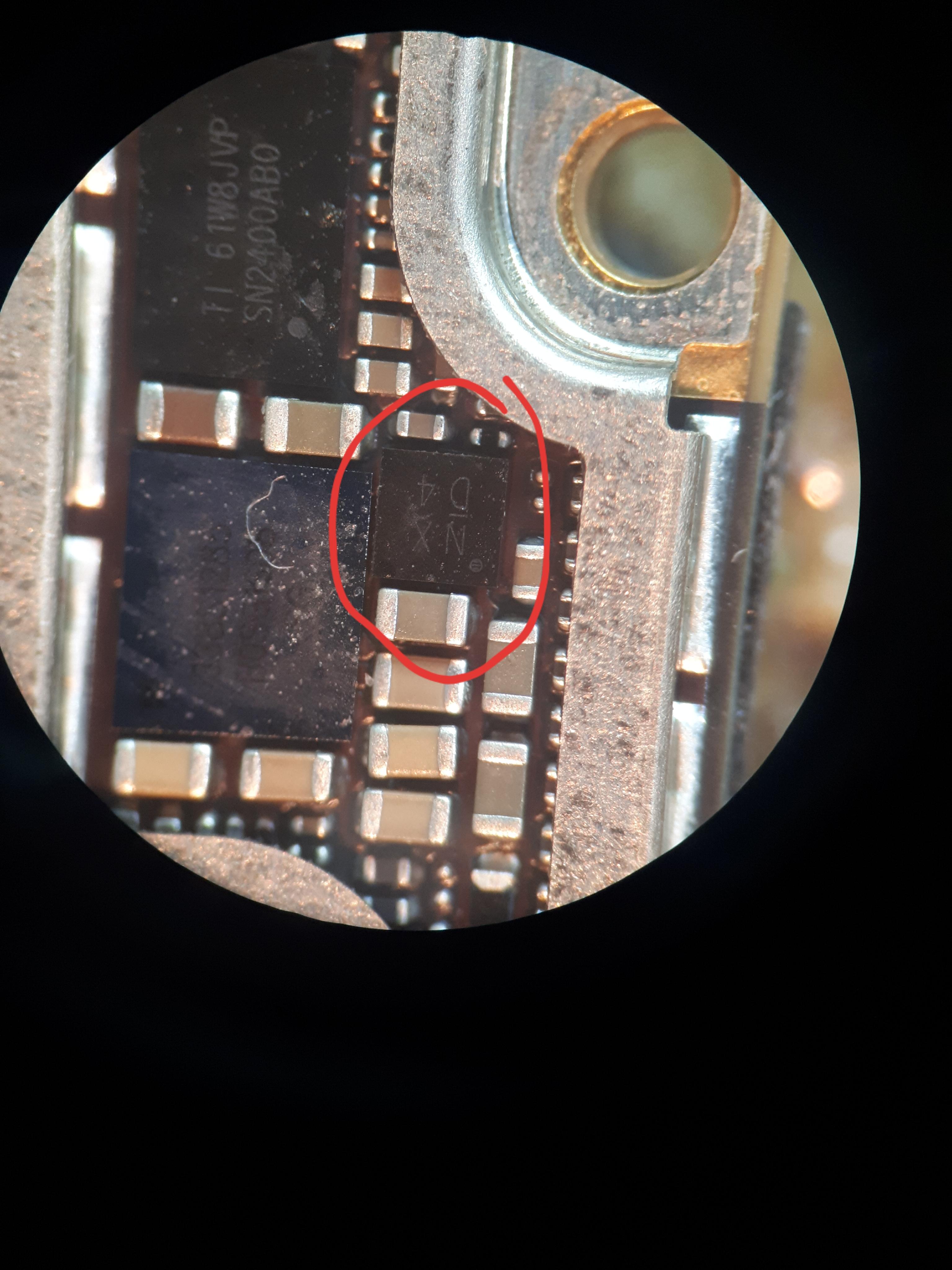

Williamlucascamara Postado Novembro 21, 2018 Compartilhar Postado Novembro 21, 2018 Boa tarde. Estou com um iphone 6s plus em curto Aparelho não foi molhado mas cliente mencionou que colocou carregar e morreu. O único do que aquece é esse da foto. Retirando ele o curto para mas não liga. Citar Link para o comentário Compartilhar em outros sites More sharing options...
JoneWalker Postado Novembro 21, 2018 Compartilhar Postado Novembro 21, 2018 5 horas atrás, Williamlucascamara disse: Boa tarde. Estou com um iphone 6s plus em curto Aparelho não foi molhado mas cliente mencionou que colocou carregar e morreu. O único do que aquece é esse da foto. Retirando ele o curto para mas não liga. Amigo esse componente é o q2300 um transistor que não é aterrado diretamente, ele não causa curto na placa(pode ser fulga no r2300), apenas falha de carregamentos, seu problema está em outro lugar. Sua ausência faz com que o conversor Tigris não se ative não gerando a tensão Vcc_main Citar Link para o comentário Compartilhar em outros sites More sharing options...

Williamlucascamara Postado Novembro 22, 2018 Autor Compartilhar Postado Novembro 22, 2018 16 horas atrás, JoneWalker disse: É uma linha garante para testar. Tem muitos componentes nessa linha. Diferente do iphone 6 os curtos quase sempre é no capasitor do wifi ou os capacitores do blacklight. Visualmente não achei nem um anormal nesse 6s plus. Citar Link para o comentário Compartilhar em outros sites More sharing options...
