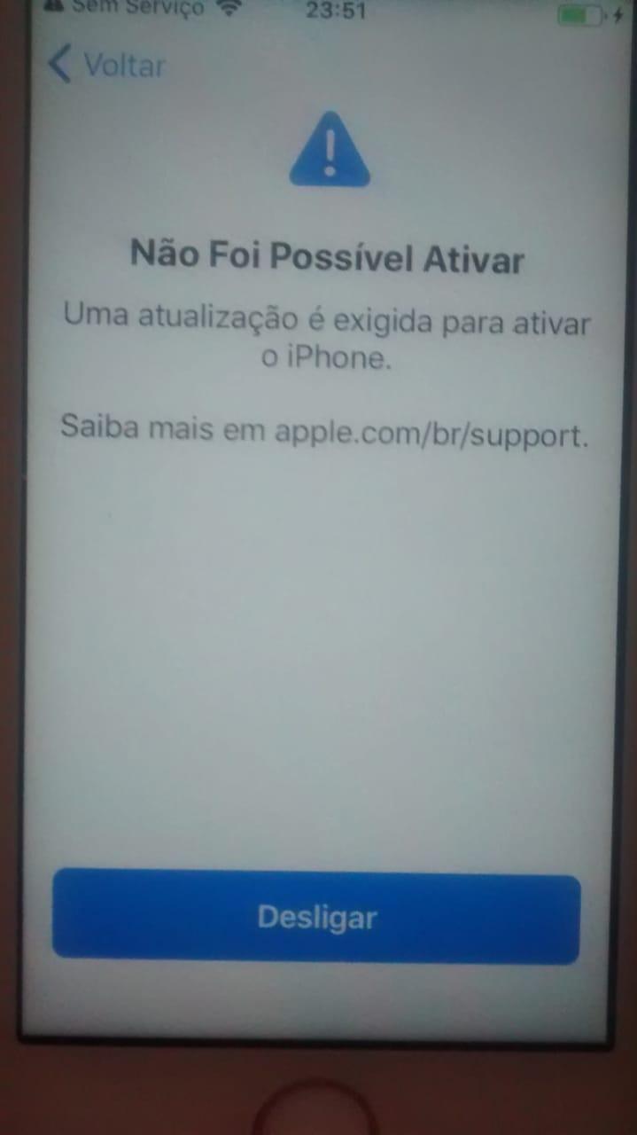

thiago32 Postado Novembro 25, 2018 Postado Novembro 25, 2018 bom dia estou com um iphone 5s q nao esta ativando pedi uma atulizaçao da apple eu ja fiz de tudo alguma idea Citar

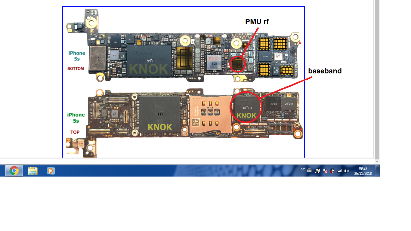

Ivan kern nunes Postado Novembro 25, 2018 Postado Novembro 25, 2018 (editado) Boa tarde Thiago,o seu problema está somente na baseband, faça uma ressolde no ci de baseband de leve e tente novamente,não obetendo resultado ressolde o ci pm que está do lado oposto da PCI . Teste e post resultado. Editado Novembro 25, 2018 por Ivan kern nunes Andre Bordonalli reagiu a isso 1 Citar
thiago32 Postado Novembro 26, 2018 Autor Postado Novembro 26, 2018 (editado) pode me mandar uma imagem do componente para me ajudar Editado Novembro 26, 2018 por Andre Bordonalli proibido alterar a fonte de escrita Citar
Andre Bordonalli Postado Novembro 26, 2018 Postado Novembro 26, 2018 Ivan kern nunes reagiu a isso 1 Citar
thiago32 Postado Novembro 26, 2018 Autor Postado Novembro 26, 2018 amigo fiz o reflow no dois ci e nao resolveu e nessesario pasar soft nele depois do reflow? Citar

Andre Bordonalli Postado Novembro 26, 2018 Postado Novembro 26, 2018 boa tarde sim faça novamente o software. bom trabalho Citar
thiago32 Postado Novembro 26, 2018 Autor Postado Novembro 26, 2018 2 horas atrás, Andre Bordonalli disse: boa tarde sim faça novamente o software. bom trabalho nao funciou da mesmo error Citar
