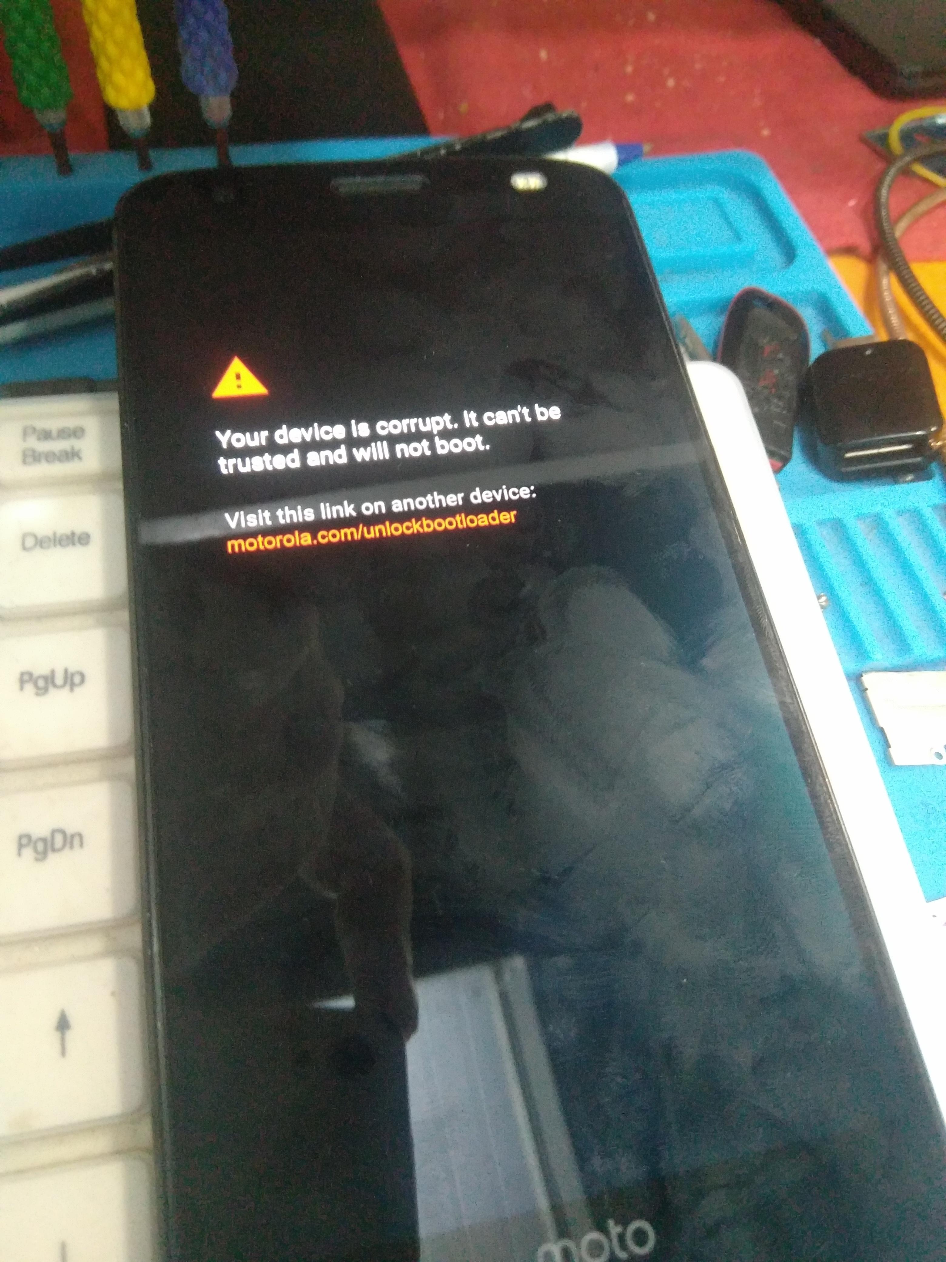

Bom dia, amigos.
Peguei o aparelho mencionado no titulo do tópico, e passei a firmware disponivel no ClanSoft, logo após o aparelho ficou travado na seguinte tela, e só reinicia, sempre voltando ao mesmo ponto, não dá pra desbloquear o bootloader pois não tenho acesso ao sistema do aparelho, alguém pode me dar alguma ajuda? fico grato.
ps: no decorrer da flash, foi apresentado vários erros(Permission deined).

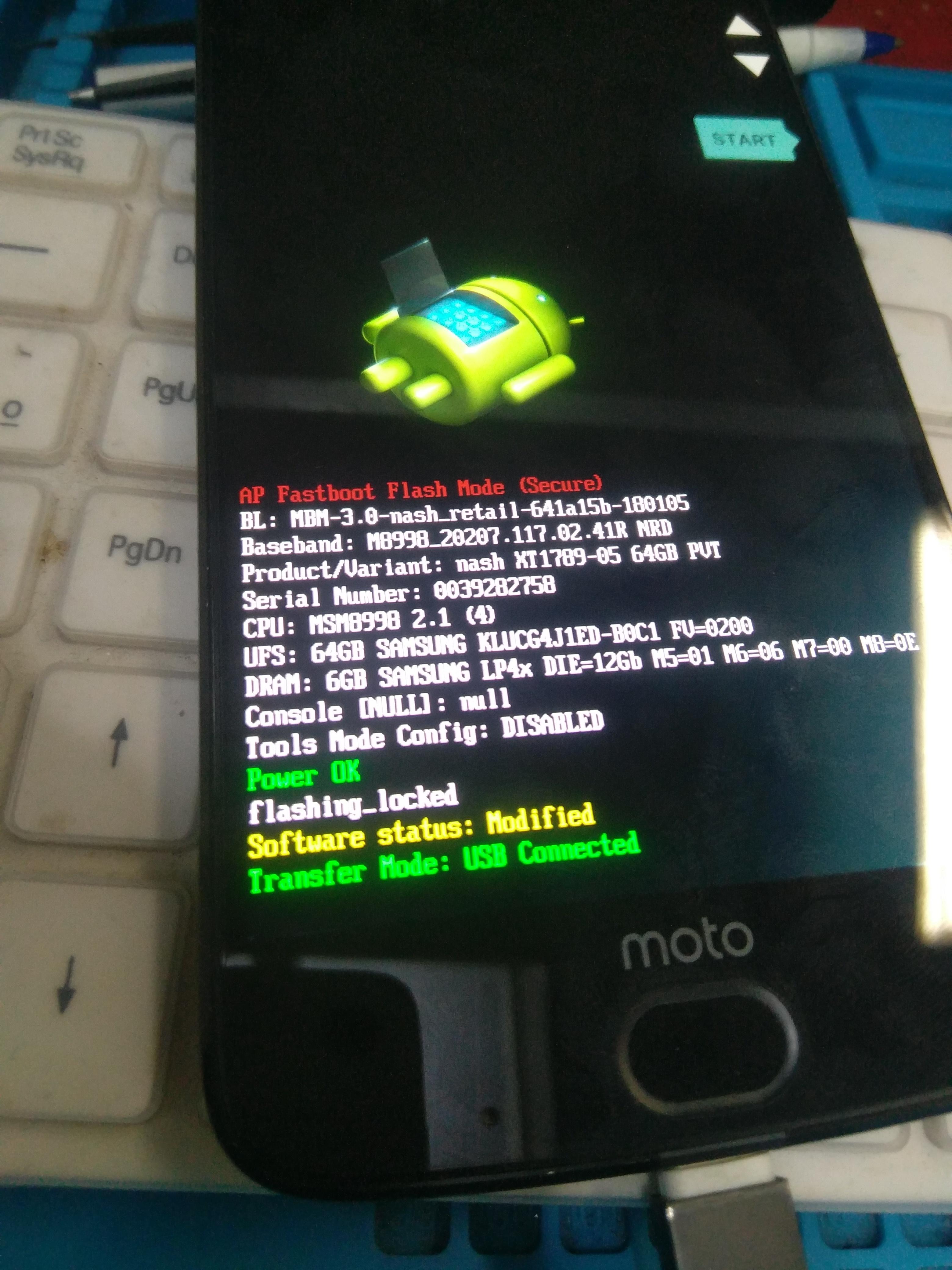

Pelas imagens da para perceber que o bootloader já está desbloqueado pois mostra o status do software como modificado, o que está bloqueado é a opção para regravar a flash.
Abra o minimal adb and fastboot e envie o seguinte comando:
fastboot oem unlock
Se o comando passar e o retorno for bem sucedido passe a rom que pegou no ClanGSM

2 minutos atrás, Jesiel Pfeifer disse:
fastboot oem unlock
Não vai, ele me responde dizendo que a opção de unlock não está habilitada, e é ai que está o grande problema....

Em 28/11/2018 em 12:46, MBSA disse:
Fico grato por qualquer ajuda, amigo. :D
amigo use o comando fastboot flashing unlock mas verifique antes fastboot help se há essa opção se não houver recomendo que use a versão do adb mais recente dai vc consegue desabilitar o flashing_locked para flashing_unlock

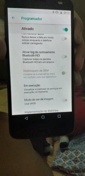

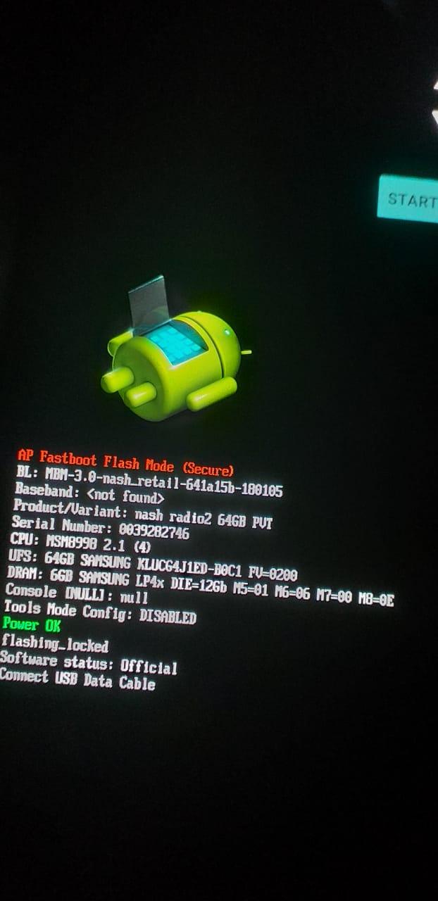

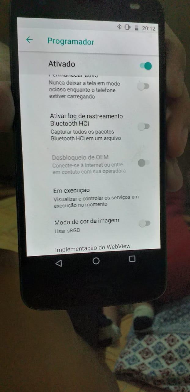

12 horas atrás, fallcaoalves disse:
Boa noite, tenho um caso parecido com o de vocês, porém o meu eu consigo acessar o sistema, o problema é que o antigo dono, instalou algum sistema e não instalou a baseband, creio eu, pois diz baseband nota found no modo fastboot, e não consigo instalar nenhuma ROM nele.
Creio que na umt tenha suporte a fiz network desse aparelho já tentou usar ?

Em 23/07/2019 em 20:06, fallcaoalves disse:
Estou com o mesmo problema, conseguiu resolver?
