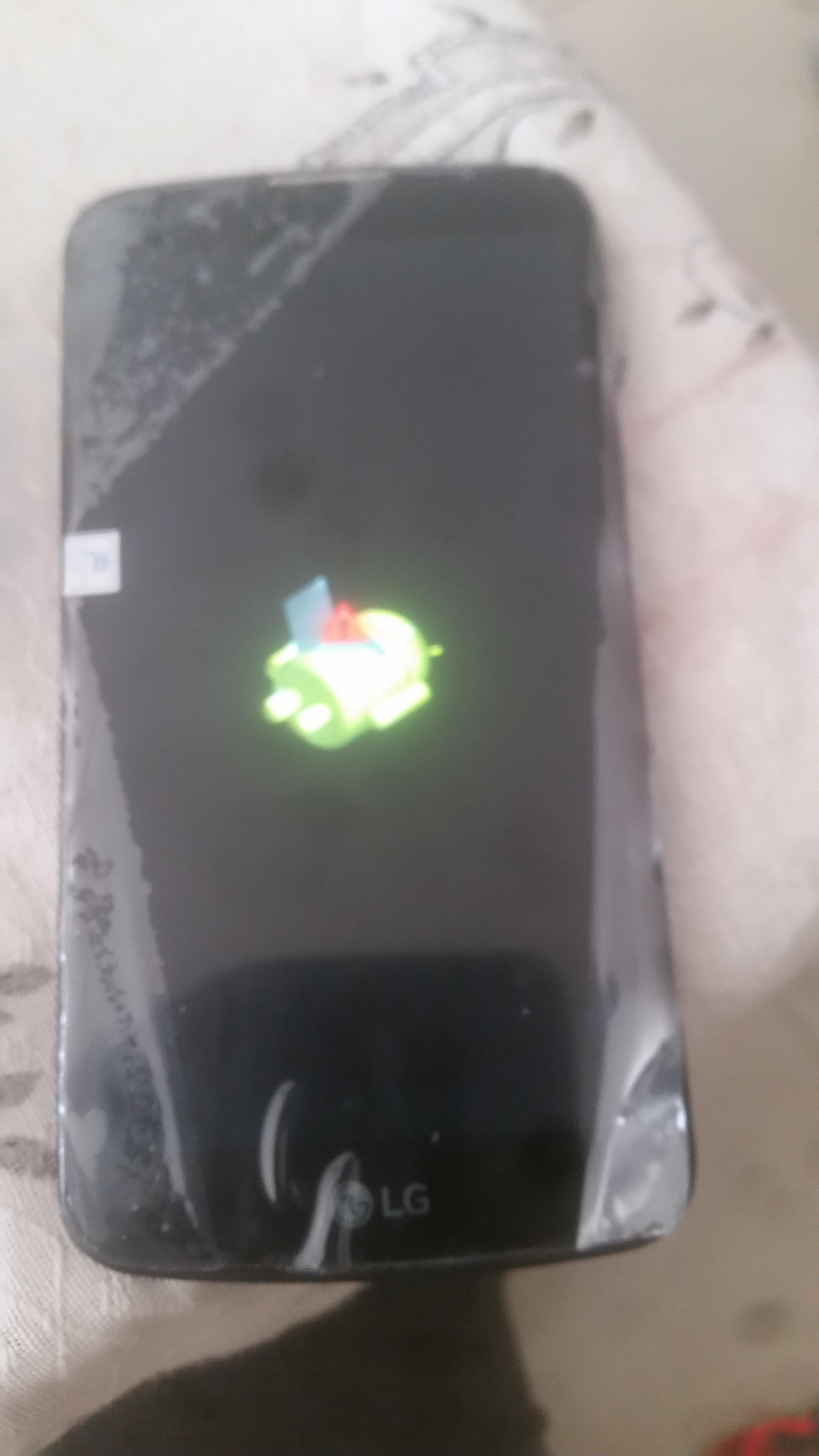

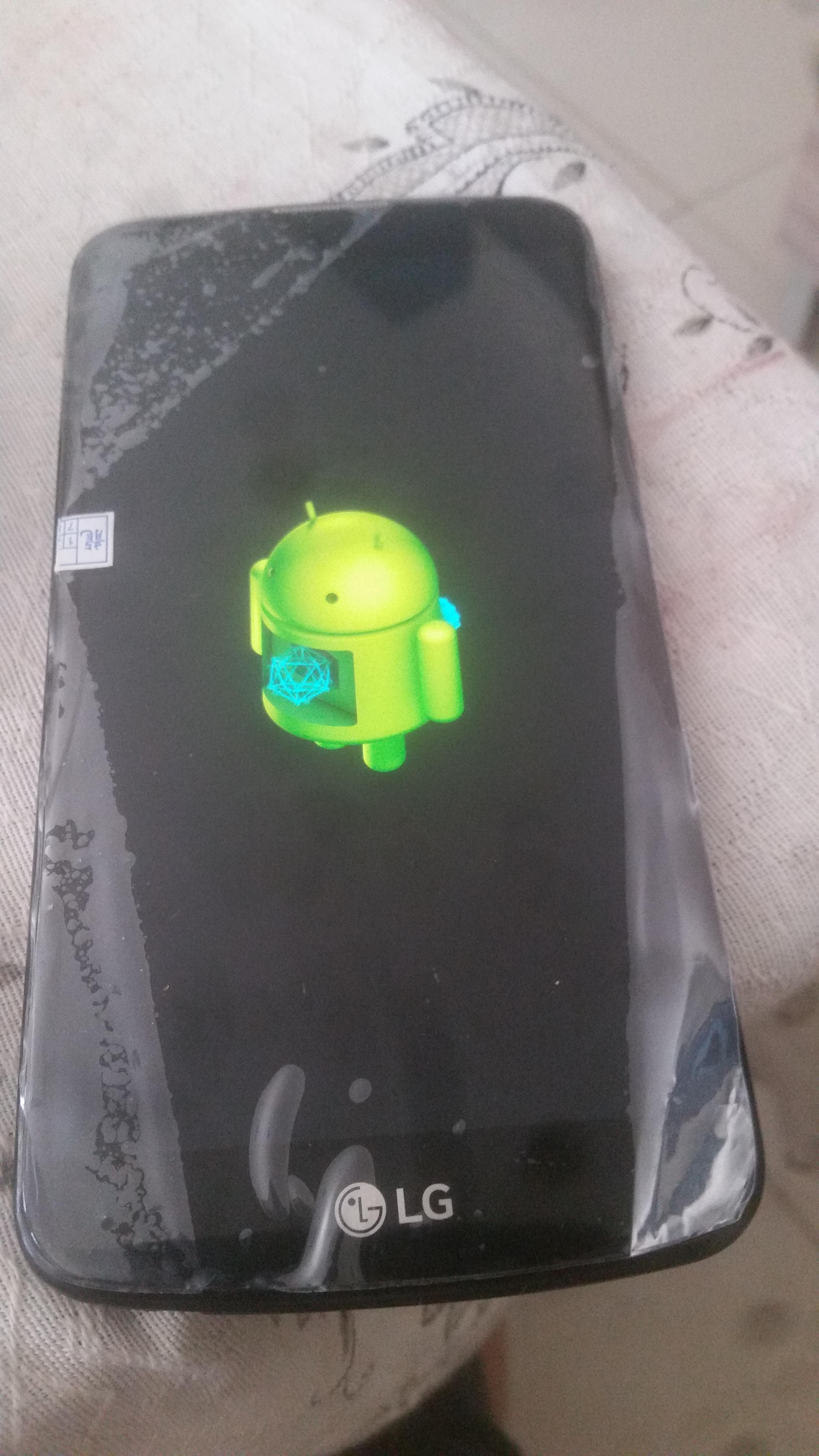

portalazulcell Postado Novembro 28, 2018 Compartilhar Postado Novembro 28, 2018 Citar Link para o comentário Compartilhar em outros sites More sharing options...
MBSA Postado Novembro 28, 2018 Compartilhar Postado Novembro 28, 2018 Tentou usar o cabo com resistor 910k? Citar Link para o comentário Compartilhar em outros sites More sharing options...
Jesiel Pfeifer Postado Novembro 28, 2018 Compartilhar Postado Novembro 28, 2018 @portalazulcell chegou a verificar se o botão de volume + funciona perfeitamente e se o conector está com as trilhas RX e TX normais? Citar Link para o comentário Compartilhar em outros sites More sharing options...
Fernando Nunes. Postado Novembro 28, 2018 Compartilhar Postado Novembro 28, 2018 O que originalizou esse defeito ? Já peguei um caso assim, que só resolve reescrevendo a partição LAF... Tentei procedimentos via ADB, fastboot e Car porém o erro persiste.... fastboot flash laf laf.img só resolverá via MEDUSA PRO. ou outra box que trabalha com Emmc.. Citar Link para o comentário Compartilhar em outros sites More sharing options...
