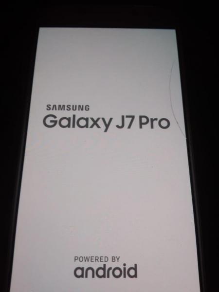

um cliente deixou um atc com o seguinte problema
 travado na tela no command e e n saia pra lugar nem um,

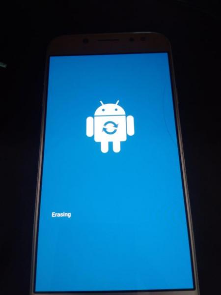

entao baixei a rom que so de então achei compatível e que passou foi a oreo 8.1 mas quando passo a rom vai tranquilo mas quando chega na tela azul pra inicia o sistema ele aparece novamente no comand, mas quando passo so marco a  a parte'' AP'' no odim ele passa inicia normalmente mas os seguinte bugs fica no atc tipo " nao da rede fica com imei null, biometria nao funciona, o celular e de 64gb so aparece 16gb,
tentei passa aquela rom pelo twrp mas acontece o msm, nao da rede, biometria n funciona so fica 16gb de memoria, o atc e um j7 pro modelo j730g/ds

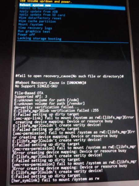

ja passei ela da a msm coisa ela nem chega a inicia o android fica no preso na tela no comand e quando era no recovery mostra alguns erros vou passa tira uma foto e mando aqui no um momento

msm coisa mano da erro quando passo a rom combination vai tranquilo mostra tudo mas quando passo a rom oficial da erro ingual ao da tela acima aparece o nome update e depois erro

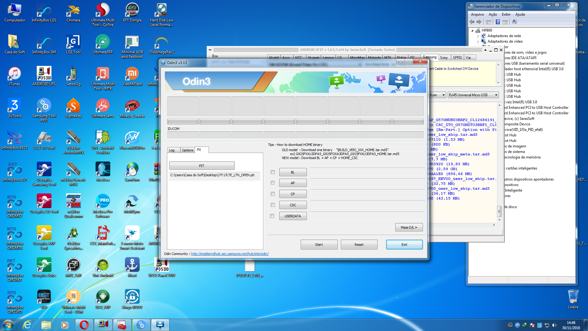

sua z3 e versao antiga nao suporta os novos padroes de flash dos samsung novos
Faça o seguinte:
 Peguei a ultima versão do Odin: https://odindownload.com/download/Odin3_v3.13.1.zip
Passe essa combinação : https://www.clansoft.net/dl/index.php?a=downloads&b=file&c=download&id=3964
agora se liga- apos passa a combinação ele vai iniciar, entra nas configuração e restaura de fabrica!
depois deixa iniciar de novo, coloca no modo download e passa essa flash aqui https://www.clansoft.net/dl/index.php?a=downloads&b=file&c=download&id=4102

mas ja fiz isso a combinaçao com binario 5 fiz o reset e passsei a rom oficial msm assim trava na tela inicial ou da erro no comand
Agora, rhicardho-inforcell disse:
esse pit e do j730g ??
sim mano
1 minuto atrás, Ary Braga disse:
Passe a combination novamente no aparelho, depois passe apenas a parte "AP" da firmware e veja se inicia normal.
quando eu so passo a parte ap ele inicia normalmente mas como falei acima nao funciona chip biometria e a memoria fica so em 16 gb
