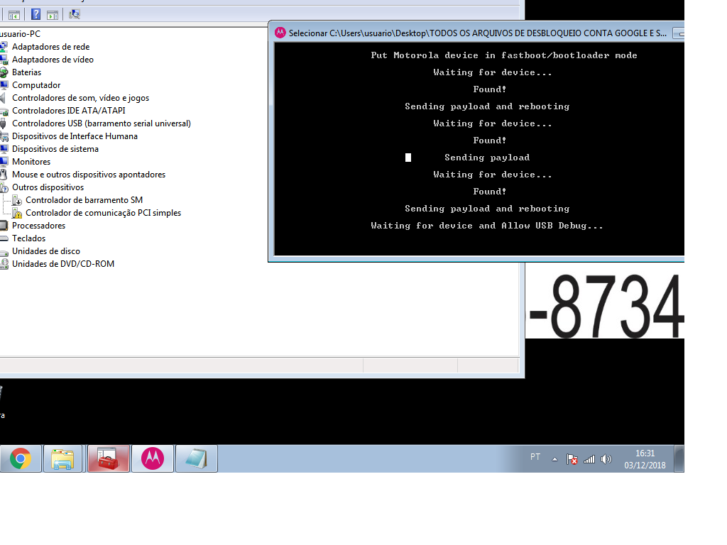

Jesiel Pfeifer Postado Dezembro 3, 2018 Compartilhar Postado Dezembro 3, 2018 post um print do seu gerenciador de dispositivos quando ele ativar o ADB pelo programa, por favor. Citar Link para o comentário Compartilhar em outros sites More sharing options...
Jefferson Roberto Da Silva Postado Dezembro 3, 2018 Autor Compartilhar Postado Dezembro 3, 2018 35 minutos atrás, Jesiel Pfeifer disse: post um print do seu gerenciador de dispositivos quando ele ativar o ADB pelo programa, por favor. ai meu amigo não sai disso ai .. Citar Link para o comentário Compartilhar em outros sites More sharing options...
Jesiel Pfeifer Postado Dezembro 3, 2018 Compartilhar Postado Dezembro 3, 2018 O driver de depuração USB não está mostrando ai, veja se consegue reinstalar o driver. Tente também passar essa rom para corrigir qualquer bug possível. ROM https://www.clansoft.net/dl/index.php?a=downloads&b=file&id=4093 Citar Link para o comentário Compartilhar em outros sites More sharing options...
