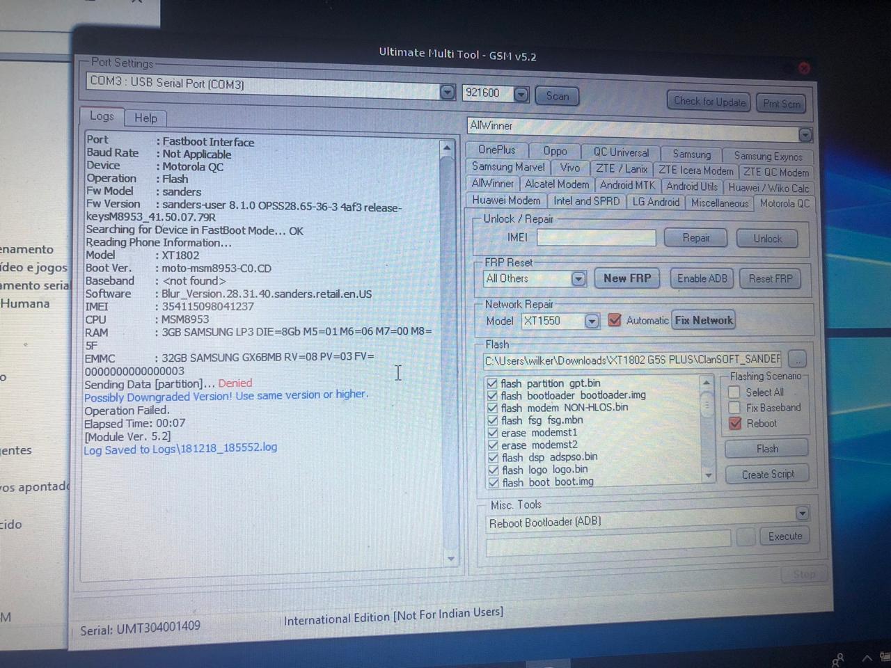

wilkerlira Postado Dezembro 18, 2018 Compartilhar Postado Dezembro 18, 2018 fiz o procedimento do clan soft, desbloqueei o bootloader, ativei o oem e passei a flash editada do clansoft e ficou no loop e na tela do erasing, alguem pode ajudar Citar Link para o comentário Compartilhar em outros sites More sharing options...
c@rlos soft 2018 Postado Dezembro 18, 2018 Autor Compartilhar Postado Dezembro 18, 2018 (editado) 16 minutos atrás, wilkerlira disse: fiz o procedimento do clan soft, desbloqueei o bootloader, ativei o oem e passei a flash editada do clansoft e ficou no loop e na tela do erasing, alguem pode ajudar amigo se ficou no lopp passe a rom mais recente rom-https://www.clansoft.net/dl/index.php?a=downloads&b=file&id=4107 ai vc refaz o procedimento Editado Dezembro 18, 2018 por c@rlos soft 2018 KleberGomes reagiu a isso 1 Citar Link para o comentário Compartilhar em outros sites More sharing options...
wilkerlira Postado Dezembro 18, 2018 Compartilhar Postado Dezembro 18, 2018 da esse erro Citar Link para o comentário Compartilhar em outros sites More sharing options...
Paulo Yih Postado Dezembro 19, 2018 Compartilhar Postado Dezembro 19, 2018 se voce analisar o log o aparelho esta com o android 8.1.0, voce precisa passar no minimo essa versão para aceitar passar o firmware. Citar Link para o comentário Compartilhar em outros sites More sharing options...
Jesiel Pfeifer Postado Dezembro 19, 2018 Compartilhar Postado Dezembro 19, 2018 (editado) @wilkerlira para fazer downgrade você precisar os comandos fastboot da rom no minimal adb and fastboot ou criando um .bat com esses comandos. Pela umt nunca consegui fazer downgrade, só via .bat mesmo Editado Dezembro 19, 2018 por Jesiel Pfeifer Citar Link para o comentário Compartilhar em outros sites More sharing options...
wilkerlira Postado Dezembro 19, 2018 Compartilhar Postado Dezembro 19, 2018 10 horas atrás, Jesiel Pfeifer disse: @wilkerlira para fazer downgrade você precisar os comandos fastboot da rom no minimal adb and fastboot ou criando um .bat com esses comandos. Pela umt nunca consegui fazer downgrade, só via .bat mesmo baixei no clansoft, ary braga, me confirmou que era a versao mais recente. mas esta dando esse erro Citar Link para o comentário Compartilhar em outros sites More sharing options...
