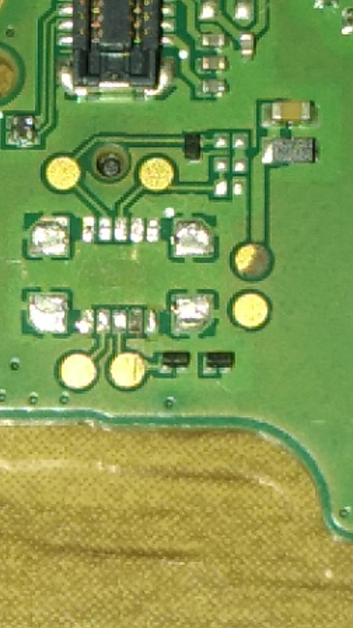

Matheus Costa Leite Postado Dezembro 7, 2018 Postado Dezembro 7, 2018 Boa tarde estou com um moto g5 plus na bancada que chegou com uma das trilhas do conector do touch rompida. Por favor alguem pode me informar onde posso soldar o jumper? Citar

Matheus Costa Leite Postado Dezembro 20, 2018 Autor Postado Dezembro 20, 2018 Em 17/12/2018 em 23:28, CharlesDias disse: ola amigo, acredito que ele esteja somente amassada pois o conector é de plastico, efetue a troca do mesmo e poderemos identificar se tem trilhaas rompidas. Boa tarde não realmente está rompida a ultima da esquerda! ( Aparelho molho já foi efectuado a desoxidação porem o touch não funciona devido a esta perninha da esquerda esta com a trilha rompida sendo imposivel soldala gostaria de saber se alguem sabe me dizer onde consigueria fazer um jumper no mesmo) Citar

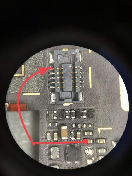

CharlesDias Postado Dezembro 20, 2018 Postado Dezembro 20, 2018 @Matheus Costa Leite boa noite, cara tente postar uma foto em que seja nitida a trilha que esta faltando para que eu possa identificar em uma placa que tenho na loja e te dizer exatamente para onde ela vai. Citar
Matheus Costa Leite Postado Janeiro 10, 2019 Autor Postado Janeiro 10, 2019 Em 20/12/2018 em 18:41, CharlesDias disse: @Matheus Costa Leite boa noite, cara tente postar uma foto em que seja nitida a trilha que esta faltando para que eu possa identificar em uma placa que tenho na loja e te dizer exatamente para onde ela vai. Citar
Bruno Falemais Postado Janeiro 10, 2019 Postado Janeiro 10, 2019 2 horas atrás, Matheus Costa Leite disse: Pelo entendi era essa que estava faltando, Faça o jumper. Citar
