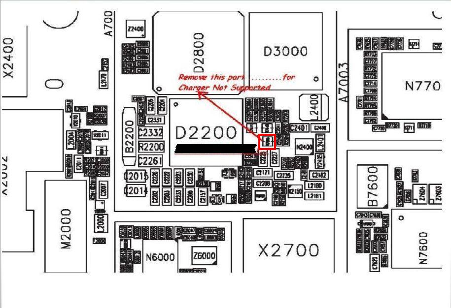

Felipe Pessoa Postado Dezembro 9, 2010 Postado Dezembro 9, 2010 Fassa oque os srs. sugerio, verifique o conector de bateria e seus componentes ao redor, ressolde ou troque-o nao tendo exito verifique esse componente.[OCULTAR][/OCULTAR] Citar

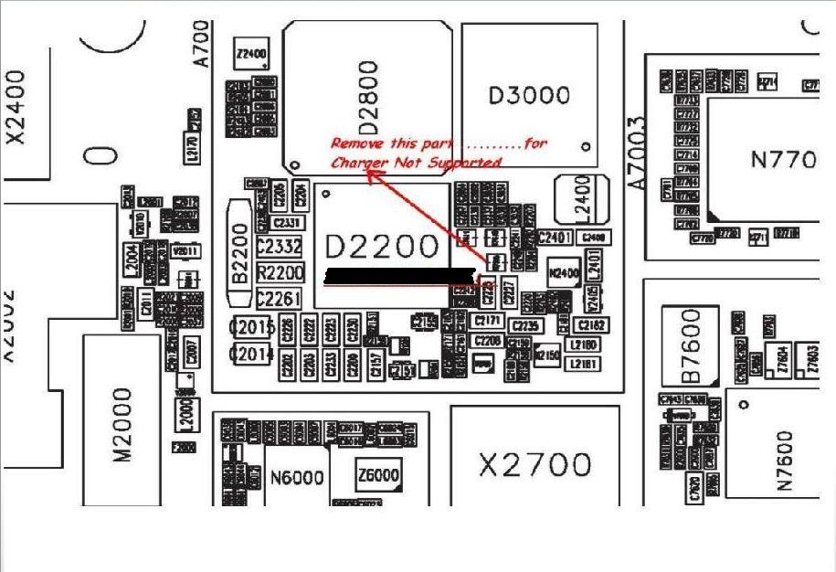

helinho Postado Dezembro 10, 2010 Autor Postado Dezembro 10, 2010 amigos este componente que o felipe pessoa,postou a imagem está esquentando bastante(d2800),se estivesse o esquema ia auxiliar muito pois pode ser algum capacitor em curto etc....agora ele está sem o sinal da operadora,já estou pensando que pode ser poblema de software.. Citar
André Gomes Postado Dezembro 10, 2010 Postado Dezembro 10, 2010 amigos este componente que o felipe pessoa,postou a imagem está esquentando bastante(d2800),se estivesse o esquema ia auxiliar muito pois pode ser algum capacitor em curto etc....agora ele está sem o sinal da operadora,já estou pensando que pode ser poblema de software.. Vamos por parte. Se o componente está esquentando, o Sr tenta ressolda-lo pra ver se resolve. Não resolvendo o Sr terá que ir em sua sucata, ver quais placas tem disponiveis e aqui mesmo no forum baixar o esquema da placa, localizar o componente e troca-lo. Citar
Felipe Pessoa Postado Dezembro 10, 2010 Postado Dezembro 10, 2010 amigos este componente que o felipe pessoa,postou a imagem está esquentando bastante(d2800),se estivesse o esquema ia auxiliar muito pois pode ser algum capacitor em curto etc....agora ele está sem o sinal da operadora,já estou pensando que pode ser poblema de software.. O componente em que me refiro não é o (d2800) e sim esse ressolde[OCULTAR][/OCULTAR] ou troque-o, lembra de que se o sr. conectar o aparelho em seu box pode queima sua box porque o atc esta esquetando ou alto consumo teste ou post resulatdos. Boa sorte! Citar
