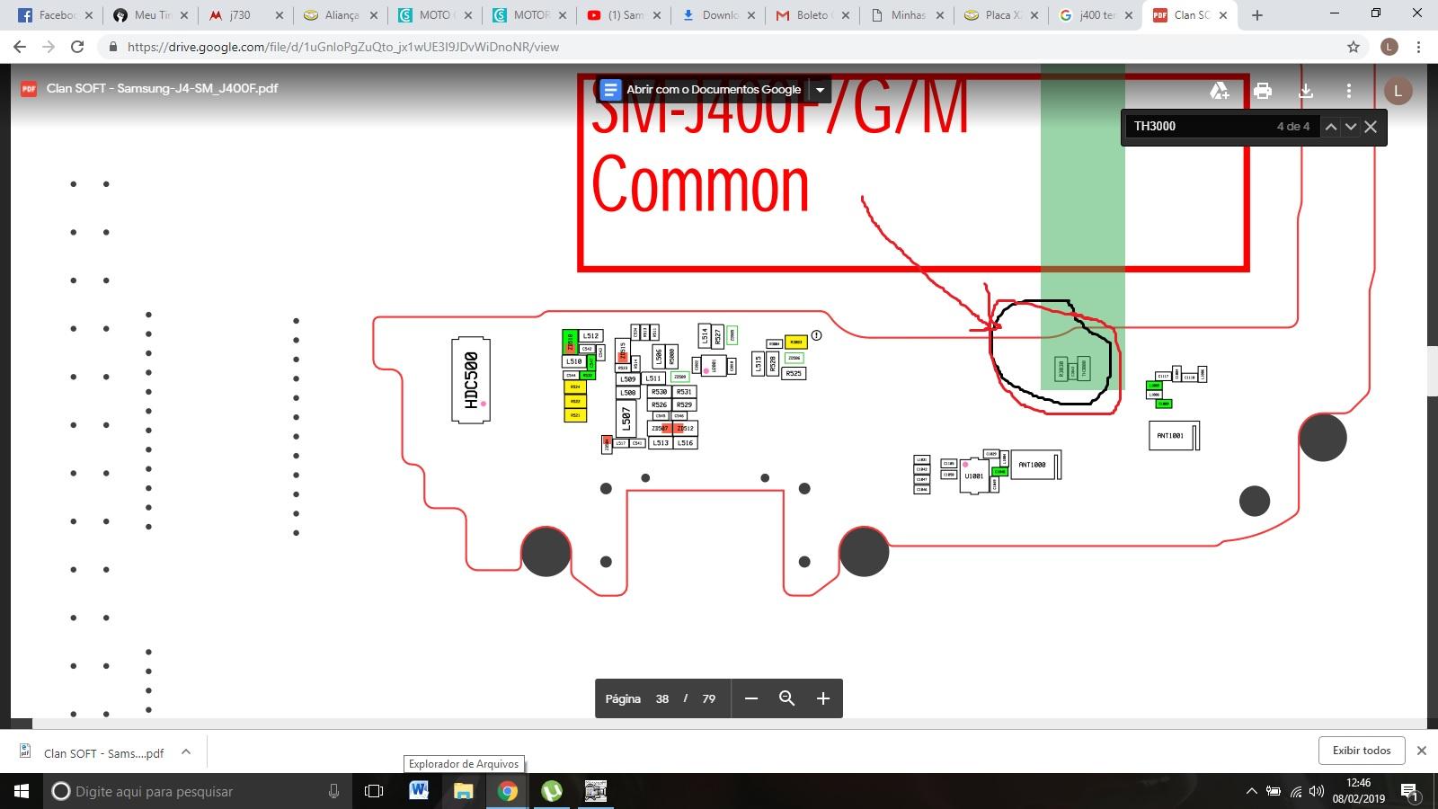

Johnny_Kerisson Postado Dezembro 10, 2018 Compartilhar Postado Dezembro 10, 2018 Estou com esse j4 apresentado o erro temperatura alta, verifiquei os termoresistor, removi o que fica proximo do carregador deu temperatura baixa, fiz a subtituição voltou a temperatura alta, alguem sabe o ci responsavel por controlar? Citar Link para o comentário Compartilhar em outros sites More sharing options...
Este é um post popular. leozaok120 Postado Fevereiro 8, 2019 Este é um post popular. Compartilhar Postado Fevereiro 8, 2019 Pessoal, Boa tarde Segue a solução.. Fico feliz em ajudar. Seguinte, tirei o da Direita, ele começou e depois deu bateria baixa.. depois tireis os 3, deu certo. tmj abraço e bom serviço. Pablo00102, PauloHenriqueCCP, CharlesDias e 2 outros reagiu a isso 5 Citar Link para o comentário Compartilhar em outros sites More sharing options...
julio s s junior Postado Março 7, 2019 Compartilhar Postado Março 7, 2019 Deu certo aqui tmb. havia retirado o Thermistor e ficou dando temperatura baixa. Retirei os 3 e deu certinho. Citar Link para o comentário Compartilhar em outros sites More sharing options...

andreoros Postado Abril 8, 2019 Compartilhar Postado Abril 8, 2019 Após a troca do termistor nao funcionar . Faça essa jumper. Imagem nao tá muito boa. Olhem no video. https://youtu.be/5BAgbSoXI0A André Luiz celulares. Citar Link para o comentário Compartilhar em outros sites More sharing options...
wemersonglenda Postado Maio 14, 2019 Compartilhar Postado Maio 14, 2019 Em 08/02/2019 em 12:51, leozaok120 disse: Pessoal, Boa tarde Segue a solução.. Fico feliz em ajudar. Seguinte, tirei o da Direita, ele começou e depois deu bateria baixa.. depois tireis os 3, deu certo. tmj abraço e bom serviço. Obrigado aqui TB deu certo Citar Link para o comentário Compartilhar em outros sites More sharing options...
