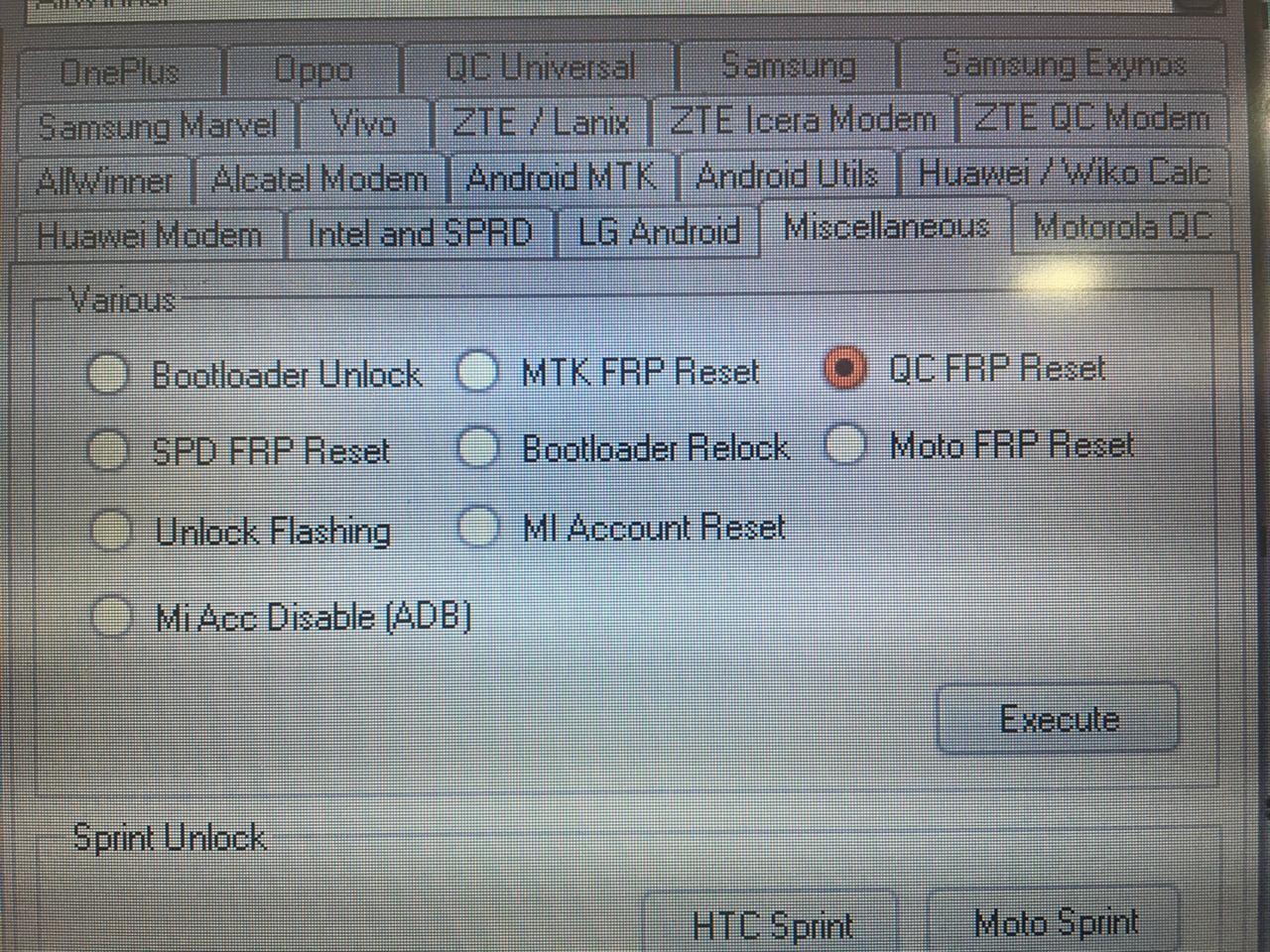

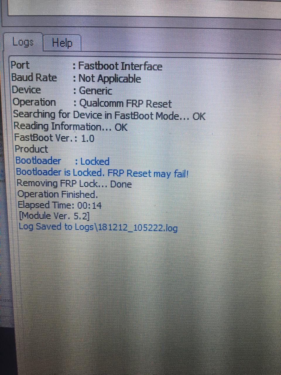

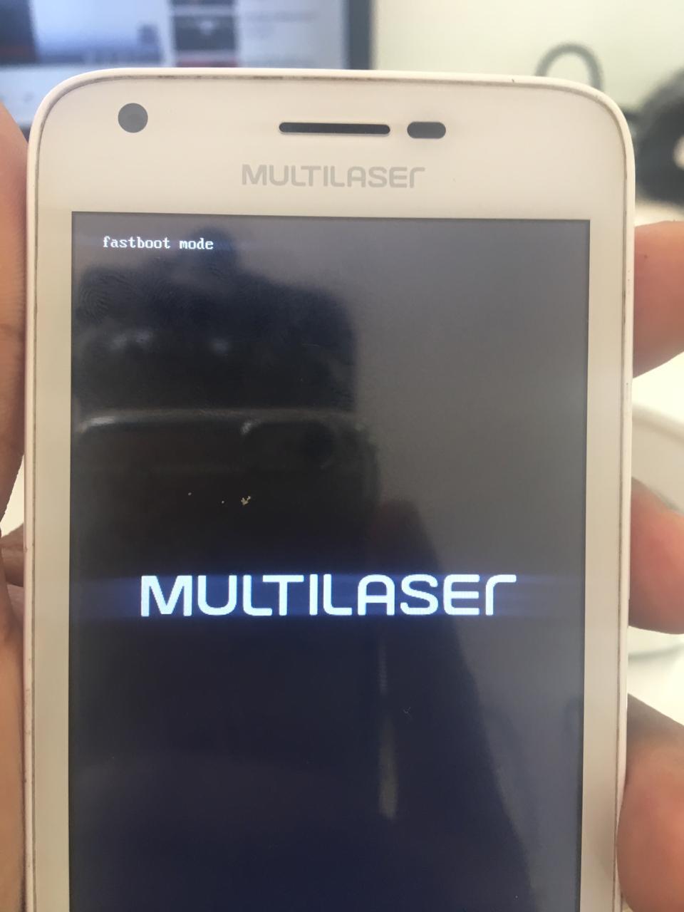

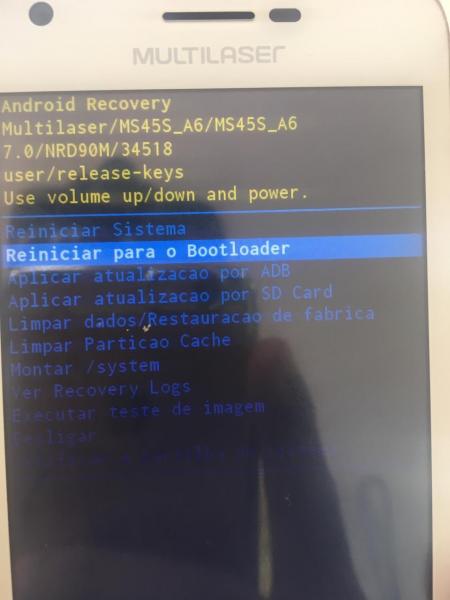

marcos felipe Postado Dezembro 12, 2018 Postado Dezembro 12, 2018 1 - No aparelho segura vol+ e power, o aparelho vai entrar em recovery. 2 -seleciona reboot bootloader, o aparelho vai reiniciar em fastboot mode. 3 - Veja se os driver estão instalado, na UMT seleciona a aba Miscellaneous, maraca QC FRP depois clica em execute, ao fim do processo o aparelho vai esta desbloqueado, sem necessidade de fazer flash. Citar
