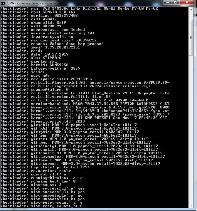

Passo 2: Quando aparecer a seguinte mensagem (foto) você precisa verificar no gerenciador de dispositivos se o driver de depuração está ativo.

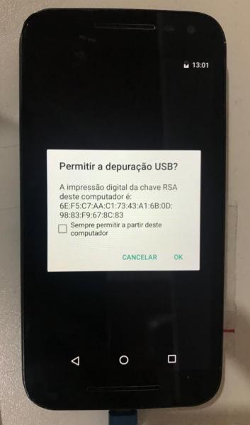

Passo 3: Feche o FRP MOTO NEW e abra o Minimal ADB and Fastboot e execute o comando 1 do arquivo anexado. Ele deve aparecer a janela da depuração USB na tela do aparelho, como na foto abaixo, marque a caixa de texto e toque em "OK", no Minimal deve retornar o nome do dispositivo em ADB.
Passo 4: Após ativar a depuração USB e verificar a conexão com o PC/aparelho. Digite o comando 2 e reinicie o telefone.

Jesiel meu aparelho , eu abro o MOTO NEW , ai quando ele pede a depuraçao , eu abri o adb e coloquei la adb devices , mas mesmo assim ele nao pede a depuraçao , consegue me ajudar no que eu estou fazer de errado

só reforçando o tópico do amigo comigo acontece muito no windows 10 quando fizer o procedimento e não der a opção de depuração ou não deixar marcar sem desconectar o cabo do aparelho reinicie em fest boot em seguida ira aparecer a função de depuração.

Jesiel, os comandos no ADB nao funcionam!! nao aparece para dar debug, estou tentando em um moto x4 (1900-6)
