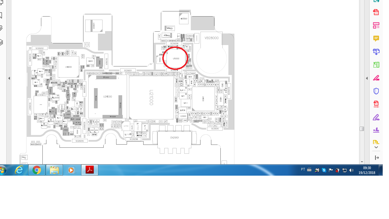

Mauricio De Lima Cardoso Postado Dezembro 19, 2018 Compartilhar Postado Dezembro 19, 2018 Wifi do aparelho ativa normalmente , porem não encontra nenhum, mesmo perto do modem. Sérgio Vieira da Silva reagiu a isso 1 Citar Link para o comentário Compartilhar em outros sites More sharing options...
Andre Bordonalli Postado Dezembro 19, 2018 Compartilhar Postado Dezembro 19, 2018 bom dia amigo primeiro passo ressolde o IC responsável pelo circuito de gps/wifi/bt verifique tbem se os conectores da antena com a carcaça estão ok segue foto abaixo bom trabalho Sérgio Vieira da Silva reagiu a isso 1 Citar Link para o comentário Compartilhar em outros sites More sharing options...
G Soft Postado Dezembro 19, 2018 Compartilhar Postado Dezembro 19, 2018 20 minutos atrás, Mauricio De Lima Cardoso disse: Wifi do aparelho ativa normalmente , porem não encontra nenhum, mesmo perto do modem. provavelmente solda fria tenta resoldar o ci do wifi mais antes disso teste o aparelho em outras redes para se sertificar que o aparelho esta realmente com problema. Citar Link para o comentário Compartilhar em outros sites More sharing options...
Mauricio De Lima Cardoso Postado Dezembro 19, 2018 Autor Compartilhar Postado Dezembro 19, 2018 5 minutos atrás, G Soft disse: provavelmente solda fria tenta resoldar o ci do wifi mais antes disso teste o aparelho em outras redes para se sertificar que o aparelho esta realmente com problema. 6 minutos atrás, Andre Bordonalli disse: bom dia amigo primeiro passo ressolde o IC responsável pelo circuito de gps/wifi/bt verifique tbem se os conectores da antena com a carcaça estão ok segue foto abaixo bom trabalho Fiz a ressolda e voltou a funcionar! obrigado G Soft e Andre Bordonalli reagiu a isso 2 Citar Link para o comentário Compartilhar em outros sites More sharing options...

Marconi Gadelha Postado Novembro 13, 2019 Compartilhar Postado Novembro 13, 2019 Em 19/12/2018 em 09:44, Mauricio De Lima Cardoso disse: Fiz a ressolda e voltou a funcionar! obrigado Eu fiz a resolda desse ci ele volta a funcionar, porém logo em seguida quando desativa e ativa novamente ele nao acha mais as redes Citar Link para o comentário Compartilhar em outros sites More sharing options...
Marconi Gadelha Postado Novembro 13, 2019 Compartilhar Postado Novembro 13, 2019 Em 19/12/2018 em 09:37, Andre Bordonalli disse: bom dia amigo primeiro passo ressolde o IC responsável pelo circuito de gps/wifi/bt verifique tbem se os conectores da antena com a carcaça estão ok segue foto abaixo bom trabalho Eu fiz a resolda desse ci ele volta a funcionar, porém logo em seguida quando desativa e ativa novamente ele nao acha mais as redes Citar Link para o comentário Compartilhar em outros sites More sharing options...
Andre Bordonalli Postado Novembro 13, 2019 Compartilhar Postado Novembro 13, 2019 1 hora atrás, Marconi Gadelha disse: Eu fiz a resolda desse ci ele volta a funcionar, porém logo em seguida quando desativa e ativa novamente ele nao acha mais as redes boa dia amigo substitua o CI bom trabalho Citar Link para o comentário Compartilhar em outros sites More sharing options...
