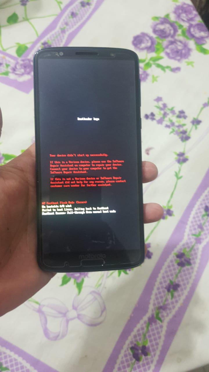

portalazulcell Postado Dezembro 19, 2018 Postado Dezembro 19, 2018 Boa noite, por favor alguem poderia me ajudar, entrou aqui na minha assistencia esse ATC que diz o cliente que estava fazendo atualização da propria motorola e quando desligou para fazer o reboot voltou desse modo (segue foto), a unica tentativa fo pelo RSD, que logo no começo da fail. Alguem ja conseguiu voltar Citar
fabinhoscp Postado Dezembro 20, 2018 Postado Dezembro 20, 2018 4 horas atrás, portalazulcell disse: Boa noite, por favor alguem poderia me ajudar, entrou aqui na minha assistencia esse ATC que diz o cliente que estava fazendo atualização da propria motorola e quando desligou para fazer o reboot voltou desse modo (segue foto), a unica tentativa fo pelo RSD, que logo no começo da fail. Alguem ja conseguiu voltar passar com segurança mais atual os erros sao por causa da versao usar o comando fastboot getvat all e ver a versao istalada e baixa a mesma ou outra maior e instala Citar

Jesiel Pfeifer Postado Dezembro 26, 2018 Postado Dezembro 26, 2018 @hewerardo poste o log do comando fastboot getvar all para que possamos ver a versão do sistema, por favor. Citar
