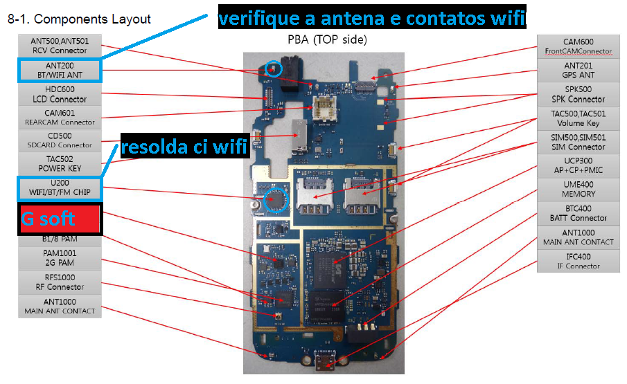

Estou com um j105b que não conecta ao wifi, tentei formatar e nada... na parte de conectar a uma rede após formatar clico para ligar ele ligar a rede, porém não aparece nenhuma e ele desliga o wifi sozinho. Se alguem puder me ajudar, fico grato!

boa noite amigo faça uma resolda no "ci responsavel pelo wifi".
segue o anexo abaixo.  //bom trabalho
bom dia! tem alguma outra placa que o ci seja compativel ? ou só se for da mesma?
