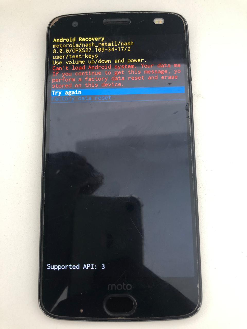

bom dia, estou com esse moto z2 force xt1789-05 e ele nao inicia. fica travado na logo da motorola. tentei instalar a rom com o patch de segurança de novembro (a mesma que ja estava no aparelho) e nao funcionou. quando o aparelho liga, voce consegue ve um pouco embaçado a central de notificação (isso ainda no logo da motorola). alguem ja passou por isso ? me ajudem... obrigado.

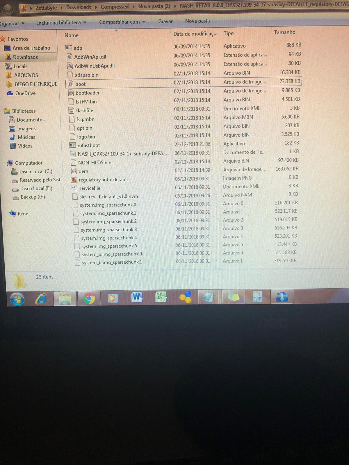

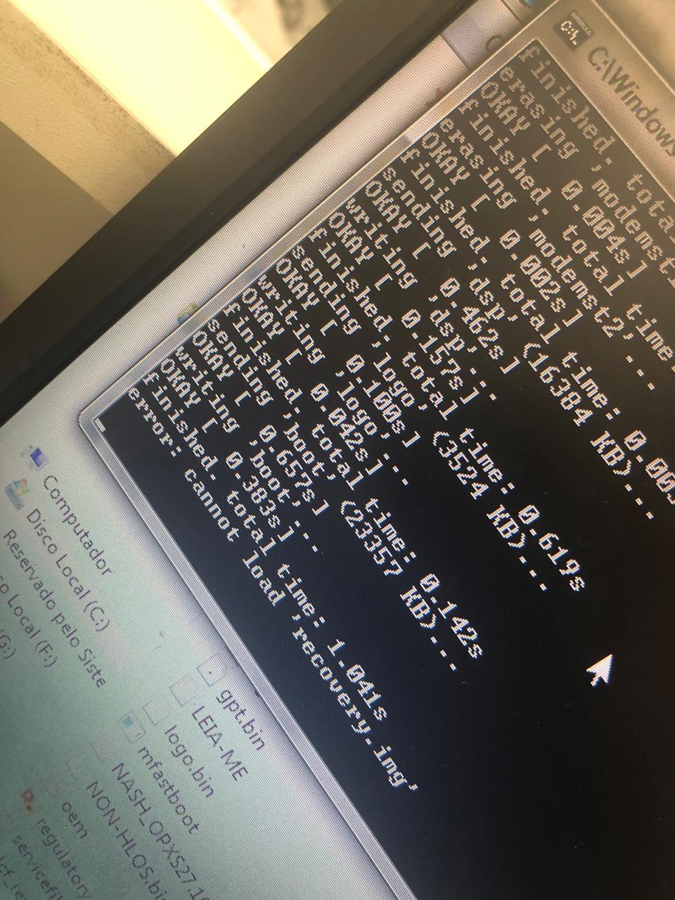

A rom está completa verifiquei as partições dentro do flashfile lá não consta a recovery e nem mesmo dentro do zip.

Os comandos gerados  pela UMT para usar com CMD são esses:
Spoiler
fastboot flash  partition  gpt.bin
fastboot flash  bootloader  bootloader.img
fastboot flash  modem  NON-HLOS.bin
fastboot flash  fsg  fsg.mbn
fastboot erase  modemst1
fastboot erase  modemst2
fastboot flash  bluetooth  BTFM.bin
fastboot flash  dsp  adspso.bin
fastboot flash  logo  logo.bin
fastboot flash  boot  boot.img
fastboot flash  system  system.img_sparsechunk.0
fastboot flash  system  system.img_sparsechunk.1
fastboot flash  system  system.img_sparsechunk.2
fastboot flash  system  system.img_sparsechunk.3
fastboot flash  system  system.img_sparsechunk.4
fastboot flash  system  system.img_sparsechunk.5
fastboot flash  system_b  system_b.img_sparsechunk.0
fastboot flash  system_b  system_b.img_sparsechunk.1
fastboot flash  oem  oem.img
fastboot erase  carrier
fastboot erase  cache
fastboot erase  userdata
fastboot erase  ddr
