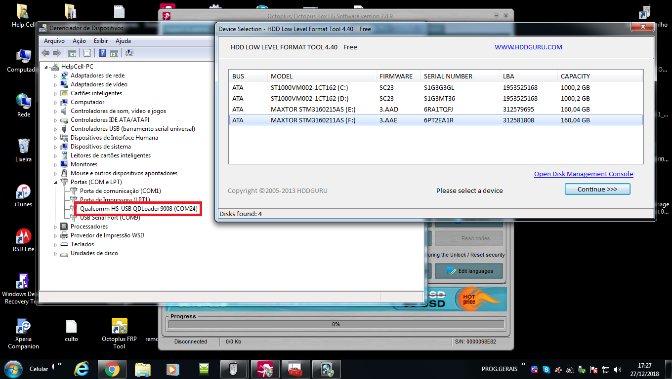

EmersonJr Postado Dezembro 27, 2018 Compartilhar Postado Dezembro 27, 2018 Pessoal estou com um LG H818 ele esta apenas reconhecendo o driver qualcom , mas naquele programa HDD do ClanSoft ele nao reconhece , alguem saberia resolver ? Para LG tenho apenas a BOX OCTOPLUS Citar Link para o comentário Compartilhar em outros sites More sharing options...
Maikon Santos Postado Dezembro 27, 2018 Compartilhar Postado Dezembro 27, 2018 boa tarde , qual versão do windows esta usando , ? Citar Link para o comentário Compartilhar em outros sites More sharing options...
EmersonJr Postado Dezembro 27, 2018 Autor Compartilhar Postado Dezembro 27, 2018 Em 27/12/2018 em 20:17, Maikon Santos disse: boa tarde , qual versão do windows esta usando , ? Expand Windowns 7 professional 32bits Citar Link para o comentário Compartilhar em outros sites More sharing options...
Jesiel Pfeifer Postado Dezembro 28, 2018 Compartilhar Postado Dezembro 28, 2018 Esse método só é funcional quando o gerenciador identifica um local de armazenamento, ai você consegue zerar e passar o loader. No seu caso é necessário fazer reparo via ISP na Medusa ou outra ferramenta para reparo de EMMC. Outra coisa que você pode tentar é usar a UMT QCFire e passar o "Fix Port 9008". Bom trabalho. c@rlos soft 2018 reagiu a isso 1 Citar Link para o comentário Compartilhar em outros sites More sharing options...
EmersonJr Postado Dezembro 28, 2018 Autor Compartilhar Postado Dezembro 28, 2018 Em 28/12/2018 em 13:12, Jesiel Pfeifer disse: Esse método só é funcional quando o gerenciador identifica um local de armazenamento, ai você consegue zerar e passar o loader. No seu caso é necessário fazer reparo via ISP na Medusa ou outra ferramenta para reparo de EMMC. Outra coisa que você pode tentar é usar a UMT QCFire e passar o "Fix Port 9008". Bom trabalho. Expand Jesiel , essa umt existe o programa craqueado ou preciso ter a box mesmo ? Citar Link para o comentário Compartilhar em outros sites More sharing options...
