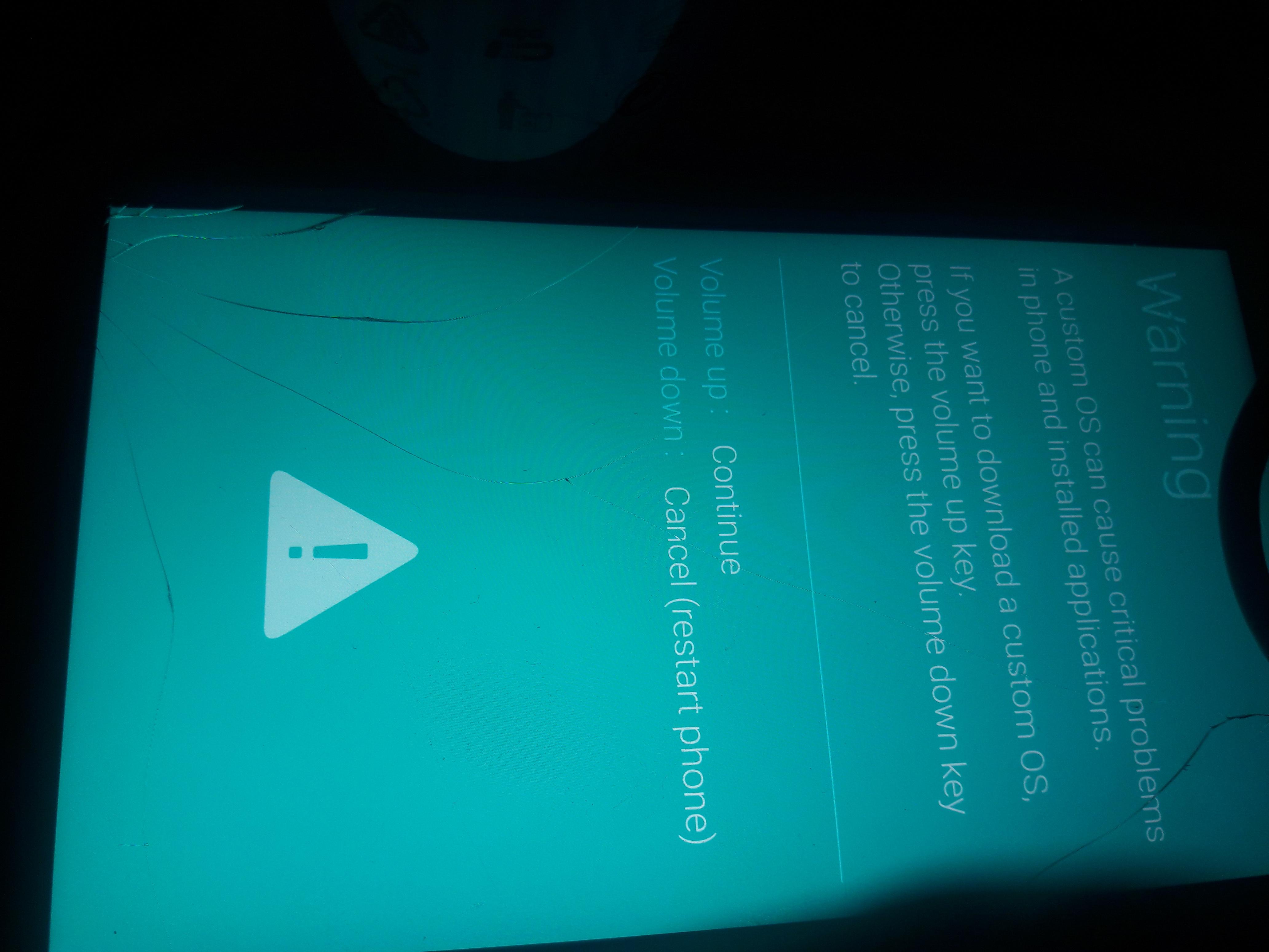

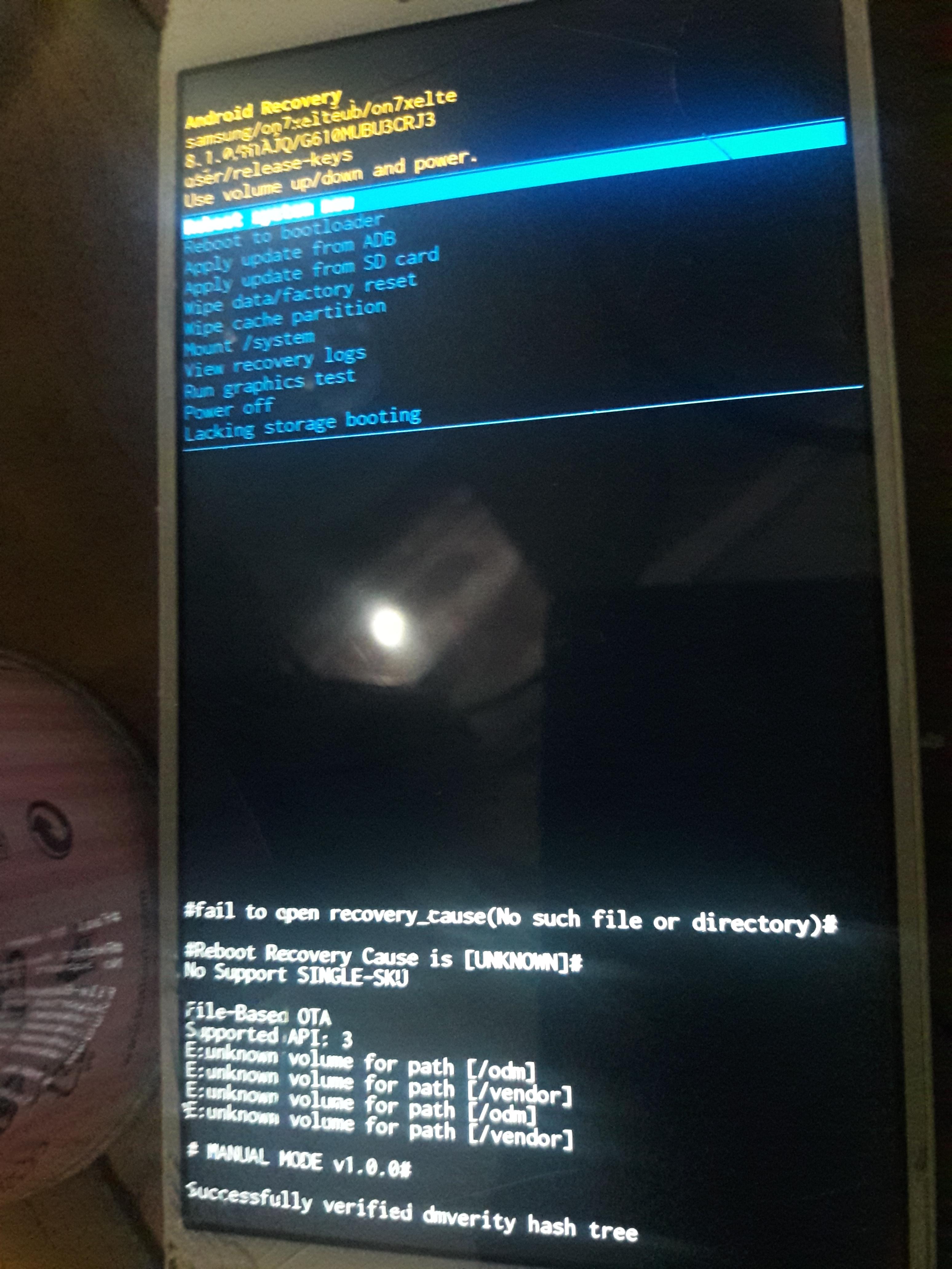

pseudobamboo Postado Dezembro 28, 2018 Compartilhar Postado Dezembro 28, 2018 Ola, Samsung J7 prime ele liga e praticamente funciona tudo, mas eu reiniciei para formatar ele no modo recovery, ele mexe para cima e para baixo mas não consigo usar o botão power pois o mesmo não sei se esta funcionando ou não aceita nenhuma entrada e quando eu coloco no modo download ele não aceita o comando nem volume up e nem volume down, mas no modo recovery funciona, então o problema seria software pois se no modo recovery esta funcionando, e tem mais uma coisa, no boot ele não entra mais no sistema ele vai direto para o modo recovery ou quando eu faço a sequencia certa vai para o modo download mas não aceita os comandos para começar a usar o cabo usb e nem o botão menos para cancelar, e quando eu plugo ele no pc ele tbm não da sinal no pc, já instalei os Drivers no pc mas não adiantou, e se a bateria esta descarregada e eu plugo o carregador ele liga automaticamente e vai direto para o modo recovery. segue em anexo a imagem das telas e tem alguns erros no modo recovery tbm. Citar Link para o comentário Compartilhar em outros sites More sharing options...

pseudobamboo Postado Dezembro 28, 2018 Autor Compartilhar Postado Dezembro 28, 2018 não mas os botões volume estão funcionando, no modo recovery eu mexo para cima e para baixo só que quando vou usar o botão power para dar o ok ele não funciona e no modo downloader que os botões não funcionam Citar Link para o comentário Compartilhar em outros sites More sharing options...

pseudobamboo Postado Dezembro 28, 2018 Autor Compartilhar Postado Dezembro 28, 2018 desculpa, mas não reconhece, ele carrega o celular e tal mas nao da sinal no pc de conectado e no modo download nao consigo nem ativar ele, aparece a tela pra eu selecionar se quero ativar o modo download ou cancelar mas nessa tela os botões volume nao respondem, mas quando eu reinicio e vai para o modo recovery eles funcionam, mas nao funciona o power, entendeu? eh meio complicado, kkkkkkk Citar Link para o comentário Compartilhar em outros sites More sharing options...
