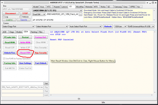

sebastiao silva reis Postado Fevereiro 19, 2019 Compartilhar Postado Fevereiro 19, 2019 boa noite tenta pela micracle craqueada tem no clansoft https://www.clansoft.net/dl/index.php?a=downloads&b=file&id=4288 Citar Link para o comentário Compartilhar em outros sites More sharing options...
Visitante Postado Fevereiro 20, 2019 Compartilhar Postado Fevereiro 20, 2019 esse lg ( LMQ610BAW -VC ACHA O MODELO NA TAMPA TRASEIRA NA PARTE DE BAIXO EM LETRAS QUASE INVISÍVEIS!!) tem seu próprio sistema de flash (pelo flashtool nao vai) , mesmo ele sendo mtk ,única box q eu saiba que ta fazendo ele e a UFS. já fiz vários por ela Citar Link para o comentário Compartilhar em outros sites More sharing options...
Visitante Postado Fevereiro 20, 2019 Compartilhar Postado Fevereiro 20, 2019 NOTAS: LMQ610BAW E O LMQ610MN SAO O MESMO MODELO - A NOMENCLATURA ,BAW E MN E PRA DETERMINAR REGIÃO OK! Citar Link para o comentário Compartilhar em outros sites More sharing options...
