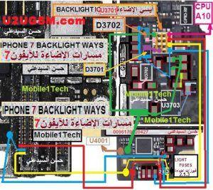

Williamlucascamara Postado Janeiro 4, 2019 Postado Janeiro 4, 2019 Estou com um iphone 7 que está com a imagem bem fraca. Não acende os Leds. Nunca fiz um 7 a parte de blacklight. Algum já fez tem alguma sugestão. Citar
Cleyton Moreira Postado Janeiro 5, 2019 Postado Janeiro 5, 2019 isso geralmente pode ser diodo da uma analisada no setor e veja se o diodo esta danificado! Citar
Williamlucascamara Postado Janeiro 7, 2019 Autor Postado Janeiro 7, 2019 Já consegui. Era um filtro que queimou. Segue foto do mesmo. É o do meio. Citar
