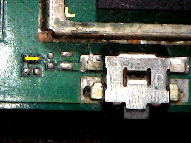

G Soft Postado Janeiro 5, 2019 Compartilhar Postado Janeiro 5, 2019 (editado) boa tarde amigos hj chegou recentemente um moto G2 xt1069 tv 16gb sem funcionar o botão power, ao abrir senti falta do R2002 Editado Janeiro 5, 2019 por G Soft Citar Link para o comentário Compartilhar em outros sites More sharing options...
Cleyton Moreira Postado Janeiro 5, 2019 Compartilhar Postado Janeiro 5, 2019 posta uma foto bem nitida do local Citar Link para o comentário Compartilhar em outros sites More sharing options...
G Soft Postado Janeiro 5, 2019 Autor Compartilhar Postado Janeiro 5, 2019 ta ai Citar Link para o comentário Compartilhar em outros sites More sharing options...
Cleyton Moreira Postado Janeiro 6, 2019 Compartilhar Postado Janeiro 6, 2019 no lugar do resistor tente por outro ou pode fazer esse jump no lugar do resistor Guilherme Alcântara, Vinicius Plácido e G Soft reagiu a isso 2 1 Citar Link para o comentário Compartilhar em outros sites More sharing options...
Guilherme Alcântara Postado Janeiro 7, 2019 Compartilhar Postado Janeiro 7, 2019 Após seguir os procedimentos citados pelo amigo também recomendo que faça a troca desse botão power. Cleyton Moreira e G Soft reagiu a isso 2 Citar Link para o comentário Compartilhar em outros sites More sharing options...
G Soft Postado Janeiro 7, 2019 Autor Compartilhar Postado Janeiro 7, 2019 1 hora atrás, Guilherme Alcântara disse: Após seguir os procedimentos citados pelo amigo também recomendo que faça a troca desse botão power. sei kkkk ja fiz obrigado pela dica 17 horas atrás, Cleyton Moreira disse: no lugar do resistor tente por outro ou pode fazer esse jump no lugar do resistor brigadão ai resolvido Guilherme Alcântara e Cleyton Moreira reagiu a isso 2 Citar Link para o comentário Compartilhar em outros sites More sharing options...
