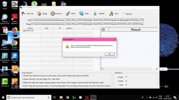

Victor, obrigado pela atenção mas da erro.
Ja tinha tentado e tentei novamente, reinstalei o programa e carreguei os arquivos, mas da este problema.
Link para o comentário
  Em 10/01/2019 em 21:23, Djalmo disse:
Expand
Amigo, a mensagem informa que você está conectando o telefone ao programa de forma incorreta...
verifique os drivers, se possível use o PhoenixSuit v1.10
como este atc não tem botões de volume, dê start no firmware, depois, segurando o botão home (casinha) conecte o usb ao tablet e sem soltar o home pressione 10 vezes rapidamente o power. Vai aparecer duas mensagens na tela informando que os dados serão perdidos, confirme com YES e aguarde terminar. Esse procedimento executável no phoenixsuit v1.10

  Em 10/01/2019 em 22:12, Maikon Santos disse:
a principio se trata possivelmente de falha na hora de reconhecer o equipamento , pode ser drivers ou a versão do windows ou até mesmo conector de carga com problema
Expand
ou pode estar conectando o atc de forma incorreta, já que o mesmo não possui botões de volume
Expand
Na pasta de atualização tem uma pasta com os drivers, mas não tem um arquivo executável, ou de instalação.
