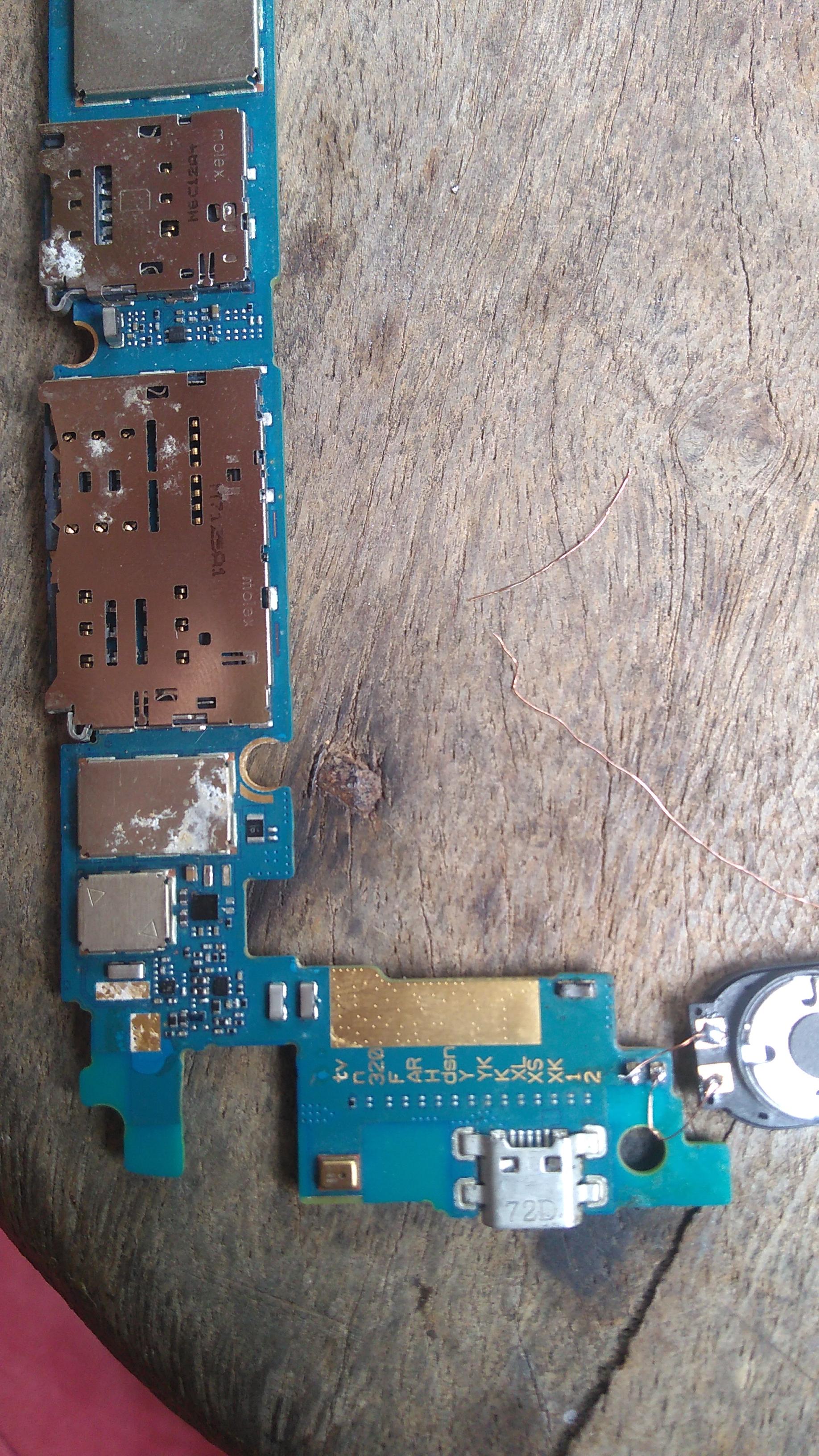

Rodrigo Pará Postado Janeiro 11, 2019 Postado Janeiro 11, 2019 Campanhia ta chiando ja troquei mais comtinua a xiar Citar
Vinicius Plácido Postado Janeiro 11, 2019 Postado Janeiro 11, 2019 48 minutos atrás, Rodrigo Pará disse: Campanhia ta chiando ja troquei mais comtinua a xiar Boa tarde amigo, verifique os fios, esse fio de jump não é o mais adequado para isso, ele pode não dar a mesma tensão e acaba ocasionando chiado no alto falante ... Teste um auto falante original, e tbm verifique as bobinas do alto falante, elas ficam do outro lado da placa.. Espero ter ajudado :) Citar
Rodrigo Pará Postado Janeiro 11, 2019 Autor Postado Janeiro 11, 2019 Onde encontro essas bobinas do audio? Citar
Vinicius Plácido Postado Janeiro 11, 2019 Postado Janeiro 11, 2019 Agora, Rodrigo Pará disse: Onde encontro essas bobinas do audio? Manda foto do outro lado da placa para que possa sinalizar para você Citar
Vinicius Plácido Postado Janeiro 11, 2019 Postado Janeiro 11, 2019 São esses dois componentes, eles estão danificados, são azuis e estão pretos... Espero ter ajudado Citar
Rodrigo Pará Postado Janeiro 11, 2019 Autor Postado Janeiro 11, 2019 De qual placa posso remover estas bobinas ? Ou apenas de outro k10 power? Pra fazer a substituição Citar
Vinicius Plácido Postado Janeiro 11, 2019 Postado Janeiro 11, 2019 5 minutos atrás, Rodrigo Pará disse: De qual placa posso remover estas bobinas ? Ou apenas de outro k10 power? Pra fazer a substituição Essas bobinas se encontram em varios aparelhos, porém meu conselho é, retire de uma placa igual, pois, a tensão e o valor dessas bobinas mudam de atc para atc, o que pode acabar acarretando uma tensão maior numa área que já é meio complicada por ter sempre que estar bem regulada .. Citar
Rodrigo Pará Postado Janeiro 11, 2019 Autor Postado Janeiro 11, 2019 Mais não temos outra placa, do k10 2015 tem essas bobinas? Pra substituir Citar
