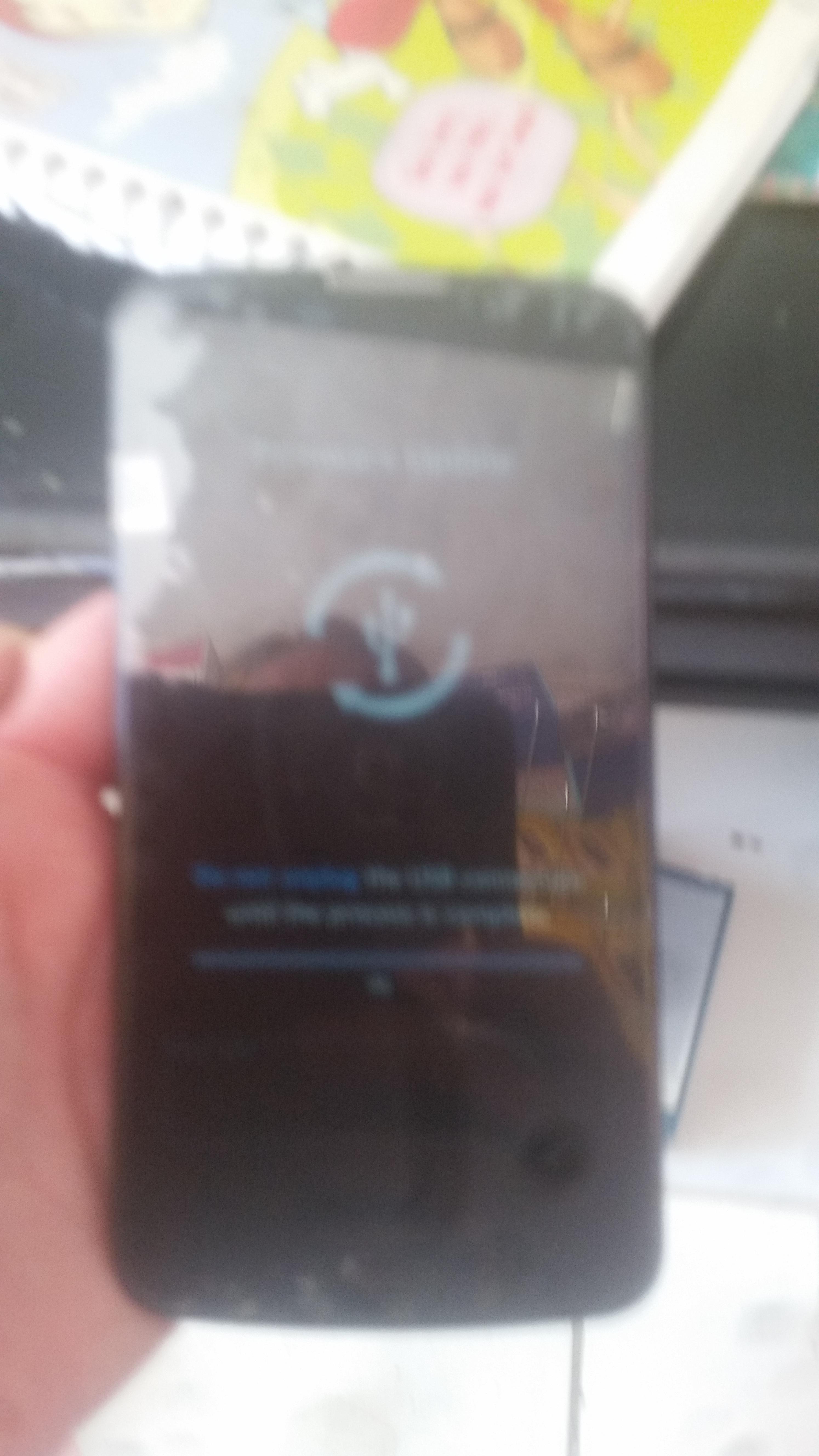

portalazulcell Postado Janeiro 14, 2019 Postado Janeiro 14, 2019 Boa tarde, por favor estou com o aparelho da LG K430tvque fica somente no boneco da android, não faz nada,não da recovery, não entra em modo download. Citar

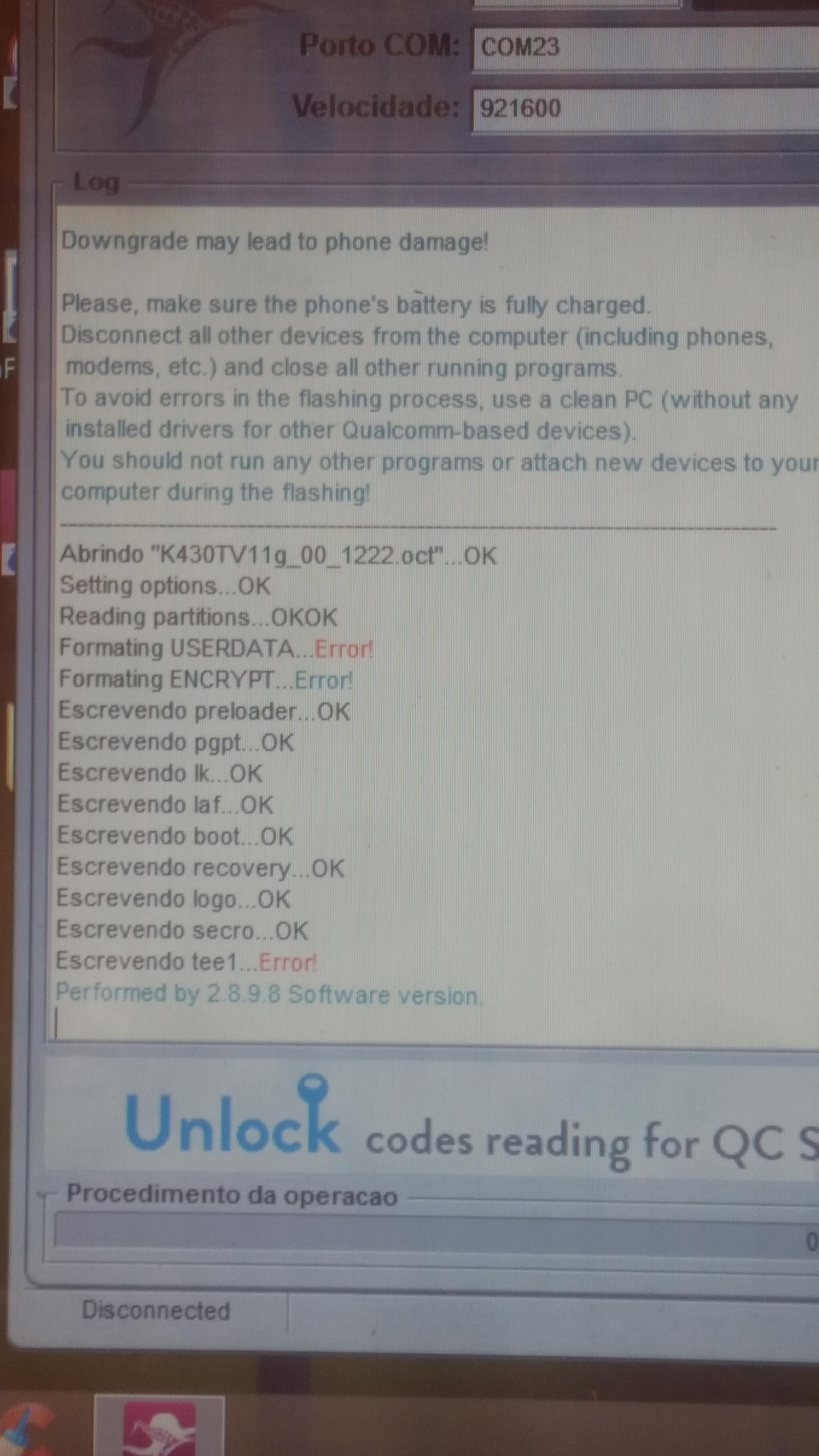

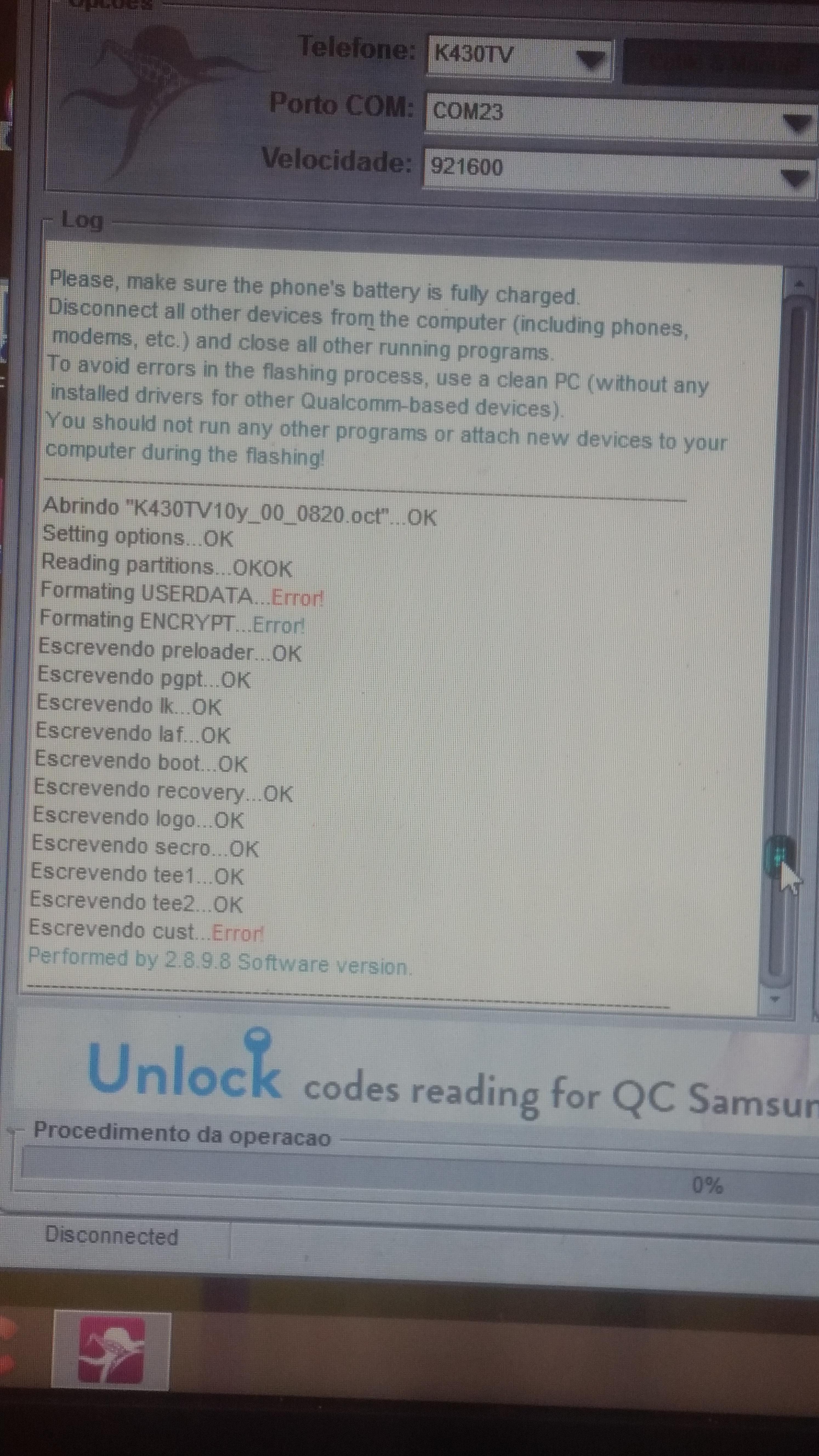

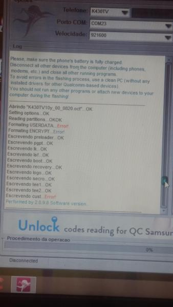

portalazulcell Postado Janeiro 16, 2019 Autor Postado Janeiro 16, 2019 Por favor, alguém poderia me ajudar, pois conseguir fazer o aparelho entrar em modo download porém todas as rons que passo sempré da erro, já fiz pelos programas LGUP e LGFlash Tool e pela box Octopus porém sempre da erro. Foto anexo Alguém teria uma solução? Citar
Vinicius Plácido Postado Janeiro 16, 2019 Postado Janeiro 16, 2019 1 minuto atrás, portalazulcell disse: Por favor, alguém poderia me ajudar, pois conseguir fazer o aparelho entrar em modo download porém todas as rons que passo sempré da erro, já fiz pelos programas LGUP e LGFlash Tool e pela box Octopus porém sempre da erro. Foto anexo Alguém teria uma solução? Tem a z3x box? em alguns casos que dava esse erro consegui passar por ela, teste também com outra versão de firmware Citar
portalazulcell Postado Janeiro 16, 2019 Autor Postado Janeiro 16, 2019 1 hora atrás, vini.wav disse: Tem a z3x box? em alguns casos que dava esse erro consegui passar por ela, teste também com outra versão de firmware infelizmente não tenho a Z3x Citar
Vinicius Plácido Postado Janeiro 16, 2019 Postado Janeiro 16, 2019 Tente dar um repair eeprom e repassar pela oct amigo. Espero ter ajudado Citar
