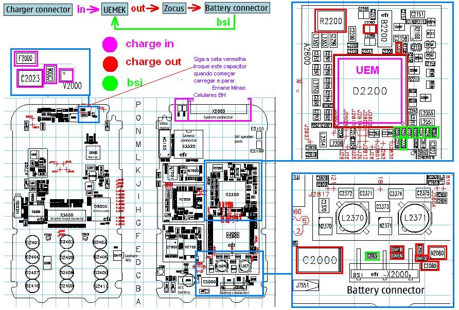

Pastor Ernane Postado Dezembro 10, 2010 Autor Postado Dezembro 10, 2010 esse guia de reparos ta complicado demais,tem um monte de ponto roxo e nenhum deles é do ci de carga,o ci de carga dele fica em cima,mas to com duvida qual dos dois é o ci de carga,tem muito tempo que nao mexo com este atc
Breno Rodrigues Postado Dezembro 10, 2010 Postado Dezembro 10, 2010 esse guia de reparos ta complicado demais,tem um monte de ponto roxo e nenhum deles é do ci de carga,o ci de carga dele fica em cima,mas to com duvida qual dos dois é o ci de carga,tem muito tempo que nao mexo com este atc veja se este da para vc verificar os componentes

Pastor Ernane Postado Dezembro 10, 2010 Autor Postado Dezembro 10, 2010 sinalizei com circulo vermelho a peça que troquei ela provavelmente tava ruim.deu tudo certo esse desenho que vc mandou ta correto,aquele outro nao tem nada haver com carga.obrigado mestre
