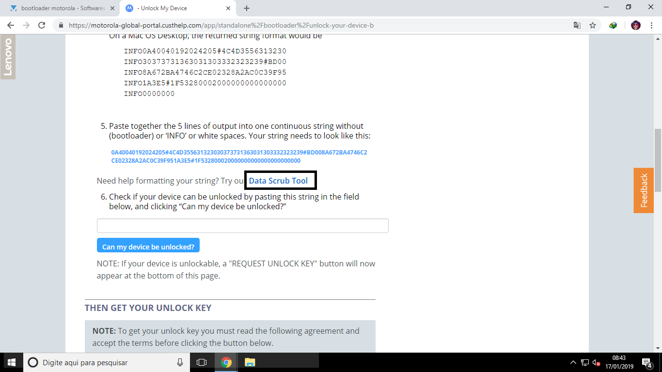

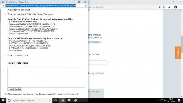

PauloHenriqueCCP Postado Janeiro 17, 2019 Compartilhar Postado Janeiro 17, 2019 2 minutos atrás, Jeffeson disse: deu o mesmo erro , mais eu agradeco . Aperta aqui E vai abrir essa pagina e copia os códigos da forma que esta ai Jeffeson reagiu a isso 1 Citar Link para o comentário Compartilhar em outros sites More sharing options...

Jeffeson Postado Janeiro 17, 2019 Autor Compartilhar Postado Janeiro 17, 2019 30 minutos atrás, PauloHenriqueCCP disse: Aperta aqui E vai abrir essa pagina e copia os códigos da forma que esta ai deu certinho deste jeito muito obrigado a todos PauloHenriqueCCP reagiu a isso 1 Citar Link para o comentário Compartilhar em outros sites More sharing options...
