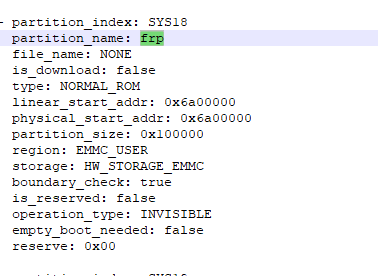

Jesiel Pfeifer Postado Janeiro 17, 2019 Postado Janeiro 17, 2019 Você precisa do scatter do seu processador em questão (link acima) e do endereço da partição FRP, lá no SP Flash Tool na aba "format" selecione a opção "Manual Format Flash" e é ai onde você precisa analisar o Scatter do aparelho, abre ele com o NotePad++ e procure por "FRP" e vai aparecer a partição dele (conforme imagem abaixo) no programa do SP Flash Tool na aba Begin Address [HEX]: você coloca o linear_start_addr e no Format Length [HEX]: você coloca o partition_size Usando o link que enviei acima eu abri o scatter conforme te disse e os dados são da foto acima, então no seu caso ficaria: Begin Address [HEX]: 0x6a00000 Format Length [HEX]: 0x100000 Obs:: Preste muita atenção no endereço pois estamos lidando com format direto na EMMC, não me responsabilizo por qualquer descuido seu. Obs²: Eu fiz isso em um Multilaser MS55M de Scatter MT6580 e funcionou perfeitamente. Teste e poste resultados. Vinicius Plácido reagiu a isso 1 Citar
