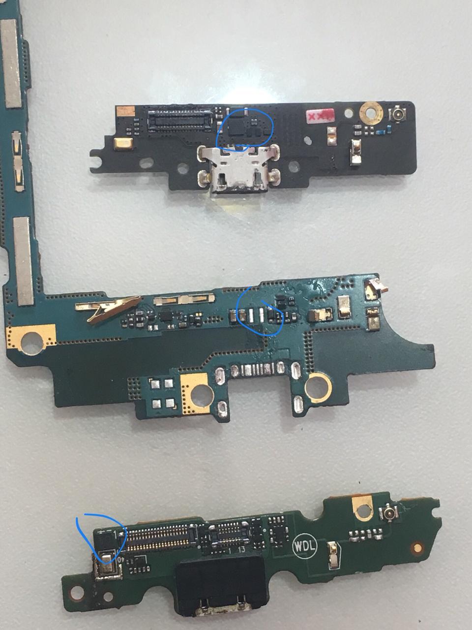

Este é um post popular. kabulozzo Postado Janeiro 18, 2019 Este é um post popular. Postado Janeiro 18, 2019 O atc chegou aqui na assistência e nao carregava. Cliente tinha levado em outra assistencia porem disseram q nao achavam o conector deste modelo. Adaptei um conector porem o msm nao carregava . Passava apenas 0.5v nos polos do conector. Troquei por outros dois conectores e continuou do mesmo modo. Removi este componente e o aparelho voltou a carregar normalmente. Fiz testes e aparelho esta funcionando 100%. Nao sei dizer sua classificação específica pois nao tenho schematic do aparelho. Lucasreislima, Vinicius Plácido, rodrygoros e 6 outros reagiu a isso 7 1 1 Citar

gcel Postado Outubro 30, 2019 Postado Outubro 30, 2019 ola pessoal. esse mesmo componente tem em placas lg ex k4-2017, k11, k11+ e tem em alguns motorolas(g5s, g5). ja fiz também com esse componente do gram prime e da certo. Citar
ToninhoSantos Postado Outubro 30, 2019 Postado Outubro 30, 2019 (editado) 1 hora atrás, gcel disse: ola pessoal. esse mesmo componente tem em placas lg ex k4-2017, k11, k11+ e tem em alguns motorolas(g5s, g5). ja fiz também com esse componente do gram prime e da certo. Ajudaria e muito se nos mostrasse a foto desse componente na plca, principalmente nos gran Prime que acredito ter mais sucatas dele acessiveis Editado Outubro 30, 2019 por ToninhoSantos yuri Ferreira neves reagiu a isso 1 Citar

CharlesDias Postado Fevereiro 19, 2020 Postado Fevereiro 19, 2020 boa tarde amigos, esse CI/dioido trata-se de uma proteção da linha VBUS, em casos que o aparelho nao carrega pode ser ele matando a linha. Nailton santos reagiu a isso 1 Citar
gcel Postado Março 4, 2020 Postado Março 4, 2020 so reforçando pra quem nao tem placa da mesma pra tirar, o componente tem em muitas placas lgs(k4-17, k9,k11) em placas motorolas(g5s, g5plus, x4, g6, g6play.) e nas placas de cargas motorolas também (e4, g5,..) e de algumas samsung(g530.. ) segue imagem de alguns. Nailton santos e Eliél Mota reagiu a isso 2 Citar

Hilmar Souza Postado Maio 24, 2020 Postado Maio 24, 2020 Em 18/01/2019 em 09:38, kabulozzo disse: O atc chegou aqui na assistência e nao carregava. Cliente tinha levado em outra assistencia porem disseram q nao achavam o conector deste modelo. Adaptei um conector porem o msm nao carregava . Passava apenas 0.5v nos polos do conector. Troquei por outros dois conectores e continuou do mesmo modo. Removi este componente e o aparelho voltou a carregar normalmente. Fiz testes e aparelho esta funcionando 100%. Nao sei dizer sua classificação específica pois nao tenho schematic do aparelho. Isso é um DIODO. Nesse circuito serve de proteção para sobre-tensão e inversão de polaridade. Citar
giovaneggj Postado Junho 25, 2020 Postado Junho 25, 2020 Em 30/10/2019 em 15:55, gcel disse: ola pessoal. esse mesmo componente tem em placas lg ex k4-2017, k11, k11+ e tem em alguns motorolas(g5s, g5). ja fiz também com esse componente do gram prime e da certo. maravilha amigo, fiz o mesmo reparo em um lg k11, dai retirei esse componente d um moto g5 dai funcionou 100% Citar
