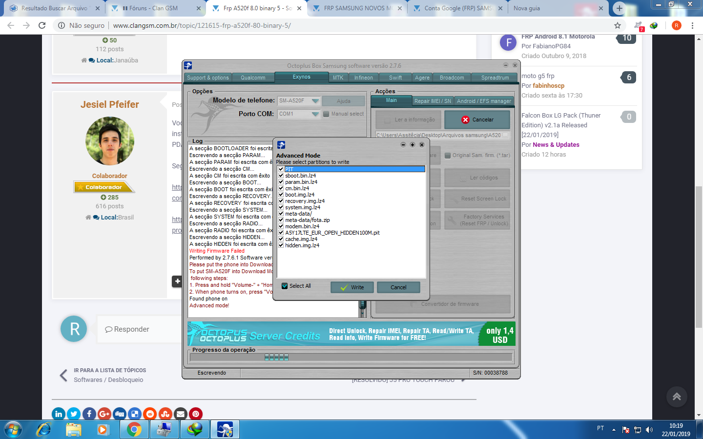

reulison Postado Janeiro 22, 2019 Autor Compartilhar Postado Janeiro 22, 2019 no meu tem essas opções pode me auxiliar em quais desmarcar tentei algumas mas sem sucesso. Jef57 reagiu a isso 1 Citar Link para o comentário Compartilhar em outros sites More sharing options...
Jesiel Pfeifer Postado Janeiro 22, 2019 Compartilhar Postado Janeiro 22, 2019 Ai nessa lista mesmo tem as opções que falei acima... 16 horas atrás, Jesiel Pfeifer disse: cm.bin, hidden.img, modem.bin, userdata.img quando instala a stock rom? Em alguns casos precisa remover só as partições userdata e metadata do PDA. reulison e Vinicius Plácido reagiu a isso 1 1 Citar Link para o comentário Compartilhar em outros sites More sharing options...
Vinicius Plácido Postado Janeiro 22, 2019 Compartilhar Postado Janeiro 22, 2019 Remover cm.bin, cache.img, hidden.img, espero ter ajudado.. reulison, Jef57 e Jesiel Pfeifer reagiu a isso 2 1 Citar Link para o comentário Compartilhar em outros sites More sharing options...
reulison Postado Janeiro 22, 2019 Autor Compartilhar Postado Janeiro 22, 2019 19 minutos atrás, vini.wav disse: Remover cm.bin, cache.img, hidden.img, espero ter ajudado.. Consegui com essas opções, com as outra o aparelho não ligava. Muito obrigado amigos pela ajuda, pode marcar como tópico resolvido. c@rlos soft 2018, Ralyson Christian e Jesiel Pfeifer reagiu a isso 3 Citar Link para o comentário Compartilhar em outros sites More sharing options...
