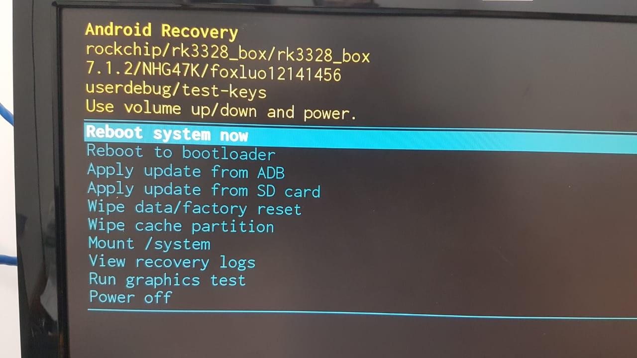

wodanaz Postado Janeiro 23, 2019 Compartilhar Postado Janeiro 23, 2019 Olá pessoal, Tenho um aparelho destes de IP TV da DUB, que ao ligar já entra no Android Recovery. Já tentei dar Hard Reset mas não resolveu. Acredito que atualizando o software, resolveria, porém não consigo encontrar a firmware completa deste aparelho. No site do fabricante https://www.soydub.com/, só tem atualização, arquivo APK, mas neste caso não resolve. Alguém sabe se existe firmware completa pra este tipo de aparelho? Agradeço, Citar Link para o comentário Compartilhar em outros sites More sharing options...

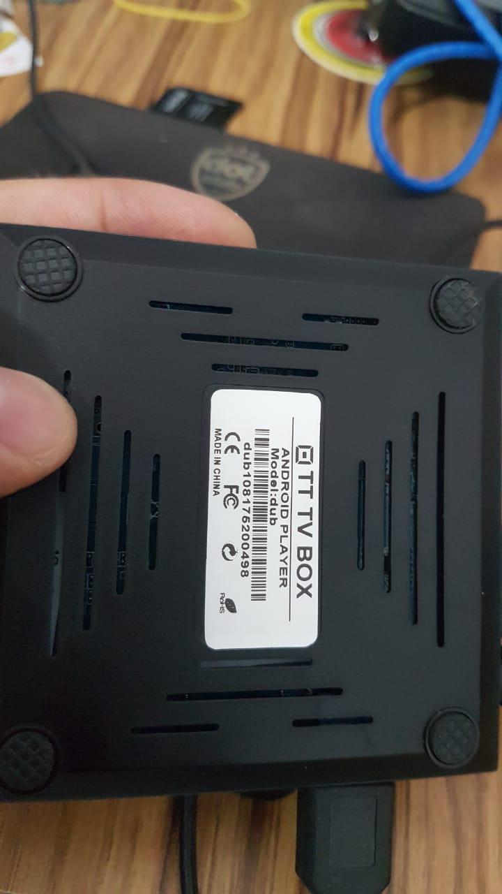

Claudio Neto Postado Janeiro 23, 2019 Compartilhar Postado Janeiro 23, 2019 3 horas atrás, wodanaz disse: Olá pessoal, Tenho um aparelho destes de IP TV da DUB, que ao ligar já entra no Android Recovery. Já tentei dar Hard Reset mas não resolveu. Acredito que atualizando o software, resolveria, porém não consigo encontrar a firmware completa deste aparelho. No site do fabricante https://www.soydub.com/, só tem atualização, arquivo APK, mas neste caso não resolve. Alguém sabe se existe firmware completa pra este tipo de aparelho? Agradeço, posta foto dessa tela de recovery. e do aparelho ver se te ajudamos Vinicius Plácido reagiu a isso 1 Citar Link para o comentário Compartilhar em outros sites More sharing options...
wodanaz Postado Janeiro 24, 2019 Autor Compartilhar Postado Janeiro 24, 2019 Segue as fotos Citar Link para o comentário Compartilhar em outros sites More sharing options...

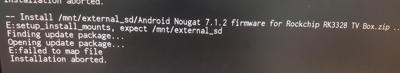

wodanaz Postado Janeiro 25, 2019 Autor Compartilhar Postado Janeiro 25, 2019 Olá amigo, baixei a firmware que tu passou, mas quando vou tentar passar, da erro, conforme imagem: Procurei direto no site da rockchip, outra firmware, mas deste fabricante dub, não aparece, deve ser algum genérico, não? Citar Link para o comentário Compartilhar em outros sites More sharing options...
jb25 Postado Janeiro 25, 2019 Compartilhar Postado Janeiro 25, 2019 2 minutos atrás, wodanaz disse: Olá amigo, baixei a firmware que tu passou, mas quando vou tentar passar, da erro, conforme imagem: Procurei direto no site da rockchip, outra firmware, mas deste fabricante dub, não aparece, deve ser algum genérico, não? Boa tarde amigo tente instalar a firmware com programa da rockchip pra ver se o erro persiste Citar Link para o comentário Compartilhar em outros sites More sharing options...
wodanaz Postado Fevereiro 19, 2019 Autor Compartilhar Postado Fevereiro 19, 2019 Dae Pessoal, Só pra deixar um parecer aqui. Com o software da Rockchip, consegui atualizar. Tem um botão escondido dentro do conector AV, com ele pressionado o aparelho entra em modo download, e consegui passar o software que o colega deixou o link ali em cima. Porém aquela firmware é uma genérica, algumas coisas não estão funcionando, como o WIFI por exemplo. Baixei o APK da marca dele DUB, ele instala, mas não inicia (da erro ao iniciar o aplicativo), então não sei como voltar ele padrão deste fabricante. Se alguém tiver mais alguma dica pra me passar, agradeço, Citar Link para o comentário Compartilhar em outros sites More sharing options...
