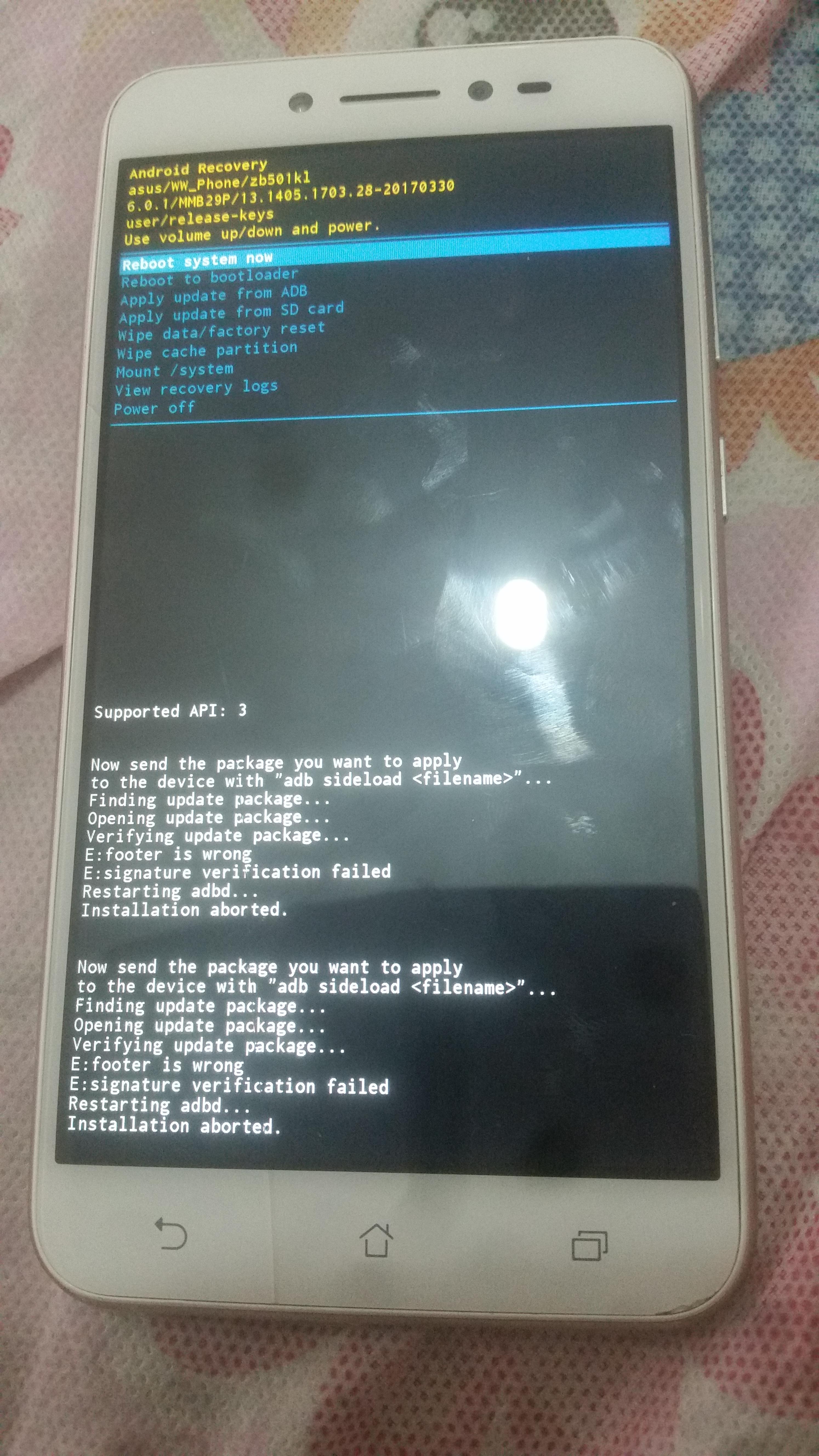

portalazulcell Postado Janeiro 25, 2019 Compartilhar Postado Janeiro 25, 2019 Boa tarde, por favor entrou esse aparelho modelo ZB501KL que so liga em modo fastboot, porem consigo acessar o menu de recoery. Passei uma Rom pelo fashtools passou sem erro nenhu, mas ao fazer o recovery voltou do mesmo jeito. Quando vou fazer pelo ABD da erro logo no inicio (foto). Alguem poderia me ajudar. Citar Link para o comentário Compartilhar em outros sites More sharing options...
jb25 Postado Janeiro 25, 2019 Compartilhar Postado Janeiro 25, 2019 Boa tarde verifique se não há uma pequena oxidação nos botões Power e volume baixe outra rom e reinstale ela via comandos fastboot. Verifique aqui no clansoftware se temos essa rom Android 6.0.1 para seu aparelho e reinstale-o que vai resolver portalazulcell reagiu a isso 1 Citar Link para o comentário Compartilhar em outros sites More sharing options...
portalazulcell Postado Janeiro 25, 2019 Autor Compartilhar Postado Janeiro 25, 2019 31 minutos atrás, jb25 disse: Boa tarde verifique se não há uma pequena oxidação nos botões Power e volume baixe outra rom e reinstale ela via comandos fastboot. Verifique aqui no clansoftware se temos essa rom Android 6.0.1 para seu aparelho e reinstale-o que vai resolver Obrigada, realmente era os botões. Reginaldo almeida e Claudio Neto reagiu a isso 2 Citar Link para o comentário Compartilhar em outros sites More sharing options...
