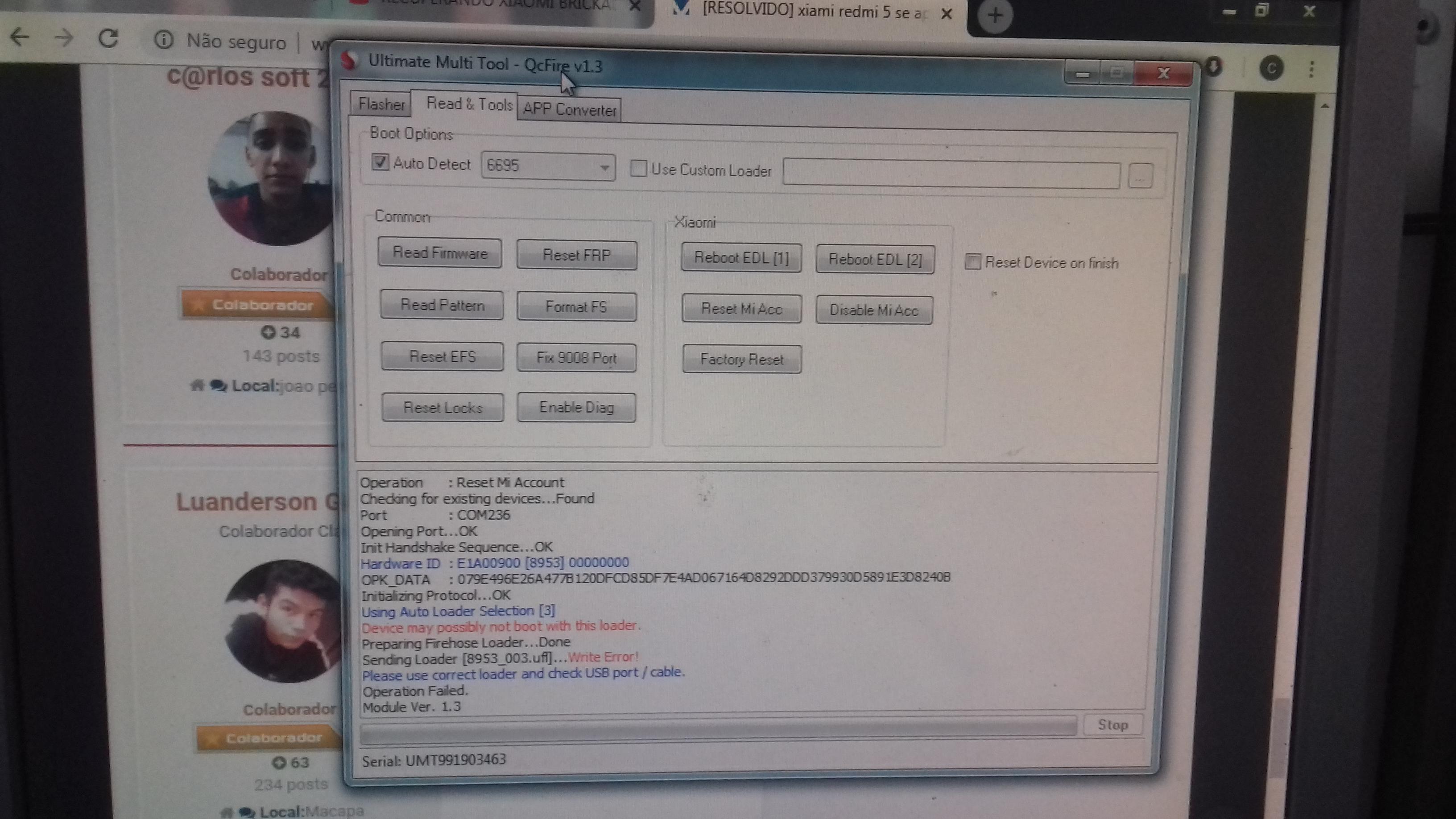

c@rlos soft 2018 Postado Janeiro 25, 2019 Autor Postado Janeiro 25, 2019 24 minutos atrás, Luanderson Gama disse: Se deu ok na umt a remoção da conta sp passa o software mesmo, se não tenta remover novamente. fica dando esse erro sabe o porque ? Operation : Disable Mi Account Checking for existing devices...Found Port : COM236 Opening Port...OK Init Handshake Sequence...OK Hardware ID : E1A00900 [8953] 00000000 OPK_DATA : 079E496E26A477B120DFCD85DF7E4AD067164D8292DDD379930D5891E3D8240B Initializing Protocol...OK Using Auto Loader Selection [3] Device may possibly not boot with this loader. Preparing Firehose Loader...Done Sending Loader [8953_003.ufl]...Write Error! Please use correct loader and check USB port / cable. Operation Failed. Module Ver. 1.3 ? Citar
Luanderson Gama Postado Janeiro 25, 2019 Postado Janeiro 25, 2019 Tira de Automático e coloca EMMC c@rlos soft 2018 reagiu a isso 1 Citar
c@rlos soft 2018 Postado Janeiro 25, 2019 Autor Postado Janeiro 25, 2019 1 minuto atrás, Luanderson Gama disse: Tira de Automático e coloca EMMC como faço isso ? Citar
Luanderson Gama Postado Janeiro 25, 2019 Postado Janeiro 25, 2019 3 minutos atrás, c@rlos soft 2018 disse: como faço isso ? No canto direito superior. Citar
c@rlos soft 2018 Postado Janeiro 25, 2019 Autor Postado Janeiro 25, 2019 2 minutos atrás, Luanderson Gama disse: No canto direito superior. continua dando erro Citar
Luanderson Gama Postado Janeiro 25, 2019 Postado Janeiro 25, 2019 Ao invés de Disable, tenta Remove MIaccount Citar
c@rlos soft 2018 Postado Janeiro 25, 2019 Autor Postado Janeiro 25, 2019 2 minutos atrás, Luanderson Gama disse: Ao invés de Disable, tenta Remove MIaccount tentei os 3 mais da esse erro Citar
Luanderson Gama Postado Janeiro 25, 2019 Postado Janeiro 25, 2019 Essa versão tá muito antiga, atualiza. c@rlos soft 2018 reagiu a isso 1 Citar
c@rlos soft 2018 Postado Janeiro 25, 2019 Autor Postado Janeiro 25, 2019 4 minutos atrás, Luanderson Gama disse: Essa versão tá muito antiga, atualiza. blz vou baixa e tenta novamente e te falo Citar
c@rlos soft 2018 Postado Janeiro 25, 2019 Autor Postado Janeiro 25, 2019 (editado) 1 hora atrás, Luanderson Gama disse: Essa versão tá muito antiga, atualiza. deu certo conta removida mais quando vai procegui final para finaliza ele da um erro ( você não esta conectado para usar este smartphone, e preciso fazer login... Editado Janeiro 25, 2019 por c@rlos soft 2018 resolvido xiami redmi 5 Citar
