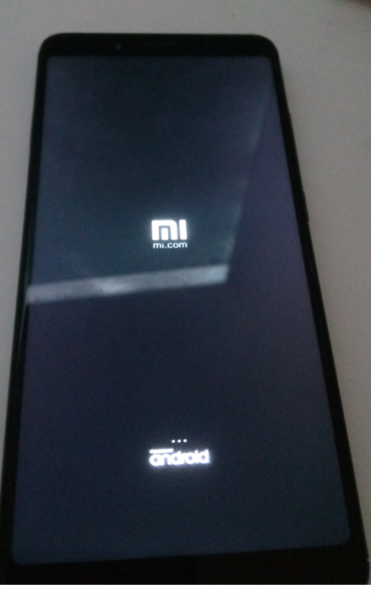

rafasw Postado Janeiro 25, 2019 Postado Janeiro 25, 2019 Estou com o seguinte problema, o celular fica travado na tela inicial, somente fica passando por horas a bolinha escrito Android ( Igual na imagem ) Coisas que já tentei Recovery Mode (Wipe Data e Restart) Tentei instalar TWRP Via fastboot ( Da Erro não instala ) Instalei via Miflash o Anti_test_note5 para tentar dar UNLOCKED mas não funcionou não. O que devo fazer ? Citar
jb25 Postado Janeiro 26, 2019 Postado Janeiro 26, 2019 Boa noite vc desbloqueou o bootloader O TWRP tem que ser específico de acordo com modelo e versão do seu android xiaomi Os aparelhos xiaomi demoram entre 15 e 25 minutos pra iniciar o sistema quando e formatado ou reinstalado Baixe uma rom fastboot e tente reinstalar com o miflash tool Citar
