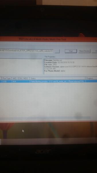

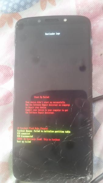

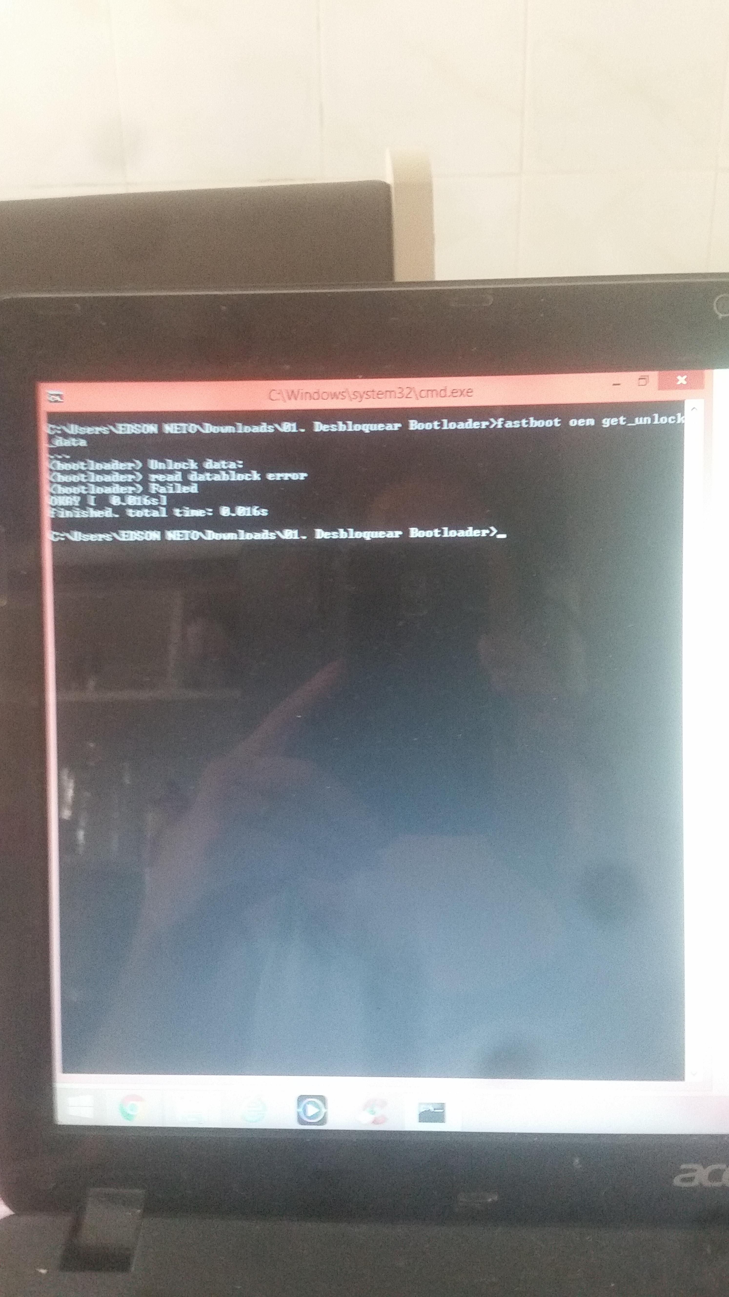

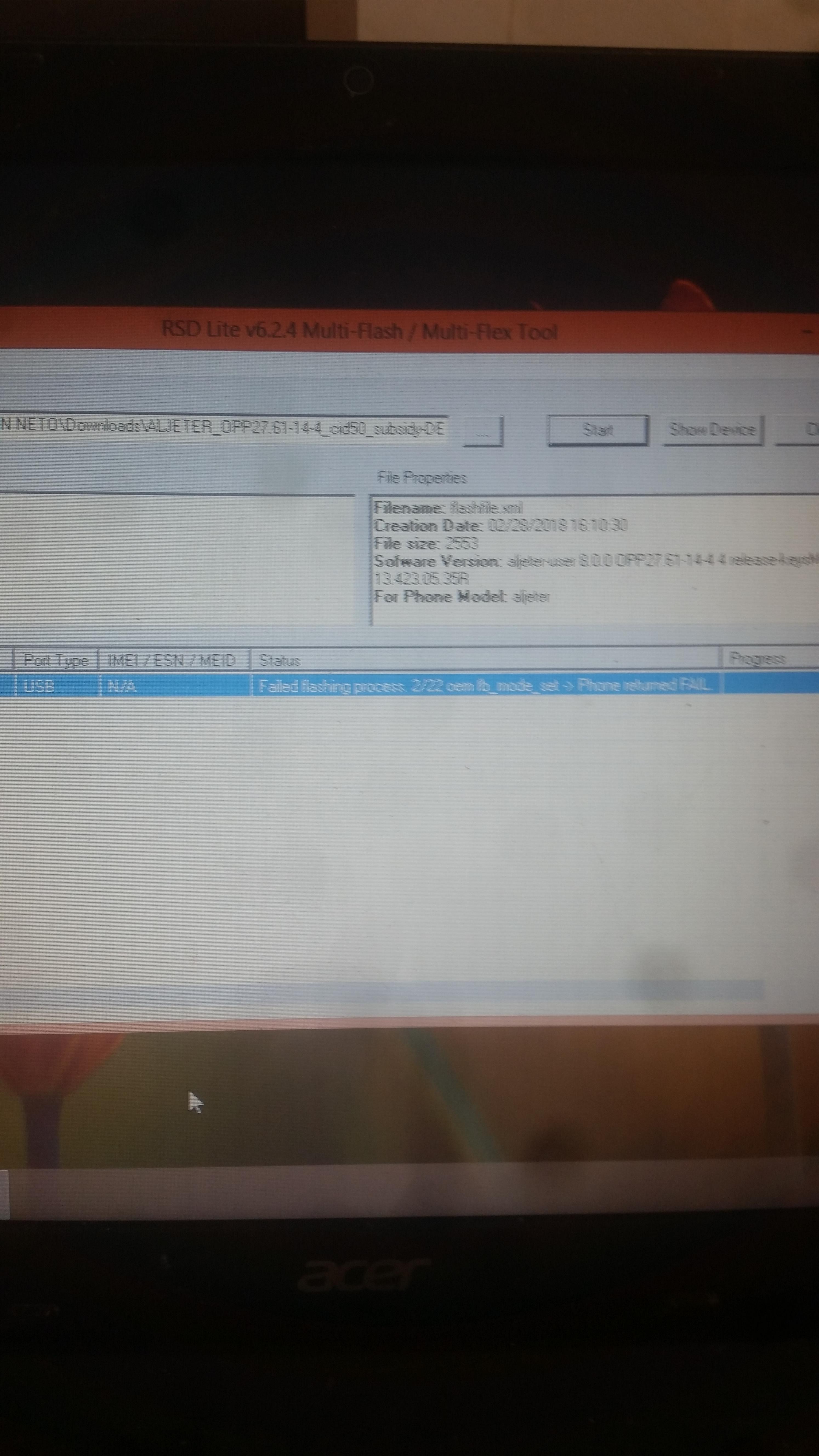

portalazulcell Postado Janeiro 28, 2019 Postado Janeiro 28, 2019 Boa tarde, por favor alguem poderia me ajudar entrou um moto G6 Play modelo XT 1922-5 aqui na assistencia ligado somente na tela de bootloader, tentei passar a rom via RSD deu erro logo no começo, fui tentar via ABD, mas antes tentei desblquear o bootloader e deu uma mensagem que ate o momento não tinha visto ainda, e os numeros para a combinação para o desbloqueio deu falha. Ao passar a Rom tambem deu falha e apresentou essa mensagem. Por favor alguempoderia me ajudar O que que eu tenho que fazer para voltar esse aparelho. Citar
Jesiel Pfeifer Postado Janeiro 28, 2019 Postado Janeiro 28, 2019 Boa tarde, Esse ocorre devido a falhas na gravação da rom e a mesma corrompeu o sistema, tente fazer a reinstalação via RSD com esse arquivo: https://www.clansoft.net/dl/index.php?a=downloads&b=file&id=4223 ES INFORMATICA reagiu a isso 1 Citar

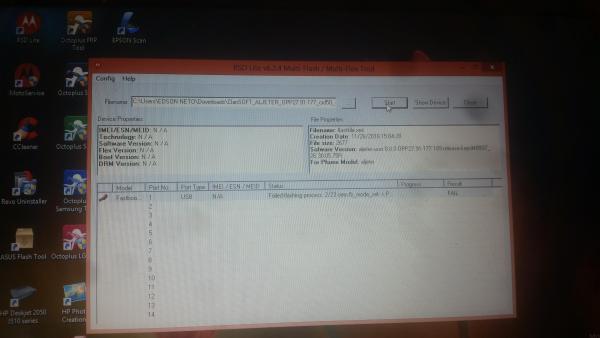

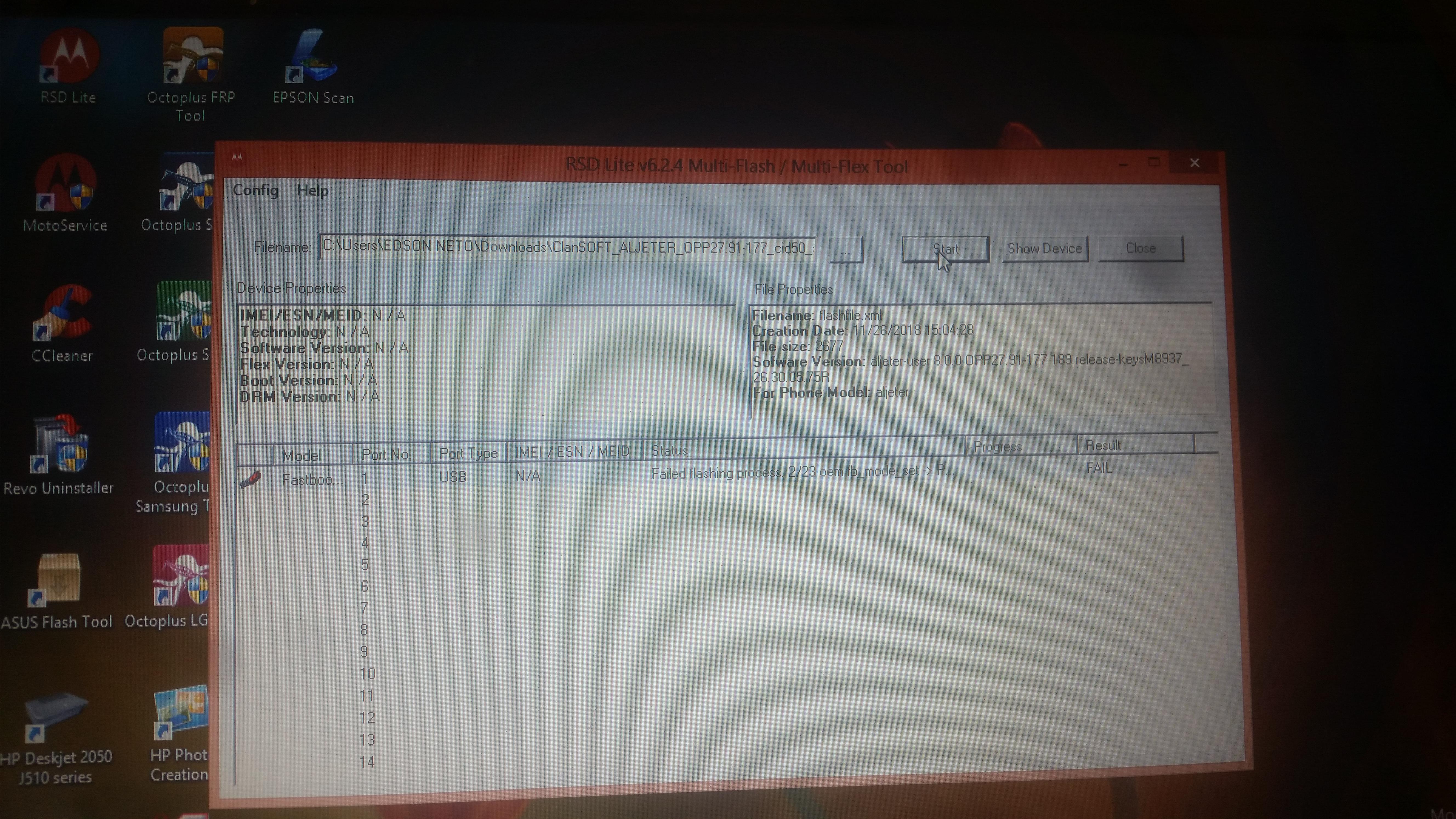

portalazulcell Postado Janeiro 28, 2019 Autor Postado Janeiro 28, 2019 56 minutos atrás, Jesiel Pfeifer disse: Boa tarde, Esse ocorre devido a falhas na gravação da rom e a mesma corrompeu o sistema, tente fazer a reinstalação via RSD com esse arquivo: https://www.clansoft.net/dl/index.php?a=downloads&b=file&id=4223 Infelizmente deu erro, não deu certo. Todas as Rom que passo da erro na parte oem e não consigo desbloquear o bootloader pois não gera os numeros da erro. Citar
Jesiel Pfeifer Postado Janeiro 28, 2019 Postado Janeiro 28, 2019 Poste os erros tanto do RSD quanto do ADB, por gentileza Citar

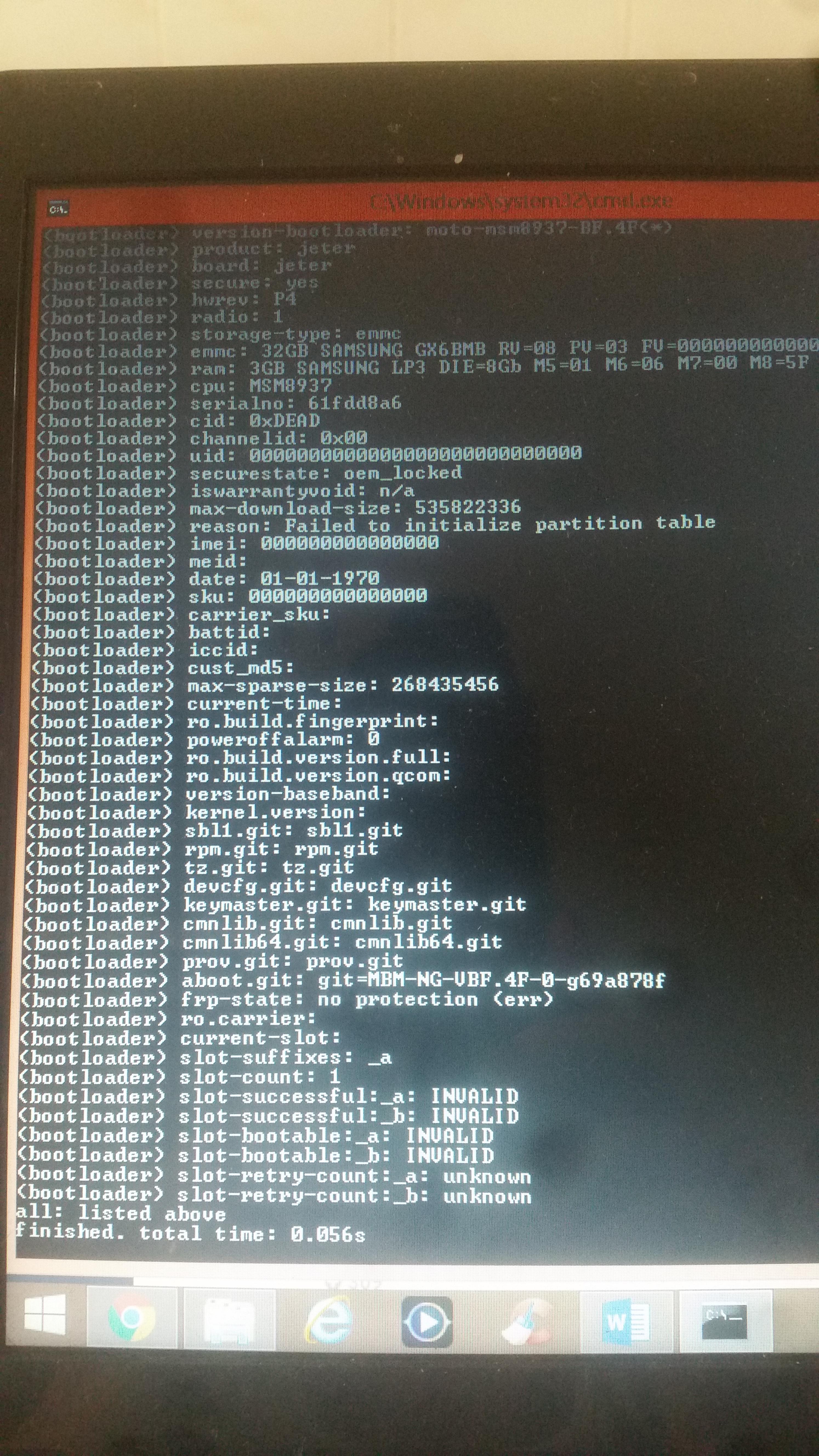

Jesiel Pfeifer Postado Janeiro 29, 2019 Postado Janeiro 29, 2019 Pode postar uma foto do log do comando fastboot getvar all para que possamos comparar a rom que está tentando passar no seu aparelho e a que está nele? Citar
isaacdd13 Postado Janeiro 29, 2019 Postado Janeiro 29, 2019 estou com exatamente com o mesmo problema ! Si caso alguém já tenha resolvido me ajude por favor ! desde já um muito obrigado!!! Citar
portalazulcell Postado Janeiro 30, 2019 Autor Postado Janeiro 30, 2019 Em 29/01/2019 em 08:45, Jesiel Pfeifer disse: Pode postar uma foto do log do comando fastboot getvar all para que possamos comparar a rom que está tentando passar no seu aparelho e a que está nele? Citar
Jesiel Pfeifer Postado Janeiro 31, 2019 Postado Janeiro 31, 2019 Se prestar a atenção nesse log que postou por ultimo pode ver que não mostra versão de baseband, versão de kernel e todas as outras informações do aparelho, nem mesmo o IMEI é mostrado... acredito que seria o mesmo caso de outro usuário aqui do fórum com um Moto G6, teria que descobrir os pinouts para ele e fazer uma conexão direta via EMMC para tentar corrigir isso ou até mesmo verificar se a memoria do aparelho não está danificada. Poderia informar o defeito inicial relatado pelo cliente e também se houve queda ou algo do tipo? Citar
