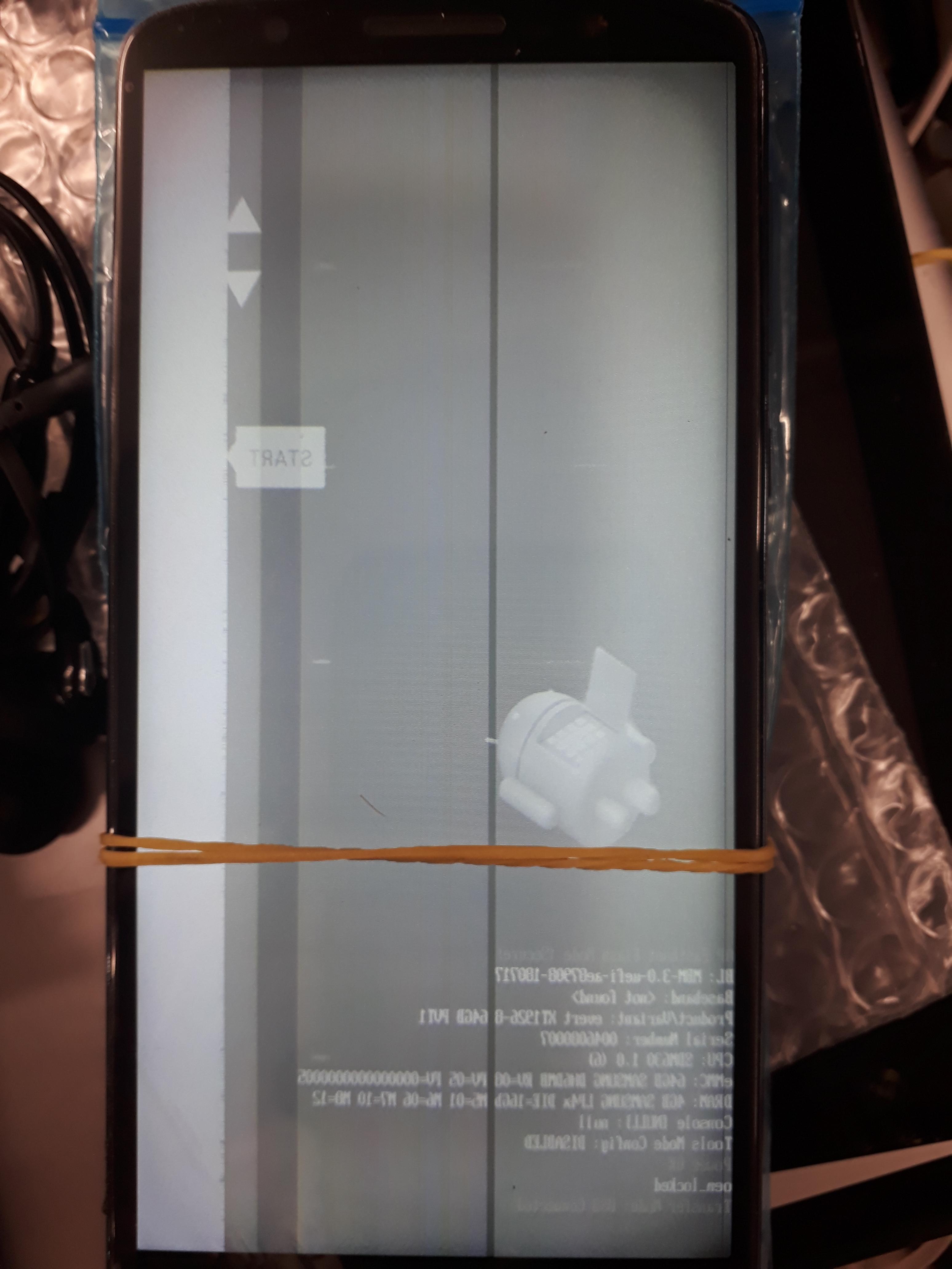

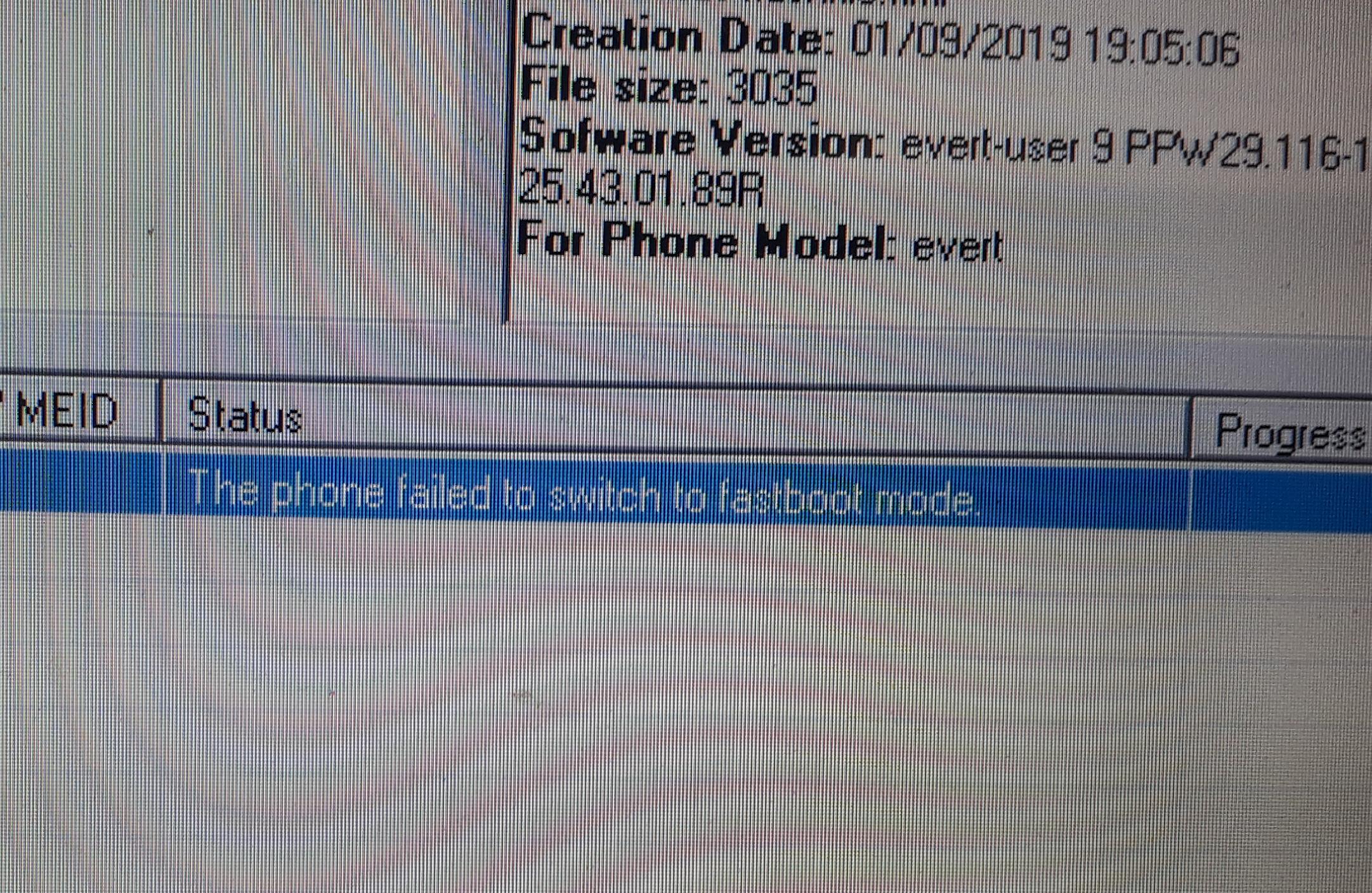

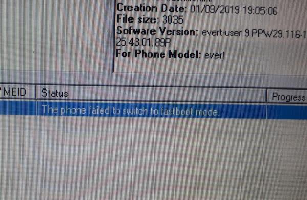

tigo Postado Fevereiro 2, 2019 Postado Fevereiro 2, 2019 Fala pessoal... Entrou aqui um G6 plus que o cliente trouxe já sem a frontal... Fui testar uma frontal nova e a tela fica cinza conforme foto, só que ele foca assim somente no momento em que liga, ou seja, no logo motorola... Testei 3 painéis diferentes e todos ocorrem a mesma coisa... Resetei o aparelho e nada... Fui tentar atualizar com a firmware do clansoft e a dá erro conforme foto... Alguém já pegou algo parecido? danielnsj reagiu a isso 1 Citar

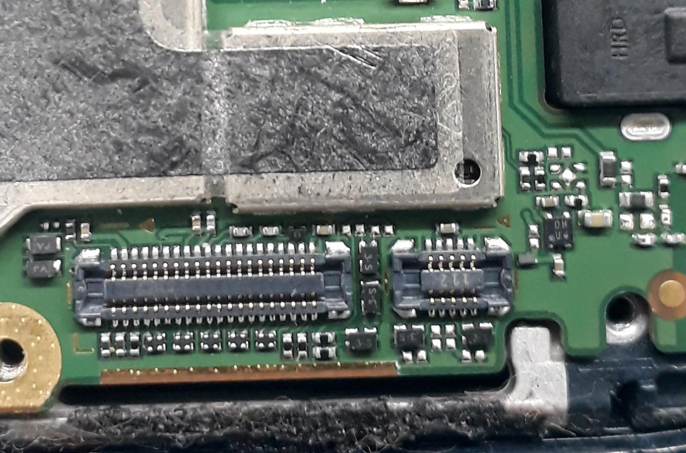

Rafael Vasconcelos Postado Fevereiro 2, 2019 Postado Fevereiro 2, 2019 tira uma foto do conector do lcd pra analisar, deve ta faltando algum filtro . Vinicius Plácido e tigo reagiu a isso 1 1 Citar
Vinicius Plácido Postado Fevereiro 2, 2019 Postado Fevereiro 2, 2019 Esses motorola novo da esse erro pelo rsd, só fazer via script, ja questão da tela, creio que seja tela defeituosa, as vezes seu fornecedor pode estar com o lote ruim, esse tipo de listra e mancha costuma ser aquele cristal que é ligado ao flex da tela, quando ele trinca fica assim, e como não é de facil visibilidade não da pra perceber na hora da compra Citar
Rafael Vasconcelos Postado Fevereiro 2, 2019 Postado Fevereiro 2, 2019 Agora, vini.wav disse: Esses motorola novo da esse erro pelo rsd, só fazer via script, ja questão da tela, creio que seja tela defeituosa, as vezes seu fornecedor pode estar com o lote ruim, esse tipo de listra e mancha costuma ser aquele cristal que é ligado ao flex da tela, quando ele trinca fica assim, e como não é de facil visibilidade não da pra perceber na hora da compra sim, tambem pensei , so que veja a imagem ta invertida, o que nao acontece quando ta quebrado essa parte que voce disse. so se a camera que ele tirou a foto ficou invertido a imagem. danielnsj, Vinicius Plácido e tigo reagiu a isso 2 1 Citar
tigo Postado Fevereiro 4, 2019 Autor Postado Fevereiro 4, 2019 Em 02/02/2019 em 12:31, Rafael Vasconcelos disse: sim, tambem pensei , so que veja a imagem ta invertida, o que nao acontece quando ta quebrado essa parte que voce disse. so se a camera que ele tirou a foto ficou invertido a imagem. A imagem está invertida mesmo... Mas curioso que quando ligo normalmente o aparelho (sem ser no fastboot), A tela fica cinza somente na inicialização. Quando termina de inicializar fica normal a tela... Citar
Vinicius Plácido Postado Fevereiro 4, 2019 Postado Fevereiro 4, 2019 @tigo, creio que seja algum filtro como o amigo @Rafael Vasconcelos disse tigo reagiu a isso 1 Citar
tigo Postado Fevereiro 4, 2019 Autor Postado Fevereiro 4, 2019 Em 02/02/2019 em 12:28, Rafael Vasconcelos disse: tira uma foto do conector do lcd pra analisar, deve ta faltando algum filtro . Segue a foto... danielnsj reagiu a isso 1 Citar
danielnsj Postado Fevereiro 4, 2019 Postado Fevereiro 4, 2019 Tive mesmo problema com um Alcatel Pixel 4! Foi nescessario desmontar a tela e verifiquei que o Flat estava torto com algumas dobras! Citar
