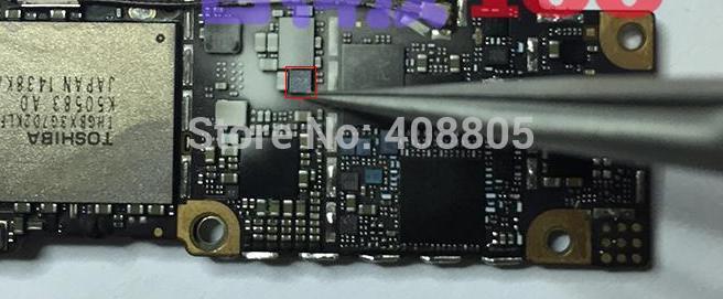

Paulo Shakall Postado Fevereiro 7, 2019 Compartilhar Postado Fevereiro 7, 2019 Alguém já viu isso no 3utools ? É um iphone 6, cliente derrubou na água, fiz a desoxidação na placa em vários locais, após isso ele na fonte de bancada dava consumo de 0,12 amperes e trava nisso, conectei no PC e nada de reconhecer, fiz a troca do componente circulado em vermelho e após colocar no pc no 3utools apareceu em modo dfu porém com tudo em branco, no itunes aparece ele mas ao tentar restaurar aparece dispositivo desconhecido, alguém já pegou uma bucha assim ? Seria problema no u2 ? Citar Link para o comentário Compartilhar em outros sites More sharing options...

Paulo Shakall Postado Fevereiro 7, 2019 Autor Compartilhar Postado Fevereiro 7, 2019 2 minutos atrás, CharlesDias disse: Bom dia amigo, acredito que ainda seja alguns oxidação em baixo dos componentes, quanto a tela branca pode ser ate mesmo a tela. Amigo a tela branca citada acima não é no aparelho ele está em modo DFU porém quando conectado no PC no 3utools ele reconhece porém aparece como modelo desconhecido ( conforme foto acima ). Citar Link para o comentário Compartilhar em outros sites More sharing options...
Andre Bordonalli Postado Fevereiro 7, 2019 Compartilhar Postado Fevereiro 7, 2019 bom dia amigo esse componente q vc trocou é um FET regulador de tensao substitua o U1700 e veja se reconhece bom trabalho CharlesDias, Paulo Shakall e Guilherme Alcântara reagiu a isso 3 Citar Link para o comentário Compartilhar em outros sites More sharing options...
Paulo Shakall Postado Fevereiro 7, 2019 Autor Compartilhar Postado Fevereiro 7, 2019 17 minutos atrás, Andre Bordonalli disse: bom dia amigo esse componente q vc trocou é um FET regulador de tensao substitua o U1700 e veja se reconhece bom trabalho Vou fazer a troca e posto o resultado obrigado. Citar Link para o comentário Compartilhar em outros sites More sharing options...
Paulo Shakall Postado Fevereiro 7, 2019 Autor Compartilhar Postado Fevereiro 7, 2019 1 hora atrás, Andre Bordonalli disse: bom dia amigo esse componente q vc trocou é um FET regulador de tensao substitua o U1700 e veja se reconhece bom trabalho Efetuei a troca do U1700 sem sucesso amigo. Citar Link para o comentário Compartilhar em outros sites More sharing options...
Leonardo Bier Postado Fevereiro 8, 2019 Compartilhar Postado Fevereiro 8, 2019 ola amigo, geralmente quando inicia assim pode ser nand/sdram tenta analisar as tensões e ver se está tudo correto, é claro se algum dos componentes que vc trocou nao ficou 100% refaça e teste novamente. Paulo Shakall reagiu a isso 1 Citar Link para o comentário Compartilhar em outros sites More sharing options...
Paulo Shakall Postado Fevereiro 12, 2019 Autor Compartilhar Postado Fevereiro 12, 2019 Em 08/02/2019 em 16:39, Leonardo Bier disse: ola amigo, geralmente quando inicia assim pode ser nand/sdram tenta analisar as tensões e ver se está tudo correto, é claro se algum dos componentes que vc trocou nao ficou 100% refaça e teste novamente. Bom dia, analisei a placa e notei que esses 2 capacitores estão dando continuidade C1203 e C1227 e o L1213 tbm, ambos não tem tensões. Será que estão em curto ou o U1202 não está alimentando a linha ? Citar Link para o comentário Compartilhar em outros sites More sharing options...
