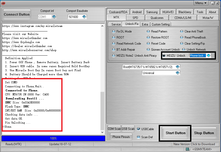

Ola baixe a miracle thunder crackeada, nao posso postar aqui no forum pois nao é permitido box crakeada mas procure no youtube miracle thunder 2.82
Processo facil so abrir como admin depois de instalada selecionar as opções da foto
e da start
