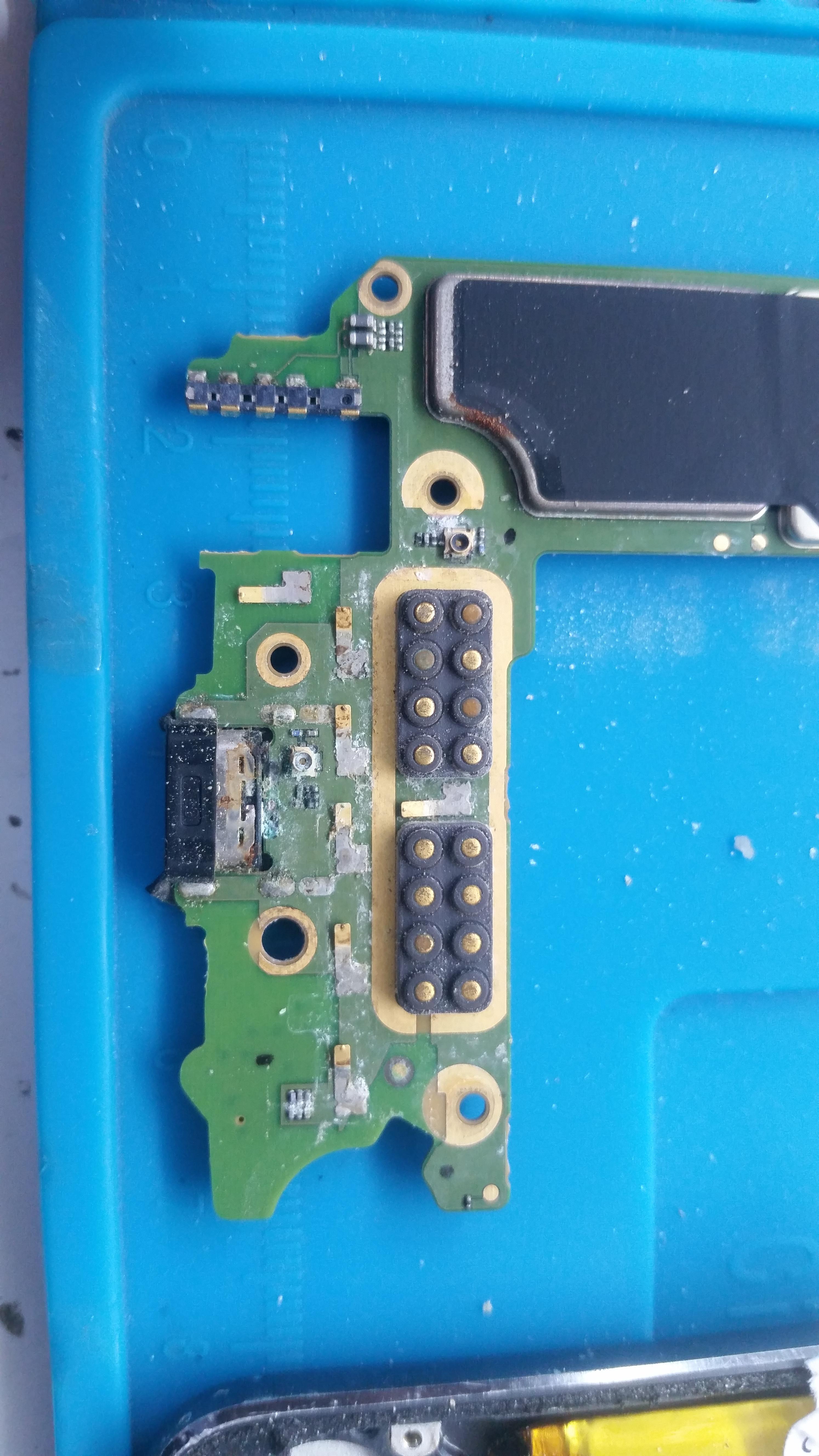

Fernando Oliva Postado Fevereiro 8, 2019 Compartilhar Postado Fevereiro 8, 2019 Estou com um moto z2 Play que entrou para fazer conector de carga. Tirei o conector e liguei o aparelho. Ele mostra 100% de carga e como se tivesse com o carregador conectado. Assim que abri o aparelho, reparei que tinha bastante marcas de agua e alguns pontos de oxidação. Por onde posso começar? Citar Link para o comentário Compartilhar em outros sites More sharing options...
CharlesDias Postado Fevereiro 8, 2019 Compartilhar Postado Fevereiro 8, 2019 Boa tarde amigo, tente fazer um desoxidação pois na foto que postou aparenta estar bem oxidado Citar Link para o comentário Compartilhar em outros sites More sharing options...
Fernando Oliva Postado Fevereiro 8, 2019 Autor Compartilhar Postado Fevereiro 8, 2019 Sim, ja foi feito. Mesmo assim não deu certo. Retirei o conector tambem, e o mesmo conitinua Citar Link para o comentário Compartilhar em outros sites More sharing options...
Fernando Oliva Postado Fevereiro 9, 2019 Autor Compartilhar Postado Fevereiro 9, 2019 Coloquei outro conector, dá consumo na fonte quando conecta o cabo no aparelho, mas ainda persiste o defeito Mostra 100% de carga e como se tivesse carregando mesmo com o cabo desligado. Assim que conecta o cabo com o aparelho desligado, ele mostra o raiozinho e logo em seguida o aparelho liga. Citar Link para o comentário Compartilhar em outros sites More sharing options...
Fernando Oliva Postado Fevereiro 9, 2019 Autor Compartilhar Postado Fevereiro 9, 2019 Corrigindo, quando conecto o carregador, aparece o raiozinho, em seguida aparece uma bateria vermelha com uma interrogação. Citar Link para o comentário Compartilhar em outros sites More sharing options...
Fernando Oliva Postado Fevereiro 9, 2019 Autor Compartilhar Postado Fevereiro 9, 2019 Na parte debaixo do conector, tem 6 pinos. Dois deles estão sem trilha. Conectei o aparelho ao pc e não reconhece. No modo fastboot, ele identifica Battery low (em vermelho) quando conecto o carregador Battery charging (em verde) e quando desconector, volta a ficar vermelho. Citar Link para o comentário Compartilhar em outros sites More sharing options...
