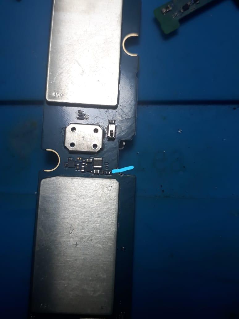

mudosp Postado Junho 5, 2019 Compartilhar Postado Junho 5, 2019 Com exceções de oxidação ou aparelho que sofreu pressão mecânica ou imei corrompido, esse defeito não é software !! É defeito físico na placa, pelo sintoma Amplificador de potência ( os velho conhecidos PA ). Não testei nenhum porque não tenho placa doadora de peças ! Mas ja resolvi um G920 como o mesmo sintoma coma troca do PA. Citar Link para o comentário Compartilhar em outros sites More sharing options...

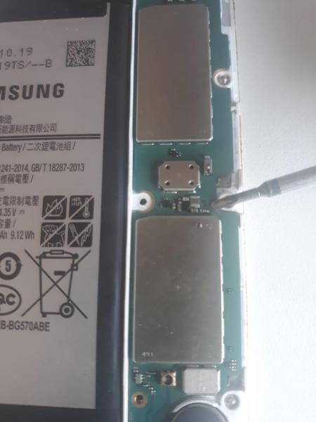

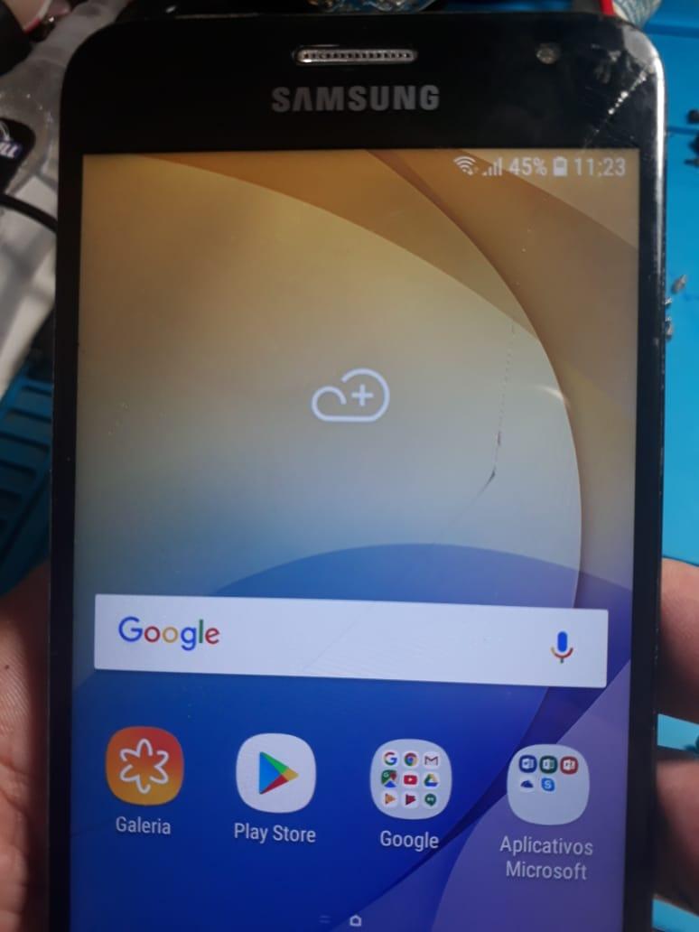

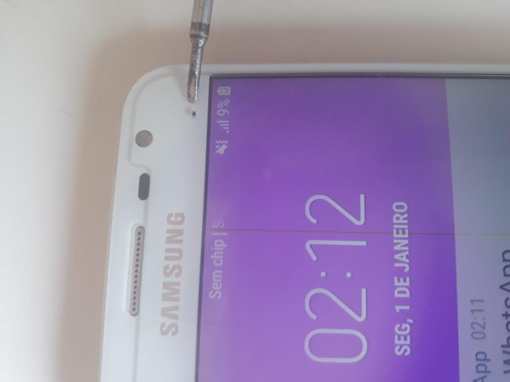

Este é um post popular. Mariafer251209 Postado Junho 11, 2019 Este é um post popular. Compartilhar Postado Junho 11, 2019 Leandro Decol, victoroliveira59, marcelojr3 e 4 outros reagiu a isso 1 7 Citar Link para o comentário Compartilhar em outros sites More sharing options...
Mariafer251209 Postado Junho 11, 2019 Compartilhar Postado Junho 11, 2019 tonamorim e marcelojr3 reagiu a isso 2 Citar Link para o comentário Compartilhar em outros sites More sharing options...

puca Postado Agosto 22, 2019 Compartilhar Postado Agosto 22, 2019 Muito obrigado fiz esse procedimento indicado a cima e já resolvel de primeira. Deus te Abençoe. Citar Link para o comentário Compartilhar em outros sites More sharing options...
Rodrigo Inforcell Postado Agosto 23, 2019 Compartilhar Postado Agosto 23, 2019 Também já passei por este problema e foi solucionado com reparos nesta parte, como tava oxidado e eu tinha outra placa troquei este resistor, o indutor e o CI próximo e obtive sucesso. Citar Link para o comentário Compartilhar em outros sites More sharing options...
marcelojr3 Postado Agosto 23, 2019 Compartilhar Postado Agosto 23, 2019 Em 11/06/2019 em 11:32, Mariafer251209 disse: Citar Link para o comentário Compartilhar em outros sites More sharing options...
marcelojr3 Postado Agosto 23, 2019 Compartilhar Postado Agosto 23, 2019 Fiz esse procedimento e deu certo...vlw mariafer251209 Citar Link para o comentário Compartilhar em outros sites More sharing options...
