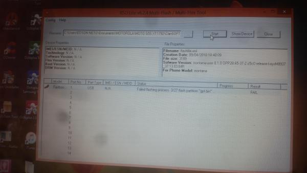

portalazulcell Postado Fevereiro 11, 2019 Autor Compartilhar Postado Fevereiro 11, 2019 Em 09/02/2019 em 13:29, Jesiel Pfeifer disse: Passe a versão 8.1: https://www.clansoft.net/dl/index.php?a=downloads&b=file&id=4284 Faça o desbloqueio de FRP com esse método: https://www.clansoft.net/dl/index.php?a=downloads&b=file&id=4184 Depois que desbloquear o bootloader e o OEM passe essa rom para corrigir o touch: https://www.clansoft.net/dl/index.php?a=downloads&b=file&id=3991 Bom dia, não estou conseguindo passar a flash esta dando erro, porem agora quando ligo o aparelho consigo entrar nele com o OTG e o mouse, mas não entra na configuração. Temalgumaoutra solução Citar Link para o comentário Compartilhar em outros sites More sharing options...
Jesiel Pfeifer Postado Fevereiro 11, 2019 Compartilhar Postado Fevereiro 11, 2019 Erro durante a instalação da 8.1? Poste um print do erro por favor e de qual passo Citar Link para o comentário Compartilhar em outros sites More sharing options...
portalazulcell Postado Fevereiro 11, 2019 Autor Compartilhar Postado Fevereiro 11, 2019 Citar Link para o comentário Compartilhar em outros sites More sharing options...
Jesiel Pfeifer Postado Fevereiro 11, 2019 Compartilhar Postado Fevereiro 11, 2019 Você ta usando uma ROM 8.1 de patch inferior, tente a ROM que citei acima: https://www.clansoft.net/dl/index.php?a=downloads&b=file&id=4284 portalazulcell reagiu a isso 1 Citar Link para o comentário Compartilhar em outros sites More sharing options...
portalazulcell Postado Fevereiro 11, 2019 Autor Compartilhar Postado Fevereiro 11, 2019 1 hora atrás, Jesiel Pfeifer disse: Você ta usando uma ROM 8.1 de patch inferior, tente a ROM que citei acima: https://www.clansoft.net/dl/index.php?a=downloads&b=file&id=4284 Muito obrigada, deu tudo certo. Jesiel Pfeifer reagiu a isso 1 Citar Link para o comentário Compartilhar em outros sites More sharing options...
