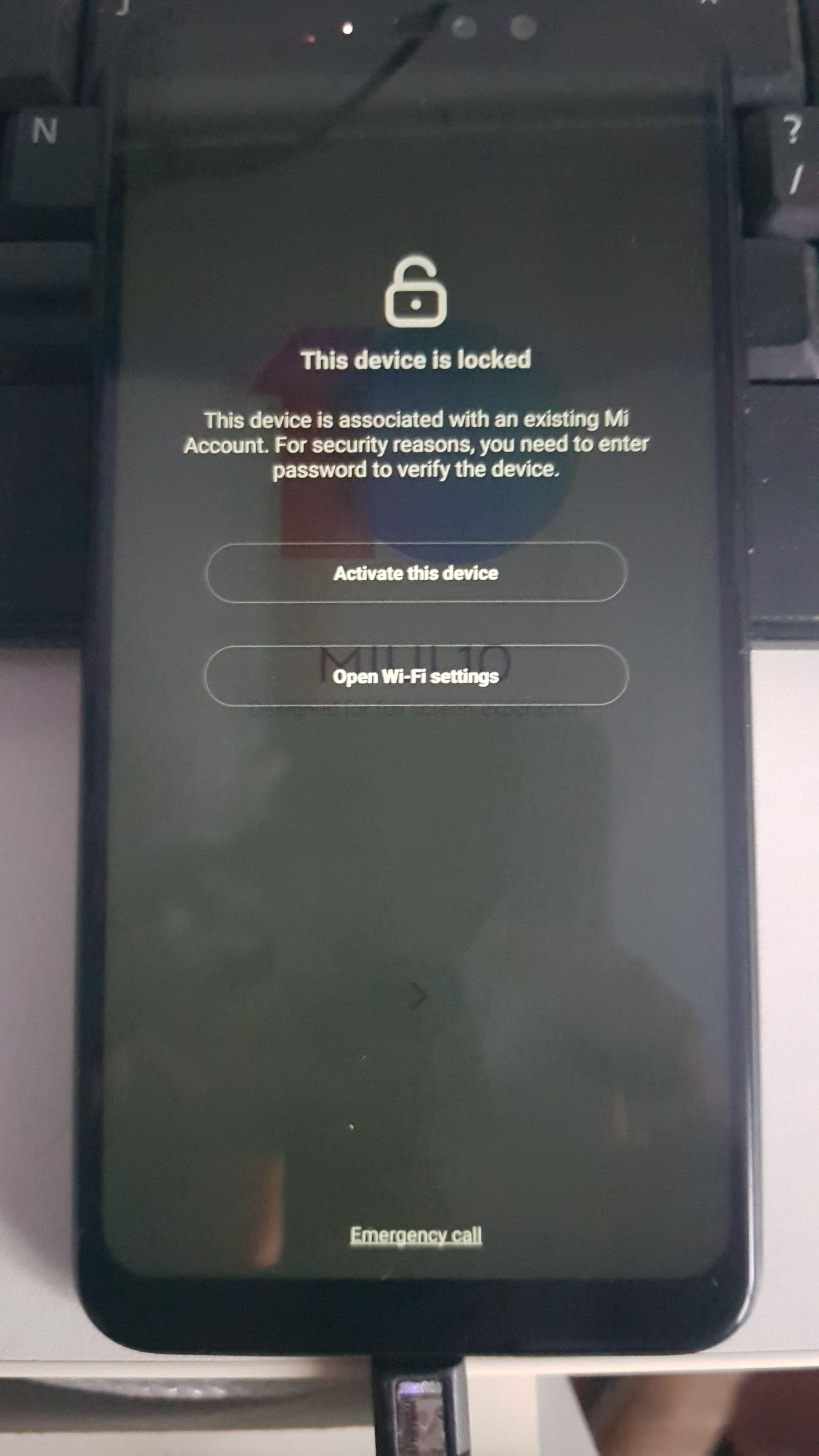

leozinhuw Postado Maio 12, 2019 Compartilhar Postado Maio 12, 2019 estou com um mi8 lite.. fiz de tudo.. tirei a conta ,, anti relock.. psistem. quando loga no wifi bloqueia de novo.. alguem tem uma ideia ? Citar Link para o comentário Compartilhar em outros sites More sharing options...

jb25 Postado Junho 7, 2019 Compartilhar Postado Junho 7, 2019 7 horas atrás, yonas32 disse: Alguém por favor me explica porque a gente atualiza o celular e dá essa merda toda? já tentei mi account tool e nada simplesmente pq o aparelho entra em comunicação com o servidor xiaomi e identifica que o aparelho nao esta livre e esta associado a uma conta xiaomi . faço o desbloqueio direto servidor xiaomi 100% garantido Hezeron, mr.brau e Rony Lopes reagiu a isso 2 1 Citar Link para o comentário Compartilhar em outros sites More sharing options...
brunynhoplay Postado Junho 9, 2019 Compartilhar Postado Junho 9, 2019 Em 11/02/2019 em 08:54, Jesiel Pfeifer disse: Bom dia, Amigo, sem box fica complicadíssimo fazer desbloqueio de Xiaomi, particularmente não conheço nenhum método funcional ainda mais em um sistema tão recente quanto o MIUI 10. Tente isso, caso não der apenas com a UMT ou outra box semelhante para reparo: https://www.youtube.com/watch?v=1VP_eKJ5iqE Boa sorte e teste resultados Fala amigo fiz a remoção da conta mi mais ela esta voltando quando conectar a internet e faço pra isso para Citar Link para o comentário Compartilhar em outros sites More sharing options...
Bruno Santana Postado Junho 9, 2019 Compartilhar Postado Junho 9, 2019 4 horas atrás, brunynhoplay disse: Fala amigo fiz a remoção da conta mi mais ela esta voltando quando conectar a internet e faço pra isso para muitos telefone xiaomi nesta versao ele reloca volte a versao dele ou usa opcao da umt anti-relock Citar Link para o comentário Compartilhar em outros sites More sharing options...

Rony Lopes Postado Junho 24, 2019 Compartilhar Postado Junho 24, 2019 Em 01/03/2019 em 11:07, vini.wav disse: Esse aparelho ainda não é suportado no comando reset mi account, o que pode fazer é full flash (com persist) e sem ativar o wifi passar as configurações, ativar o adb e dar o anti-relock na umt.. Lembrando que esse desbloqueio não é definitivo, não se pode resetar ou atualizar o atc, muito menos usar a conta mi nele... Espero ter ajudado Olá bom dia, você sabe me dizer aonde encontro a Full flash para o mi 8 ? Citar Link para o comentário Compartilhar em outros sites More sharing options...
Vinicius Plácido Postado Junho 24, 2019 Compartilhar Postado Junho 24, 2019 @Rony Lopes site da xiaomi msm https://en.miui.com/download.html Rony Lopes reagiu a isso 1 Citar Link para o comentário Compartilhar em outros sites More sharing options...
Rony Lopes Postado Junho 24, 2019 Compartilhar Postado Junho 24, 2019 muito obrigado Citar Link para o comentário Compartilhar em outros sites More sharing options...
dkrevol Postado Junho 24, 2019 Compartilhar Postado Junho 24, 2019 pessoal android 9 não da antirelock não da downgrade sem auth edl cuidado para não matar aparelho a umt não tem os loader corretos para esses modelos Citar Link para o comentário Compartilhar em outros sites More sharing options...
