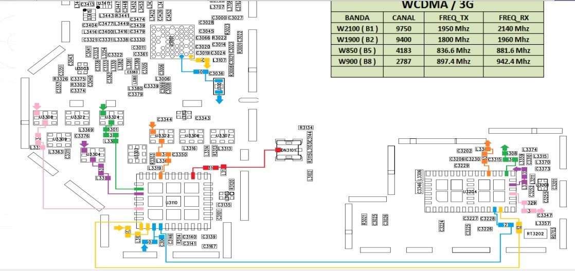

Fernando Nunes. Postado Fevereiro 12, 2019 Postado Fevereiro 12, 2019 Olá meus caros, Entrou para minha assistência uma aparelho de modelo citado acima, onde o mesmo segundo o dono passou com veículo por cima. O mesmo já chegou sem frontal aqui pois passou por um outro técnico. Efetuei a troca da frontal para o cliente, e no momento dos testes identifiquei que o aparelho não estava subindo a rede mesmo com o CHIP. Conferi os IMEI junto ao site da Anatel e ambo estão limpos. Testei com outros chips, redefini as opções de rede. Ao digitar o comando *#*#4363#*#*# notei que o rádio do aparelho está desativado. Minha dúvida, esse defeito surgiu após o carro passar por cima, ou será que já tinha ? Cliente só argumentou que estaria funcionando 100%, mas conhecendo nossos clientes há casos e casos. Gostaria de uma dica. Citar
Vinicius Plácido Postado Fevereiro 12, 2019 Postado Fevereiro 12, 2019 Creio que esse defeito deve ser no p.a do atc ( componente responsável pelo rádio) e é muito comum após quedas e batidas dar esse defeito, creio que uma ressolda ja deve resolver caso contrário efetue a troca do mesmo... Espero ter ajudado :) Citar
Fernando Nunes. Postado Fevereiro 12, 2019 Autor Postado Fevereiro 12, 2019 8 minutos atrás, vini.wav disse: Creio que esse defeito deve ser no p.a do atc ( componente responsável pelo rádio) e é muito comum após quedas e batidas dar esse defeito, creio que uma ressolda ja deve resolver caso contrário efetue a troca do mesmo... Espero ter ajudado :) Certo, pelo esquema tenho o U3110 e U3204... Irei fazer uma ressolda nesse setor. O U3110 recebe o sinal pelo que percebi. Citar
fabinhoscp Postado Fevereiro 13, 2019 Postado Fevereiro 13, 2019 verifica se nao ta QCA ativo verifica o carregamento se ta normal ligue em modo bptool ver se sobe sinal Citar
Fernando Nunes. Postado Março 11, 2019 Autor Postado Março 11, 2019 Em 13/02/2019 em 09:20, fabinhoscp disse: verifica se nao ta QCA ativo verifica o carregamento se ta normal ligue em modo bptool ver se sobe sinal Já realizei esses procedimentos, encontrei um CI que não está sendo alimentado em VREG 1P8 e nem em 1P0, a principio o seu gerenciador está OK que é o PM8937. Em suma as trilhas estão boas também. Porém a mesma VREG que alimenta o meu CI, é o mesmo que alimenta o CI de GPS e ele está OK. Sò não entendi ainda se essa tensão é presente ao iniciar o aparelho, ou ela vem ser presente só depois de identificar o CI. Citar
Cleyton Moreira Postado Março 12, 2019 Postado Março 12, 2019 na maioria das vezes essa tensão esta quando o aparelho inicia depois de ligado a tensão tende a baixa de valor, peguei um que tive que trocar o ci que alimenta o P.A Citar
