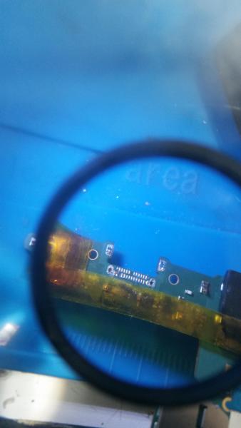

Guilherme Marinho Postado Setembro 6, 2019 Compartilhar Postado Setembro 6, 2019 estou com um que a trilha do conector foi rompida alguma solução pra jump? Citar Link para o comentário Compartilhar em outros sites More sharing options...
Cleyton Moreira Postado Setembro 6, 2019 Compartilhar Postado Setembro 6, 2019 posta uma imagem boa do local pra um possivel reparo! 1 hora atrás, Guilherme Marinho disse: estou com um que a trilha do conector foi rompida alguma solução pra jump? Citar Link para o comentário Compartilhar em outros sites More sharing options...

Guilherme Marinho Postado Setembro 6, 2019 Compartilhar Postado Setembro 6, 2019 Citar Link para o comentário Compartilhar em outros sites More sharing options...

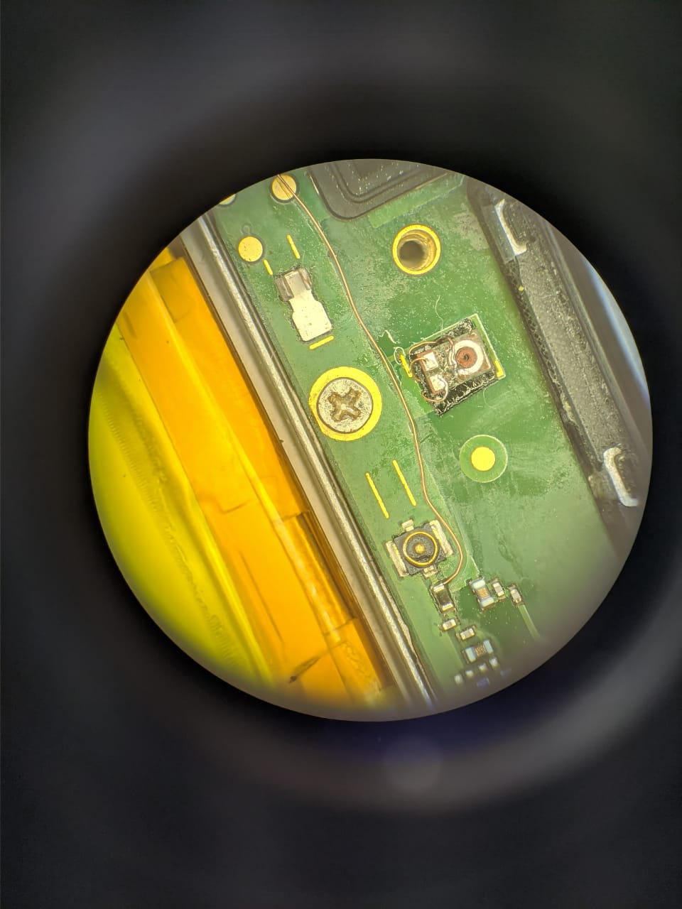

juniorztc39@gmail.com Postado Outubro 18, 2019 Compartilhar Postado Outubro 18, 2019 Mic Moto g6 plus 100% feito e testado por mim. Citar Link para o comentário Compartilhar em outros sites More sharing options...

lucasrsanches Postado Fevereiro 17, 2020 Compartilhar Postado Fevereiro 17, 2020 Estava com um moto g6 que não funcionava nenhum microfone também, foi comprado os originais retirados e também não funcionou, aliás, sabe-se lá com quais cuidados foram retirados. Acabei tendo que tercerizar o serviço, o técnico fez uma adaptação igual os colegas acima, porém com o microfone do moto g4. A única coisa que não entendi foi ele ter feito apenas um microfone e o outro deixou sem, e por incrível que pareça, funcionou tudo normal. Citar Link para o comentário Compartilhar em outros sites More sharing options...

Andre Acessorios Postado Outubro 7, 2020 Compartilhar Postado Outubro 7, 2020 Pessoal preciso muito da ajuda de alguem aqui, chegou um moto g6 para troca conector ate ai ok troquei e funcionou cliente volto relatou que parou o microfone, fiz troca ate por os originais que tinha olaca de sucata porem nada de volta esse microfone tentei adapta sem resultado, será que rompeu trilha da placa ? E como posso testa nao tem no esquema eletrico. Desde de ja agradeço muito Citar Link para o comentário Compartilhar em outros sites More sharing options...
reginaldo hpccel Postado Novembro 12, 2020 Compartilhar Postado Novembro 12, 2020 como ja dito ai no poste problema e os microfones q c tem a venda eu fis procedimento ai com microfone de 4 pontos funcionou perfeito depois ele voltou com problema no carregador eu ja tinha microfone original troquei funciono blz. mas depois disso peguei um com mesmo defeito tirei microfone da parte de cima e deixei sem e passei ele para o de baixo (principal ) funcionou perfeito tambem mas facil q jumper dificilmente estraga os dois ao mesmo tempo blz Citar Link para o comentário Compartilhar em outros sites More sharing options...
